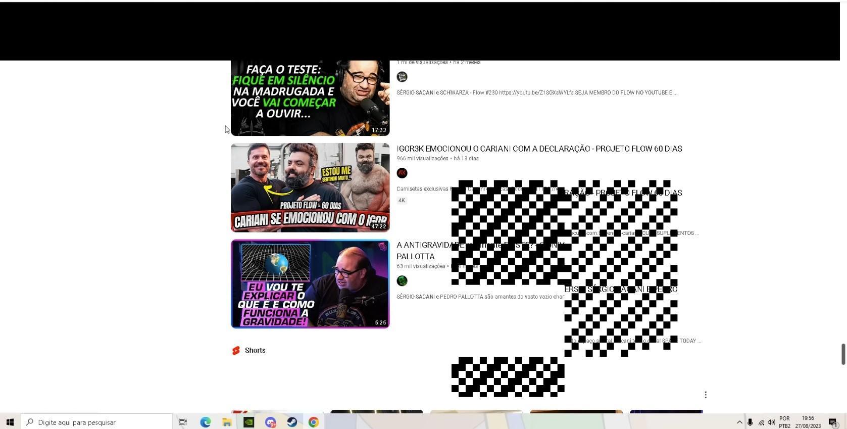

Pessoal, meu pc tem apresentado um comportamento estranho, começou umas 2 semanas atrás.
Bom, isso aconteceu algumas vezes ao usar o chrome, estou navegando normal quando aparece uns quadriculados na tela estilo xadrez, na maioria das vezes não ocupa muito da tela(caso do print), mas tem vezes que a tela toda é ocupada, e quando acontece dura menos de 1 segundo, eu consegui tirar print ativando o recurso de repetição da nvidia. (Eu tinha pesquisado vídeos do Sacani no momento do print quando aconteceu isso).
E obs: os quadriculados já vinham acontecendo antes de eu ativar o repetição da nvidia.
Como eu disse, aparecia apenas ao usar o chrome, então eu suspeitava que poderia ser um bug do chrome, mas hoje apareceu quando eu estava na janela do discord, isso me preocupou um pouco mais e por isso resolvi criar um topico aqui e perguntar o que poderia ser.
Fora o chrome e essa unica vez no discord, em nenhum outro momento aconteceu isso.
Eu joguei alguns jogos nesse tempo(incluindo red dead 2 que é um dos mais pesados que possuo na steam) e não aconteceu esse problema durante os jogos, eles rodaram tudo normal sem nada de tela quadriculada.
Eu executei escaneamento completo do pc tanto do modo normal como quando inicia o pc com o antivirus do windows, e tirei uma segunda opinião com o avast free.
Tambem verifiquei os processos com o process explorer.
A temperatura da GPU continua por volta de 30-40 graus, não percebi ela subir muito, é uma nvidia GeForce GTX 1050.
Eu vinha mantendo um mesmo driver de Vídeo fazia já um mes, evitava atualizar porque eu havia lido que aquele driver era um dos melhores, mas depois que o problema começou eu atualizei ele, o problema continua.
alguém sabe o que pode ser? agradeço desde já.

@Chriz Acredito que seja em razão da aceleração de hardware do Chrome, acho que vale a pena testar.
Clique nos três pontinhos na lateral superior e em Configurações, pesquise por "Aceleração" e desmarque "Usar aceleração de hardware quando disponível" e, então, reinicie o navegador.

Obrigado , estava com o mesmo problema e fiz o que tu disse,  resolveu meu problema . Achei que era algum problema de placa de Vídeo ou memória RAM , tirei e encaixei e persistia o problema .
