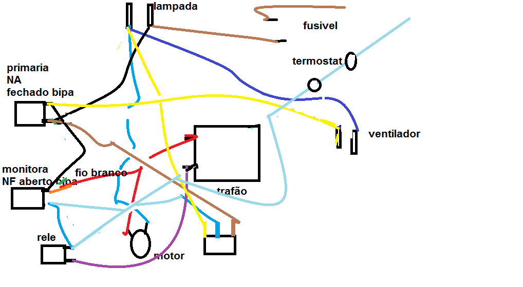

simulei fechar cada chave com a proteção de um desjuntou é claro
usando chave de fendas
quando fiz isso na primaria N A NORMAL ABERTA
fecha curto e dispara o desjuntou
as outras nada acontece
fiz um esquema da fiação ( foto) vou tentar enviar
esquema
4 horas atrás, Renato.88 disse:
Provavelmente uma dessas está ligada direto.
boa noite amigo
escrevi errado
teste porta aberta
a primaria N A   quando aperto a chave abri curto
a monitora N F quando aperto desliga lampada e ventilador
mais se eu fechar a porta, simulando as duas apertadas
abri curto
