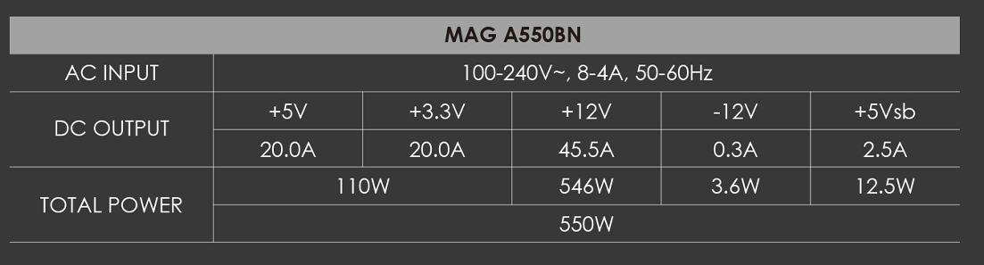

Se você der uma olhada nas informações de fornecimento de energia dessas três fontes, você vai perceber que todas elas não entregam realmente a potência que estão prometendo, por exemplo olha essa da Montech:
A saída de +12V é a mais importante porque é a que vai alimentar a placa-mãe, processador e GPU. Perceba que nesse caso o máximo que ela consegue entregar nessa saída são 396W, não está tão distante dos 450W mas é uma diferença considerável.
Agora, para comparar, veja as especificações da MSI MAG A550BN:
546W na saída de +12V. Você vai perceber que as fontes de qualidade sempre vão ser capazes de entregar quase 100% da potência anunciada nessa saída.
