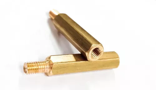

@Edvaldo J. FredericoPode usar espaçadores m3 também, tem diversos tamanhos.
Bom dia
Sim pode colocar espaçadores , eu só pintaria eles de preto com spray para combinar com a gabinete.
Só precisa ver se o espaçador usa a mesma rosca do parafuso e se vai dar a profundidade.
Vem preto, essa ai é uma foto de um kit com 50 peças...
