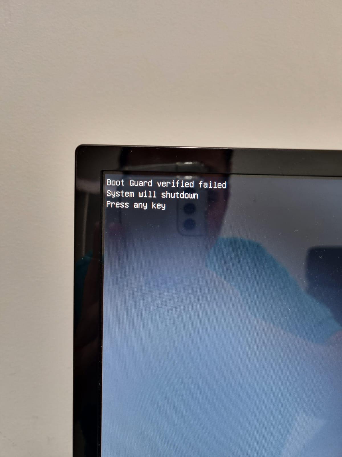

Olá, Boa Tarde!
Tenho um computador da Dell que está apresentando esse erro da imagem passeio o dia inteira tentando ligar ele, já tentei dar boot em um pendrive que bootei para atualizar a BIOS e nada funciona, toda vez que mando ele ligar ele aparece a mensagem de erro e aperto uma tecla para ele desligar e quando mando ligar novamente a mensagem reaparece.
 O computador é um Dell OptiPlex 3040. Como posso resolver o problema ?
@Jonathan Faria você ja falou em atualizar BIOS, você estava tentando fazer isso antes e depois deu essa mensagem ? Esse erro geralmente é relacionado a corrompimento de BIOS, se você acha que não fez nada, pode tentar resetar essa BIOS retirando a bateria do cmos,aguarde alguns minutos e ligue novamente, veja qual resultado passa
Tentei atualizar o BIOS depois que esse problema já tinha ocorrido, fiz o reset da mesma porém sem sucesso o computador agora não liga só fica com essa mensagem de erro e quando desligo e ligo de novo o erro aparece novamente.
