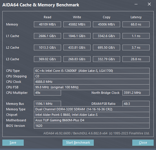

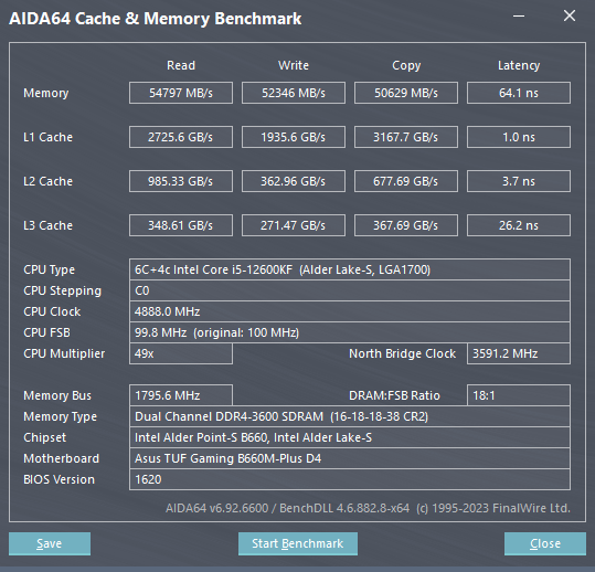

Olá a todos, eu estava pesquisando sobre overclock de ram e não encontrei algo muito concreto pois entendo que é um assunto que varia muito. Eu tenho memórias Netac shadow 2x8 3200mhz cl14, chip Xingling, A-die. Então resolvi fazer overclock nelas para tentar extrair mais desempenho, comecei subindo para 3400 e a tensão para 1.40v e deu tudo certo nem precisei mexer nos timings, então resolvi ir logo pra 3600 e então tive problemas e não ligou o Pc subi um pouco os timings pra 16 18 18 38 e deixei em 1.40v e ligou fiz os testes por bastante tempo e não apresentou erros. Até tive um bom resultado que vou mostrar a baixo, porém quero ir além e vê se consigo chegar a 3800mhz de forma segura.
Minha configuração:
ASUS Tuf B660 Plus D4
i5 12600kf
Netac Shadow 2x8 3200mhz CL 14,16,16,36 A-die, Xingling
RTX 3080 10G
Fonte Corsair RM 850x
1tb NVMe 7400/6600
