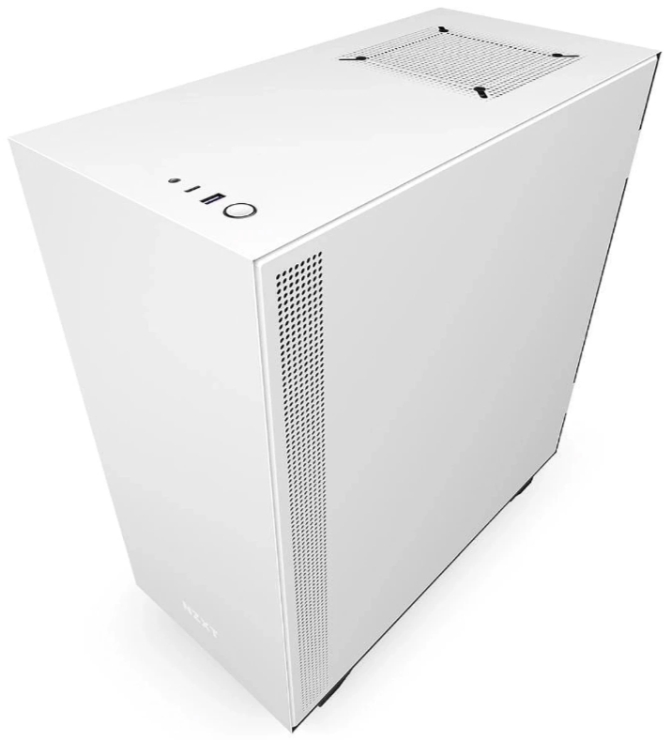

E a exceções, o NZXT H5 Elite que tem vidro na frente e entrada de ar pela lateral direita - mas o vidro é bem afastado dos fans; tem desempenho térmico igual ao H5 Flow que tem chapa de aço furada na frente, e nesse teste os dois tiveram desempenho pior que o NZXT H510, ou seja, alguma coisa saiu bem errada no redesign dos H5. 😜

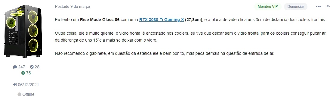

O problema é dizer para um leigo que "vidro na frente não prejudica", pois a tendência destes é tomar um caso especifico como regra e tem modelos de gabinete que o vidro na frente realmente prejudica, associe a isso que a maioria usa fans que servem basicamente de enfeite, ou os incluídos no gabinete, ou os "benditos" Rise Mode de R$ 15,00 - 20,00.
O consenso dos "revisores" é que qualquer diferença acima de 5 graus quando remove a frente ou o vidro lateral indica um gabinete mal projetado, e neste sub-forum tem vários exemplos de quem "comprou errado".
