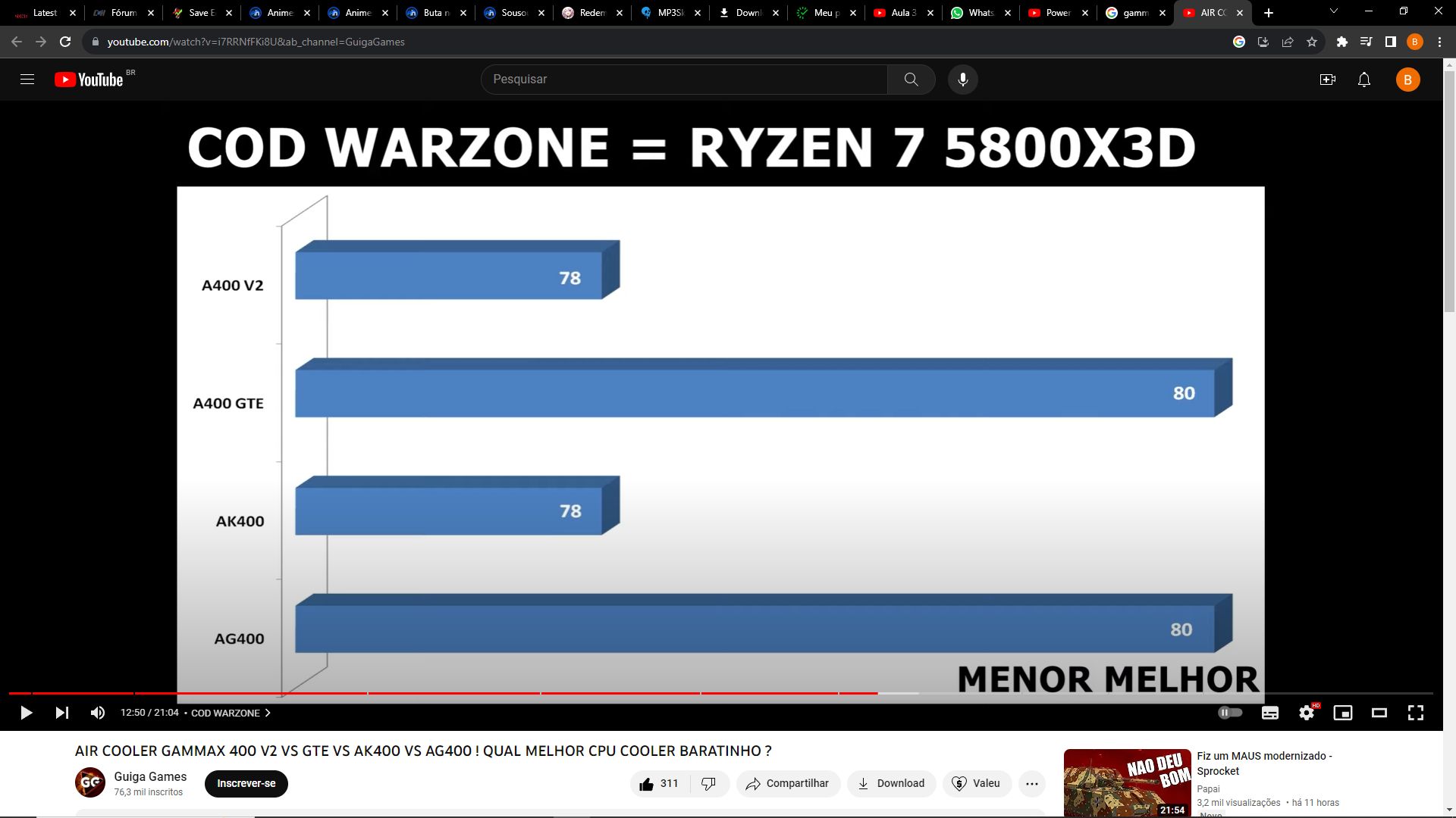

8 horas atrás, 1lokos disse:
Não, compre o DeepCool AG400 - R$ 129,90 que é versão melhorada do AK400, por sua vez já melhor que o Gammaxx 400 V2 e resfria bem até Ryzen 5700X, i5-13400F.
Ok, pode ser. Dei uma pesquisada e não vi tantas melhoras assim em questão de temperatura ... mas se você está informando ok.
