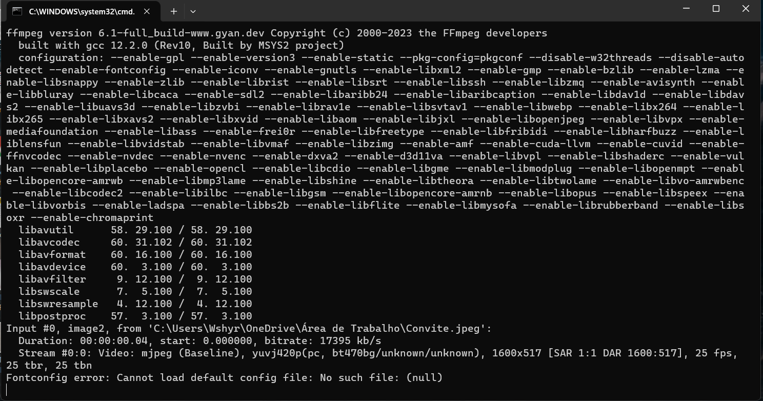

Entendi, olha o que aconteceu após eu colocar a imagem na pasta correta C:\users\PC
10 minutos atrás, ricardo_br disse:
@Wellingtonconst tente agora com esse:
ffmpeg -i "convite.jpeg" -vf "drawtext=text='TESTE':fontsize=50:fontcolor=white:fontfile='c\:\\Windows\\fonts\\ariblk.ttf'" "Copia.jpeg"
Agora ele criou uma Cópia com a palavra TESTE escrito no canto superior esquerdo
