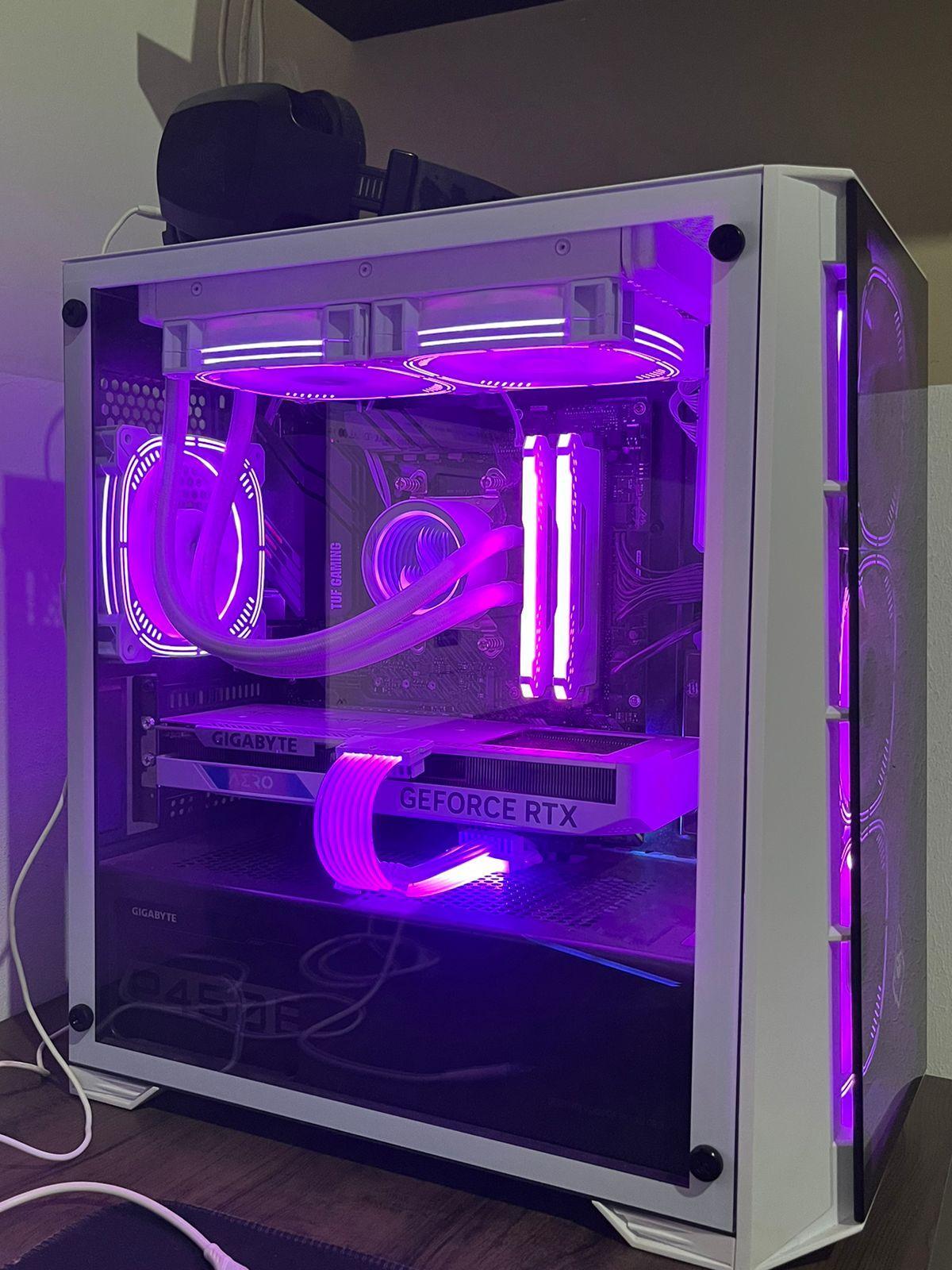

Só por conta de um led. Ja acostumei com o meu off como mencionei anteriormente, só usava para monitorar a temperatura..
455508014_10159707088087133_2233155778552849778_n.thumb.jpg.b4f620ade068dfed3268865cea7c8b9f.jpg
@Callaveraz  realmente é uma trabalheira, hoje mesmo eu desisti de fazer isso porque quando acendeu o led eu desliguei o pc de novo e a luz não quis acender, então deixei pra lá kkkk
@MarceloHenrique0  mano, eu faço assim: tiro o cabo DP, o pc da o bip e demora um pouco ele bipa algumas vezes porque a placa esta desconectada, ai eu desligo e ligo o pc e o led acende, ai é só conectar o cabo de novo e apertar o botão reset que funciona, porém hoje eu tive mais dificuldade com isso porque quando led acendeu eu não conectei o cabo e desliguei o pc, ai não importou quantas vezes eu desligasse p [c ele não ligava o led, então só deixei pra lá kkkkk

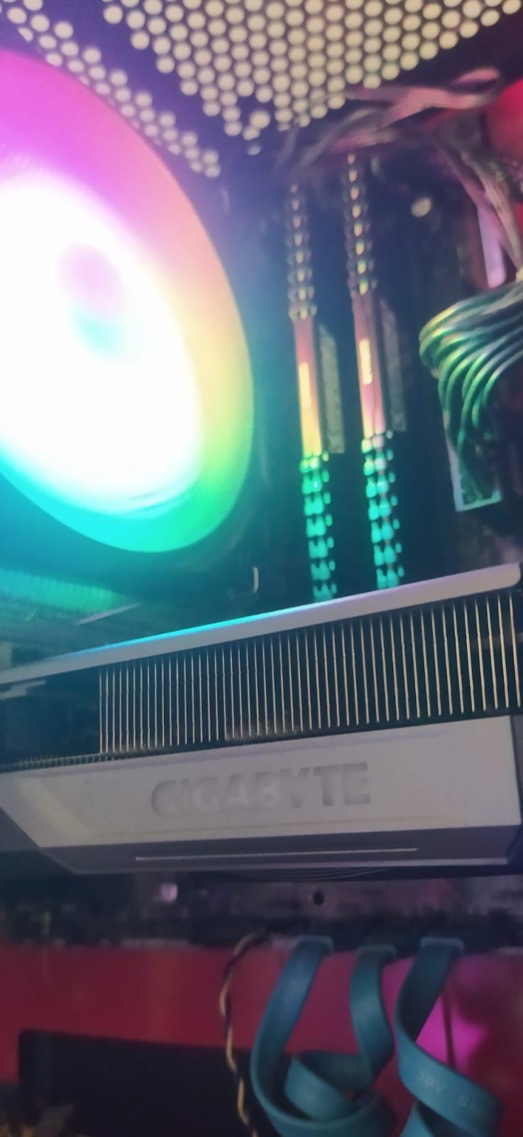

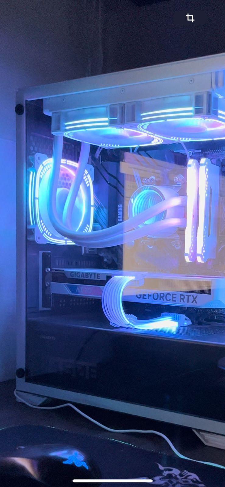

Duvido seriamente disso ser um problema de hardware, pois literalmente eu usei normalmente por 4 meses e apenas ao abrir o GCC para mudar a cor do led que ele parou de funcionar e ate agora eu não fui capaz de trazer ele de volta, as vezes eu penso em mandar de volta mas tem que pagar frete e também eu vou ficar sem por muito tempo, não acho que isso vai tirar o valor na hora da revenda

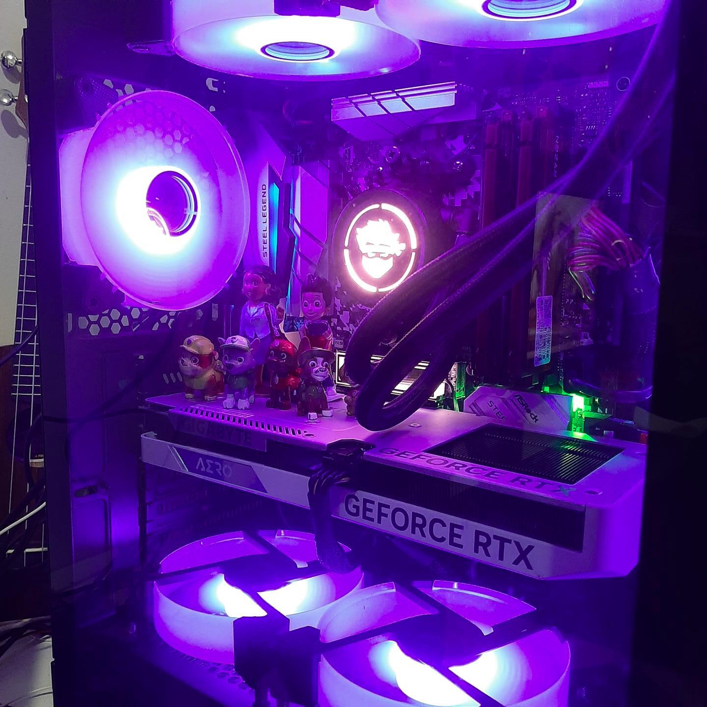

Até fiquei triste lendo os comentarios, por achar que o defeito era só na minha... Essa foi a unica placa de Marca "Confiavel",Branca, Bonita e com um ótimo desempenho, e tudo funcionando perfeitamente menos a placa de Vídeo, menos o LED da placa de Vídeo que apagou com 3 meses de uso... vou acionar o RMA e tocer para que o problema seja corrigido....

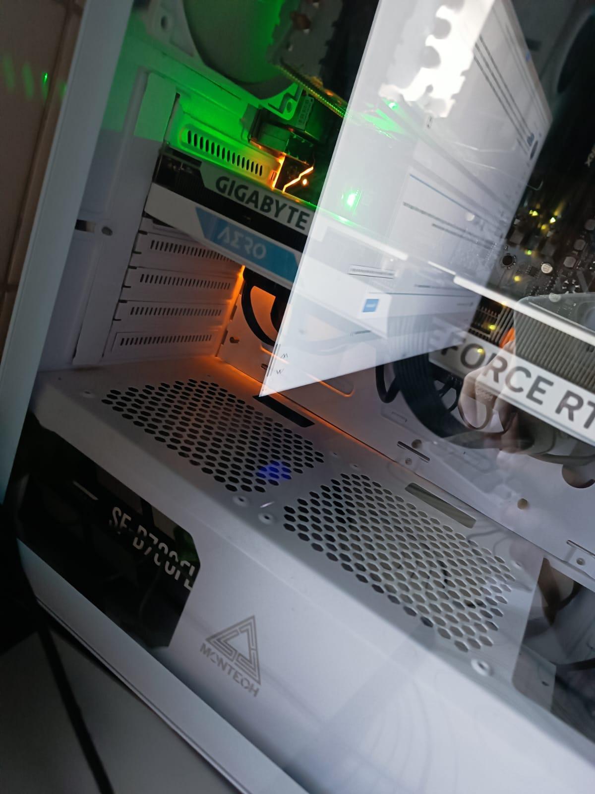

Vou me juntar a vcs, kkkk , após 9 meses de uso tirei o cooler do processador pra dar uma limpeza e trocar pasta térmica, consequentemente retirei a RTX 4060 8gb OC para não esbarrar nela durante o processo e tudo ok, liguei joguei e tudo mais 2 dias depois que me liguei que os leds não estavam acesos, enfim cá estou eu buscando solução, afinal eles podem ter parado antes mesmo de eu mexer pois não raparei, e por fim não obtive sucesso com as táticas descritas pela galera enfim vou esperar chegar próximo do fim da garantia e abro um RMA pra ver no que dá, vou esperar pra ver se volta sozinho.
