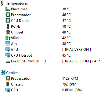

internet, youtube, etc... ele não desliga, funciona normal. As temperaturas no aida64 estão normais.  Pastas térmica trocada recentemente.  Cpu, VGA, memória e SSD são novos.

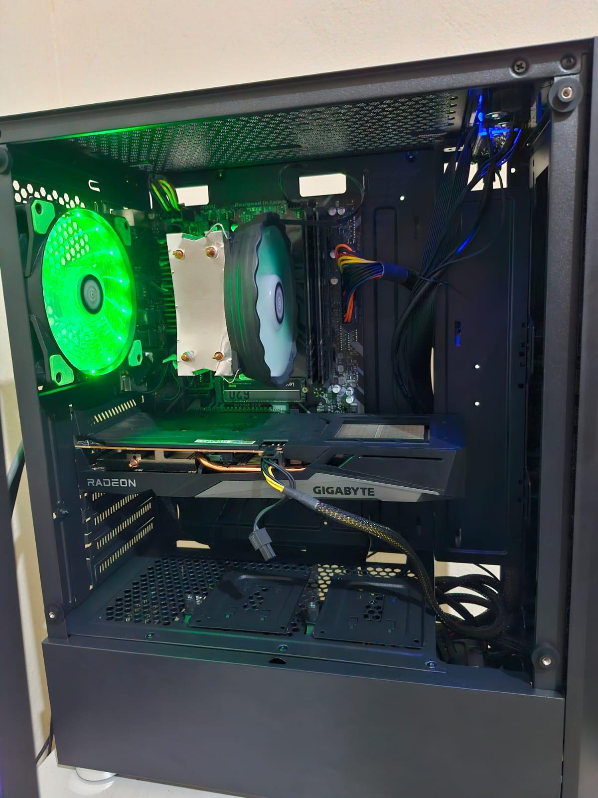

Não faço a mínima ideia do esteja causando tudo isso. segue em anexo algumas imagens.

Parece problema de fonte e de falta de aterramento. A Gamemax GM500 não é uma boa fonte e ela deve ser trocada o mais cedo possível, e se você tiver aterramento, troque essa fonte com urgência porque ela é o defeito definitivo e provavelmente está com algum tipo de curto, ela pode explodir e condenar o teu PC.
Atualização: Minha VGA quando eu entro em jogo pesado pula de 40º e poucos  para mais de 85º, consegui ver antes do pc desligar sozinho. Troquei a pasta térmica dela e a temperatura ficou baixa. Já sobre o pc não querer ligar, ele está normal. Não sei como mas está ligando normalmente.
