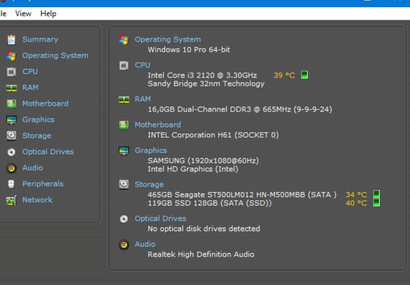

Opa boa boite seguinte antes de mandar para a assistência gostaria de saber o que os guerreiros daqui poderiam sugerir o que pode ser esse problema, e um detalhe e que não coloquei nada de novo nele nem baixei nada de crack ou pirata e etc. simplesmente ele trava ou as vezes o teclado e mouse param de funcionar masa ele continua funcionando (tava assistindo um Vídeo no Yt e ou travaram, mas ele continuou la funcionando) ja usei as memórias um de cada slot que são 2e mesmo assim continua, emfim esses tutoriais basicos do Yt ja fiz boa parte dele. eu suspeito que seja a placa-mãe mesmo, mas não sou tecnico nem nada porém pelo o que fiz de tutorial e testando algumas coisas não resultou em nada, então me digam ai se tiveram algum experiencia com algo assim. obrigado e "é nois"

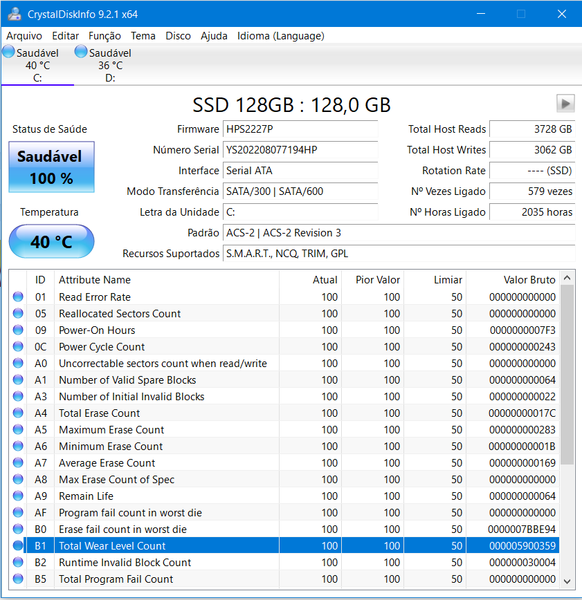

vou deixar essas 2 img não sei se vai ajudar muito.
@Er1c O fato do SSD estar reconhecido apenas como SSD, indica que é um SSD genérico e muito provavelmente está com defeito. É um problema normal que pode acontecer com poucos meses de uso.
@Er1c Tem coisas que esse tipo de programa não captura. Pode ler setores defeituosos do HD, mas não vai te dizer se a controladora do SSD está com problema, ou se as peças utilizadas são de baixa qualidade.
Como eu disse, não é raro esses SSD estarem rápidos quando instalados e perderem a velocidade com o tempo. Ou até morrerem em poucos meses.
