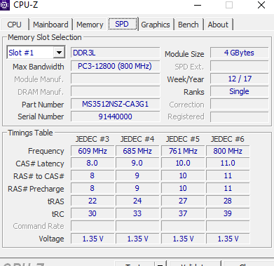

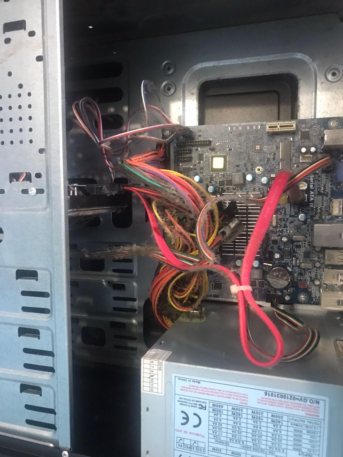

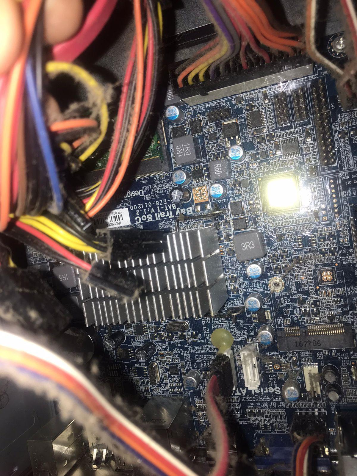

tenho um pc bem antigo que trava bastante e não roda praticamente jogo nenhum,desmontei eles esses dias e vi q tinha mt componentes dentro dele q estavam colados com cola quente, na placa-mãe n consegui identificar a placa de Vídeo, e não tenho crtz se meu pc aceita placa de Vídeo,n entendo mt dessas coisas, queria fazer um upgrade e comprar uma placa de Vídeo nova e um processador novo, mas estou com medo de comprar e nn funcionarem no meu pc, vou deixar as especificaçoes dele e aguardo recomendaçoes.

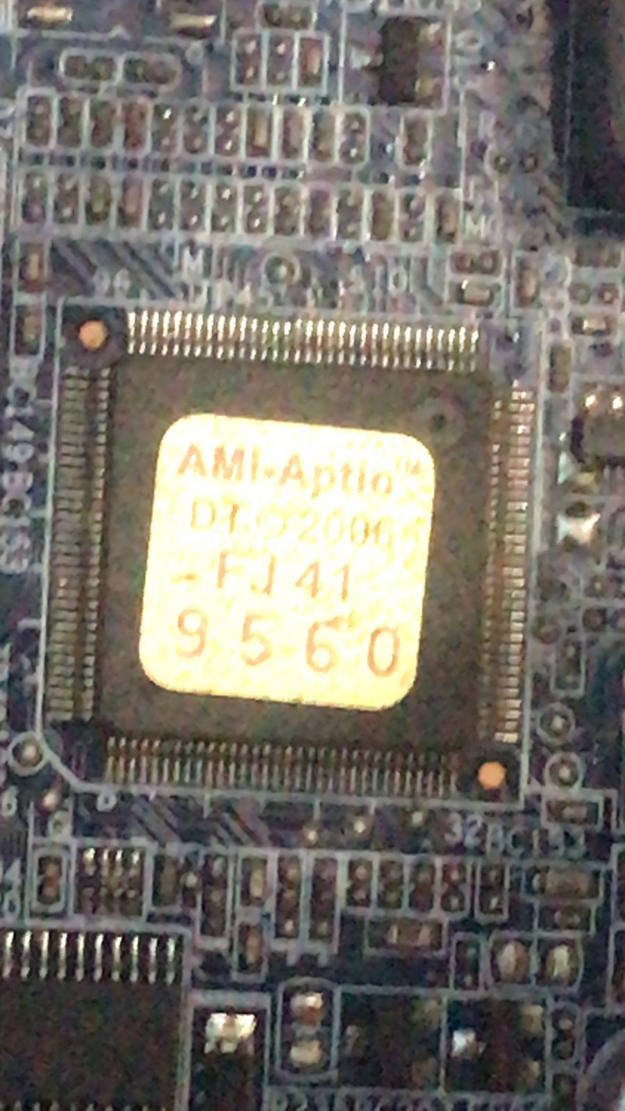

Pesquisando um pouco sobre o seu processador, consegui chegar a placa-mãe que provavelmente você esteja utilizando, que é uma IPX1800E2, dei uma analisada nela e vi que o processador é integrado e ela possui o formato mini-ITX, já sobre a placa de vídeo, não teria possibilidade pois o vídeo dela é integrado do processador e possui somente um PCIe 1x não podendo dar upgrade em placa de vídeo.A única coisa que você pode fazer é trocar a memória RAM de 4 Gb para uma de 8 Gb do mesmo modelo. Mas pra ser sincero, não vejo vantagem ficar com essa configuração.

Consegue tirar uma foto da placa-mãe e do computador em geral? E se conseguir anexar também uma foto da fonte seria de extremo valor.
tenho algumas fotos aqui, n sei se ajuda mt mas vou anexar.

agora, diegooliverira1231 disse:
nn quero jogos mtttt elaborados nn, no maximo jogar um valorant, fortnite para mim ja esta bom
Pra isso você teria que montar uma nova configuração do zero, pois essa configuração atual não suporta upgrade para alcançar esses jogos.
Igual o André disse, uma configuração para rodar esses jogos de maneira "ok" seria na base dos 3k, fiz uma configuração melhorzinha que essa sua que sai por volta de R$ 700 chutando pra cima, se pesquisar direitinho e talvez até trocar algumas peças você alcança uma performance melhor.
Mas assim, EU não montaria uma config como a abaixo se pudesse guardar um dinheiro e possivelmente fazer uma config de +- R$ 3.000,00 posteriormente, pois seriam 700 reais jogados fora, pois depois não se reaproveitaria nada.
