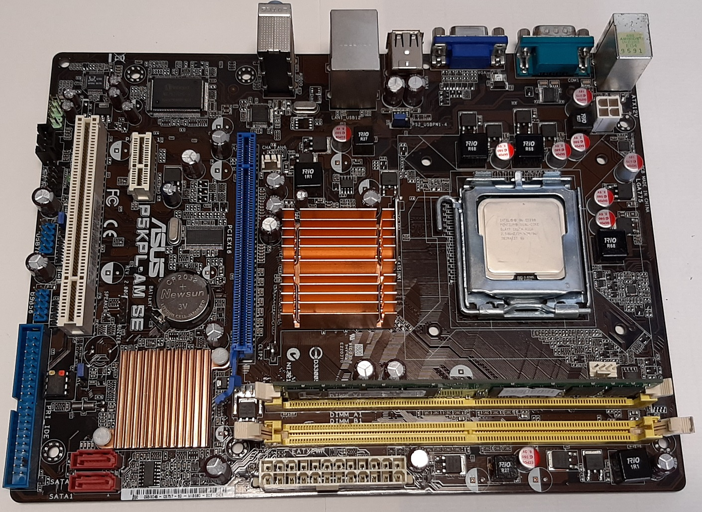

tire a placa de Vídeo e use o graphico integrado da placa-mãe, verifique se o erro continua
Não tenho gráfico integrado, e nem jeito de usar o PC sem a placa de vídeo, já que a única entrada de vídeo que tenho é a VGA da placa de vídeo 😕
1 hora atrás, Rafael2K9 disse:
na geração 775, a placa de Vídeo fica na própria placa-mãe e não no processador
no seu caso é a Gma 3100 (g31 express chipset), sinceramente, ele não roda nada. mas serve para dar Vídeo e abrir o navegador
essa é sua placa correto? se sim, ela tem saida de Vídeo, eve VGA "azul escuro" no painel traseiro
