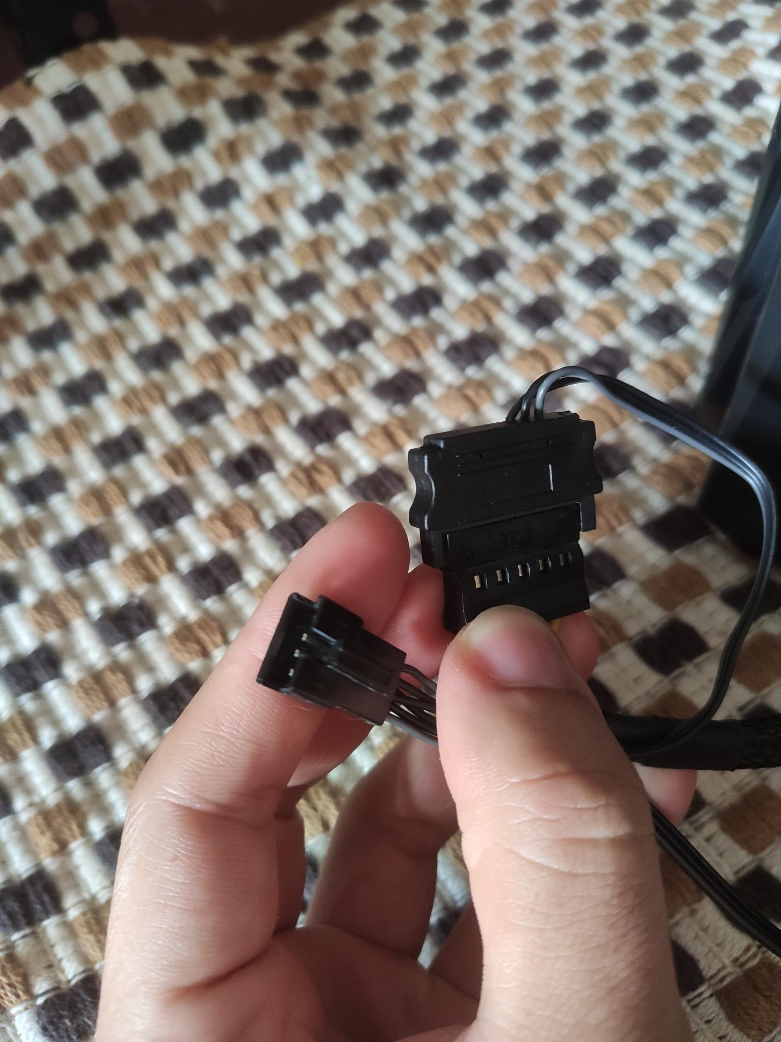

Aqui mostro a extemidade do cabo que sai da fan:
Aqui mostro onde conectei ele pra ser energizado (embora rode a 100% da velocidade). Esse cabo sai do painel frontal e está conectado na SATA que sai da fonte:
Podem me ajudar? Obrigado desde já
@Denis Isidoro Acho que só teria 2 saída, uma é fazer uma gambiarra, canibalizando um conector kk de 3 vias de uma ventoinha estragada, ou comprando um conector novo e grimpando... teria que ter um milímetro pra identificar os fios e ligar na ordem certa...
Ou simplesmente descartar essa ventoinha e comprar uma outra com conector normal e ligar na placa-mãe.
Ainda teria uma outra gambiarra relativamente fácil de fazer, mas essa ai só serviria pra reduzir a rotação permanentemente, compra um adaptador molex/sata, dai você corta os fios amarelo e vermelho e emenda o amarelo do SATA no vermelho do molex, dessa forma a ventoinha via receber 5V no lugar de 12V e deve rodar mais devagar. porém tem que tomar cuidado pra não usar esse adaptador por engano pra ligar outra coisa que não seja uma ventoinha, senão dá problema.
