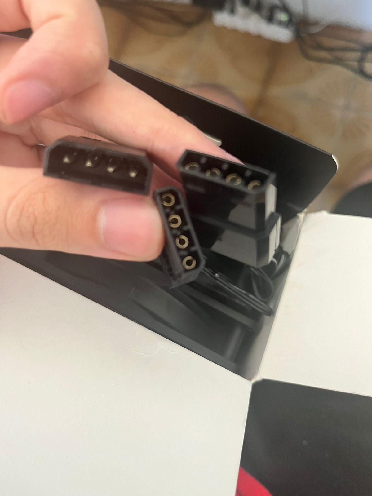

Olá pessoal, comprei um kit com 3 fans novas para trocar e não me atentei que as 3 tem um cabo MOLEX.

1) Consigo de alguma forma transformar essas 3 entradas MOLEX das fans em uma só com algum adaptador para ligar na propria fonte ou placa-mãe?
2) Consigo utilizar a controladora com algum adaptador para essas novas Fans?

Verifique nos fans se o conector dele é igual esse da imagem: D_NQ_NP_999639-MLB44104528715_112020-O.w
Se for, pode ligar tudo em só 1 molex da fonte, não vai dar problema, pois os fans tem baixo consumo.
@zImperius Se os conectores molex dos fans é igual os da foto, pode sim ligar tudo um no outro, e depois conectar na fonte.
Se os fans tiver algum outro conector, não use ele, use só o molex.
Alguns fans vem com 2 conectores diferentes, ao ligar eles é indicado usar somente um dos conectores.
Na foto tem as 3 entradas/saidas das fans, eles sao diferentes da foto q enviou, mas como comentei, percebi que as 3 podem ser ligadas em sequencia pois de um lado tem os pinos e o do outro o encaixe, mas confesso que não sei se é seguro 😅
