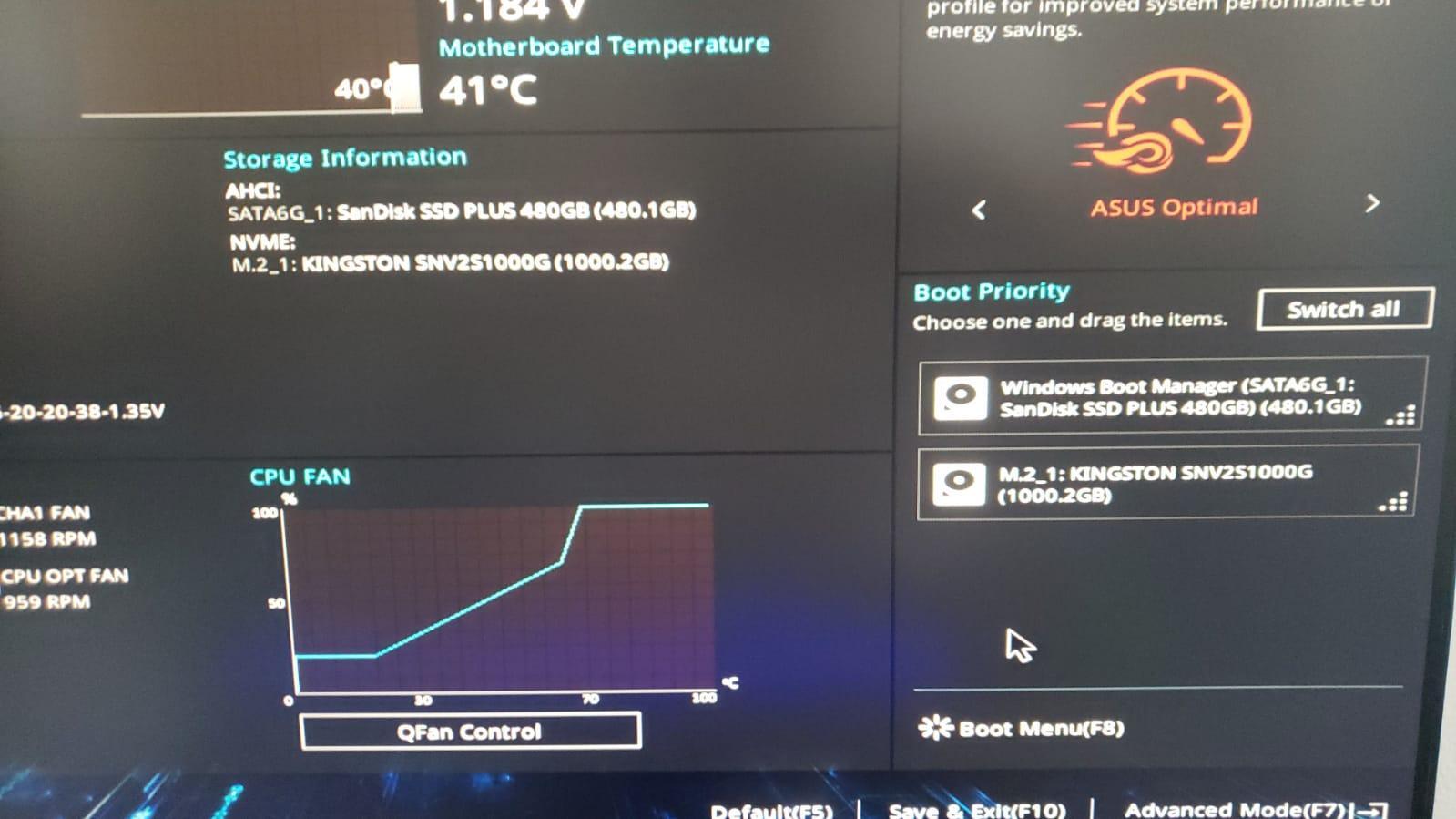

O problema é que só consigo iniciar o Windows com o Windows Boot Manager da SSD que nem tem mais OS.
Pela configuração padrão da BIOS, o M2 não aparece como drive bootavel.

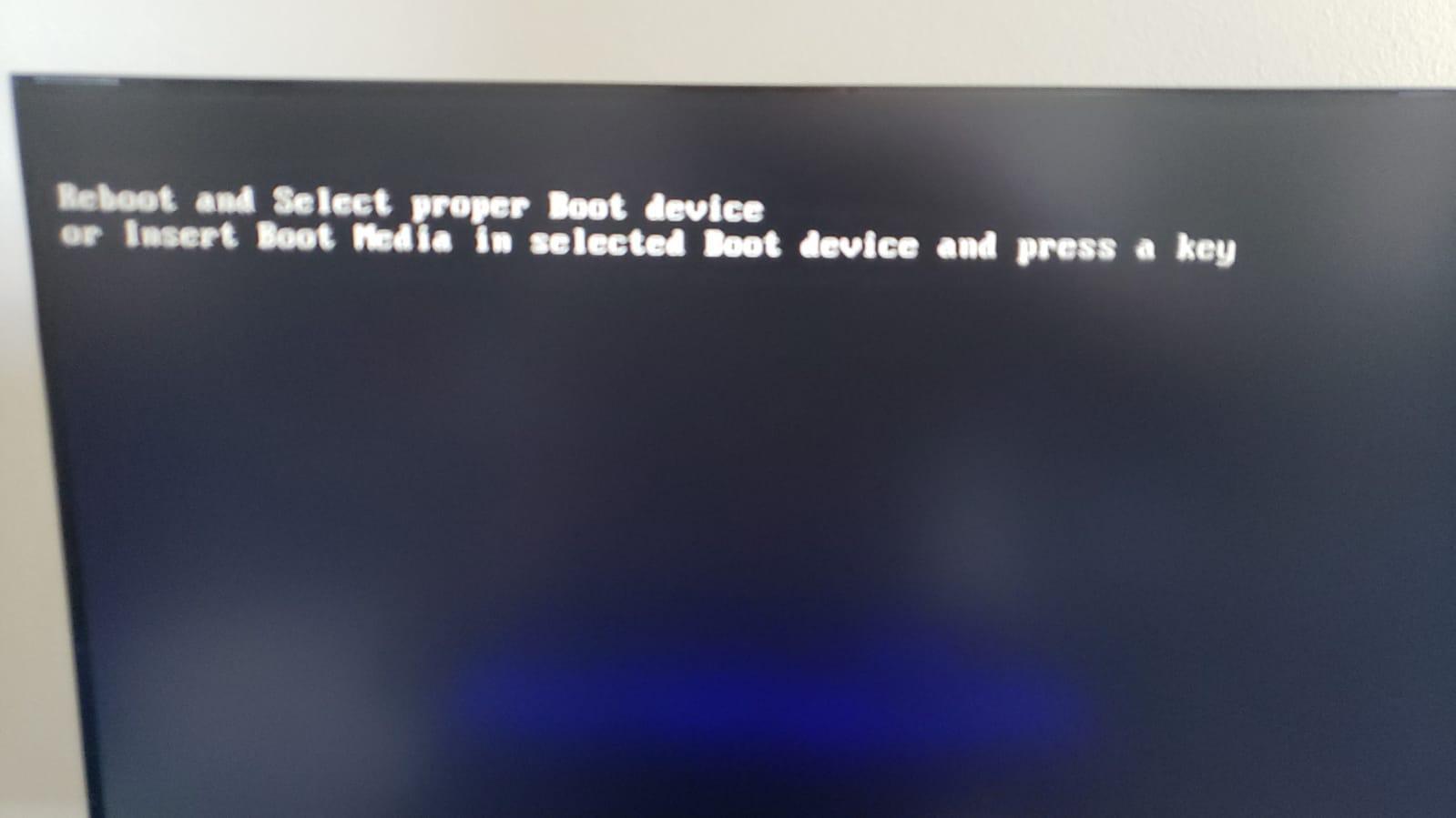

Para aparecer o M2 na BIOS, como um drive bootavel, eu preciso habilitar o CSM e desabilitar o Fast Boot.
Só que, quando faço deixo o M2 como prioridade de Boot, recebo aquela mensagem de "Reboot and Select Proper Boot Device or Insert Boot Media in selected Boot device and Press a Key".
Eu já formatei o M2, formatei tudo (SSD e M2) antes de instalar o Windows do zero e ainda não consigo bootar o M2 direto da BIOS com OS instalado.

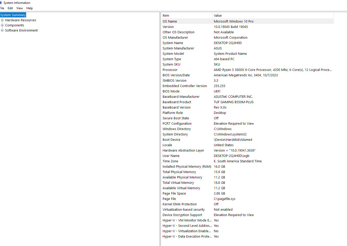

Esse System info é do Windows instalado no M2. Como pode ver, o BIOS Mode tá como UEFI.
Não sei o que devo fazer para a BIOS bootar o M2 com OS instalado direto da BIOS.

Então, quando inicio o PC com o Windows Boot Manager da SSD, ele nem dá mais as duas opções de boot. (Antes ele dava, uma opção de boot no M2 ou SSD)
Ele liga normalmente no NVMe. Passa pela tela de BIOS e já vai pra tela de login do Windows.

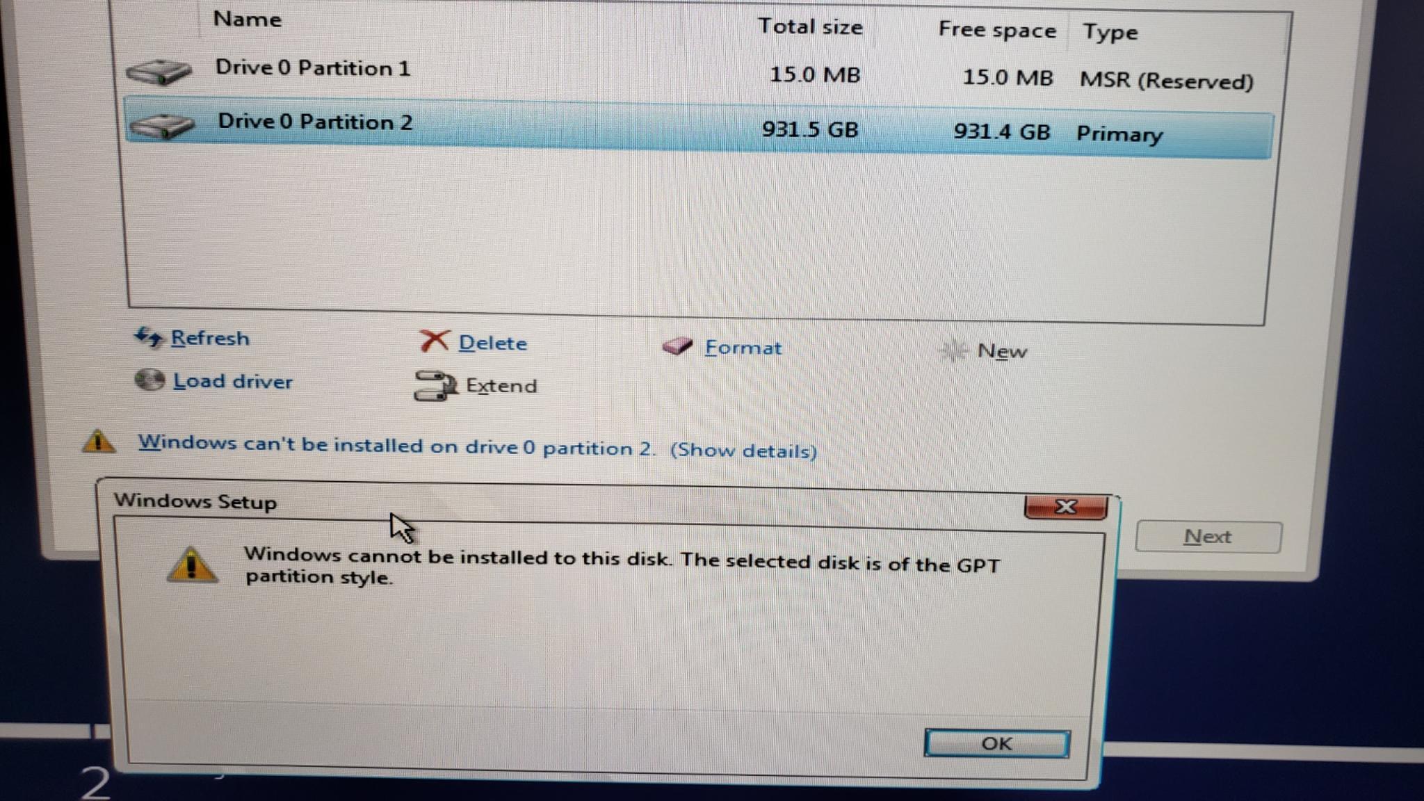

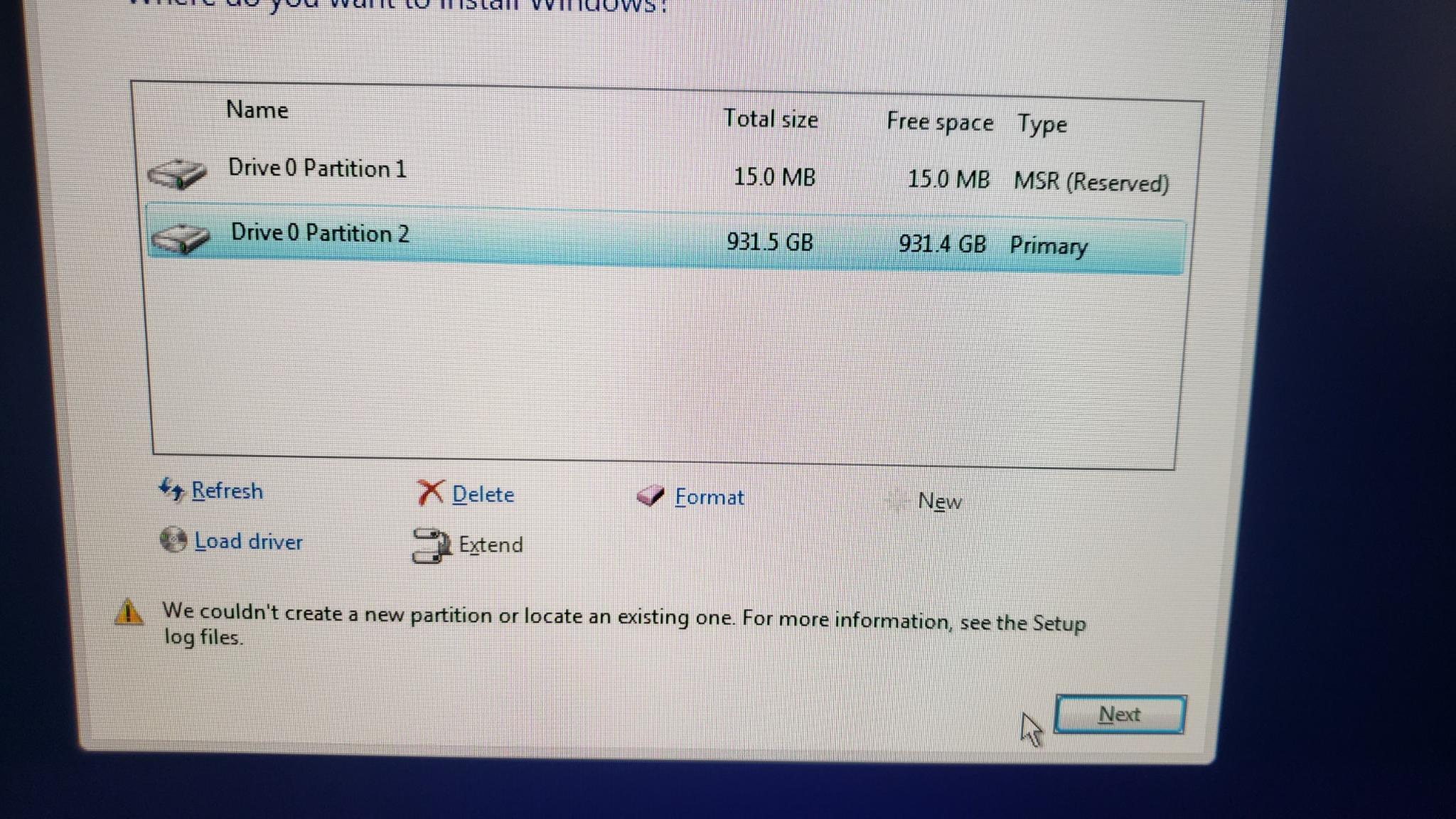

Então, eu removi o SSD e liguei o pc com o usb do instalador. Formatei o m2 e o problema agora é que o instalador não permite instalar no m2.
Deixei a BIOS em configuração de fabrica.
Habilitei o csm na BIOS e quando tento instalar no m2 ele me da isso. Pelo que sei, precisa ser gpt mesmo.
