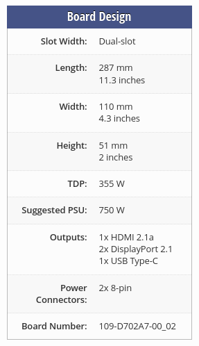

13 horas atrás, Tiberio disse:
Não é recomendado, a RX 7900xtx é considerada uma placa high-end e tem um consumo próximo a 400w em games, o site TechPowerUp recomenda pelo menos uma boa fonte de 750w.
https://www.techpowerup.com/gpu-specs/radeon-rx-7900-xtx.c3941
segundo os simuladores que consultei aqui, o resto do meu sistema (Ryzen 5600 numa b450 micro atx + 2 slots DDR4) consome 150 watts. mesmo a placa atingindo os 400w, somando os 150w do resto do sistema, ainda estaria 100w abaixo do limite da fonte. é arriscado ficar só com 100w de "folga"?
