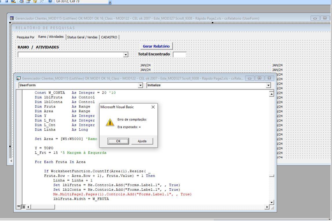

O operador esperado (igual) é usado para atribuir.
É o que acontece nas duas linhas acima do erro.
Isso que deve ter feito, a atribuição dos labels. Então é só substituir a anterior por essa.

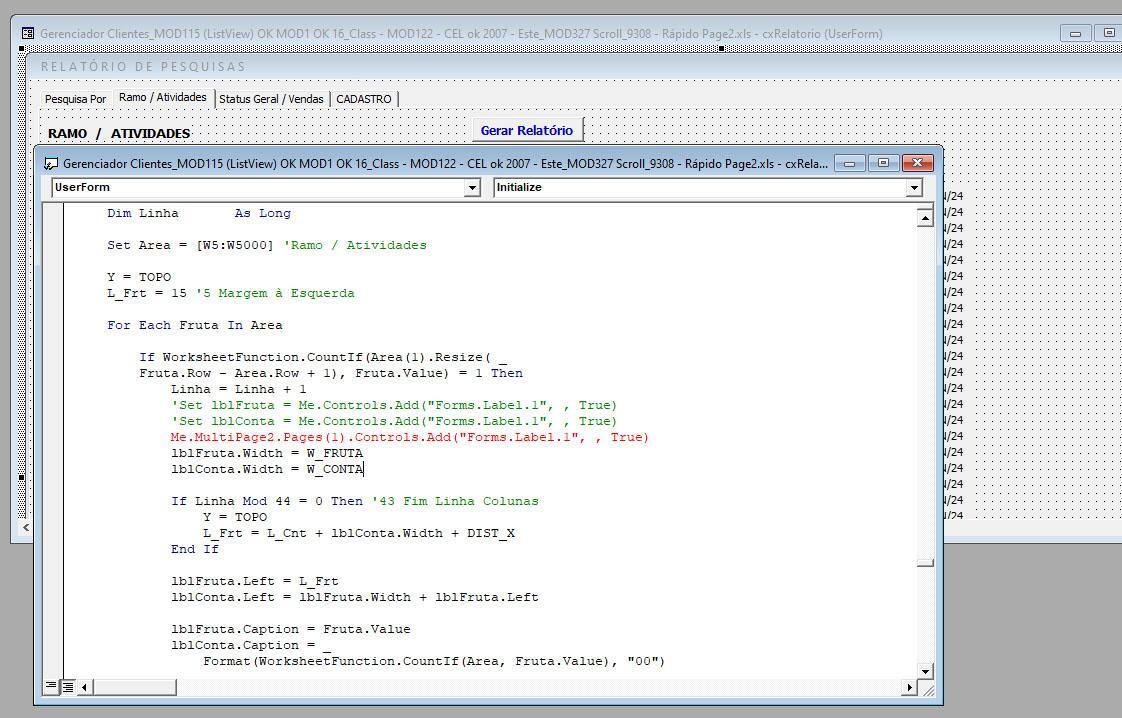

Além das atribuições você deve remover a linha do erro que aparece no print.
Como não mostrou o código com a parte do erro fica difícil ajudar.
A atribuição serve para armazenar um valor numa variável.
Suponha que você tenha a variável A e quer armazenar nela o valor 10, esta é a sintaxe,
A = 10
Isso é uma atruição e nesse caso A é o nome da variável, 10 a expressão e igual é o operador de atribuição: variável = expressão.
No seu código as variáveis são lblFruta e lblConta e a expressão é a linha de código que comentei. Como nesse caso a expressão é uma referência a um objeto você deve colocar a instrução Set antes da variável.
Então, a linha vermelha está errada por que você só colocou a expressão, faltou a variável com Set e o operador de atribuição. Não precisava comentar, era só substituir as expressões.

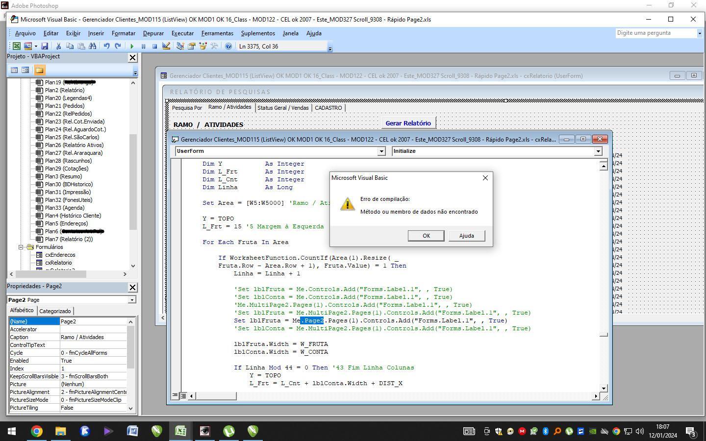

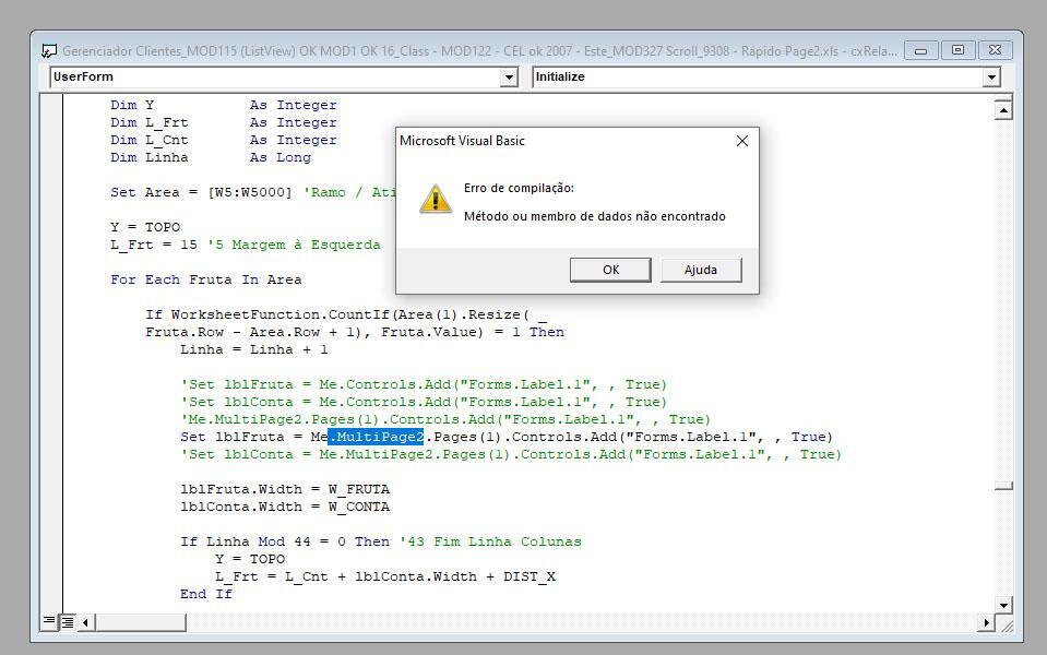

O nome do controle no seu formulário é MultiPage1 e não 2. O que aparece como MultiPage2 na janela de propriedades é o nome que você deu a uma das páginas do controle. E ainda falta atribuir lblConta da mesma forma que fez com lblFruta.
beleza Midori, fiz as correçoes e funcionou!! Que vacilo dei aqui afff
