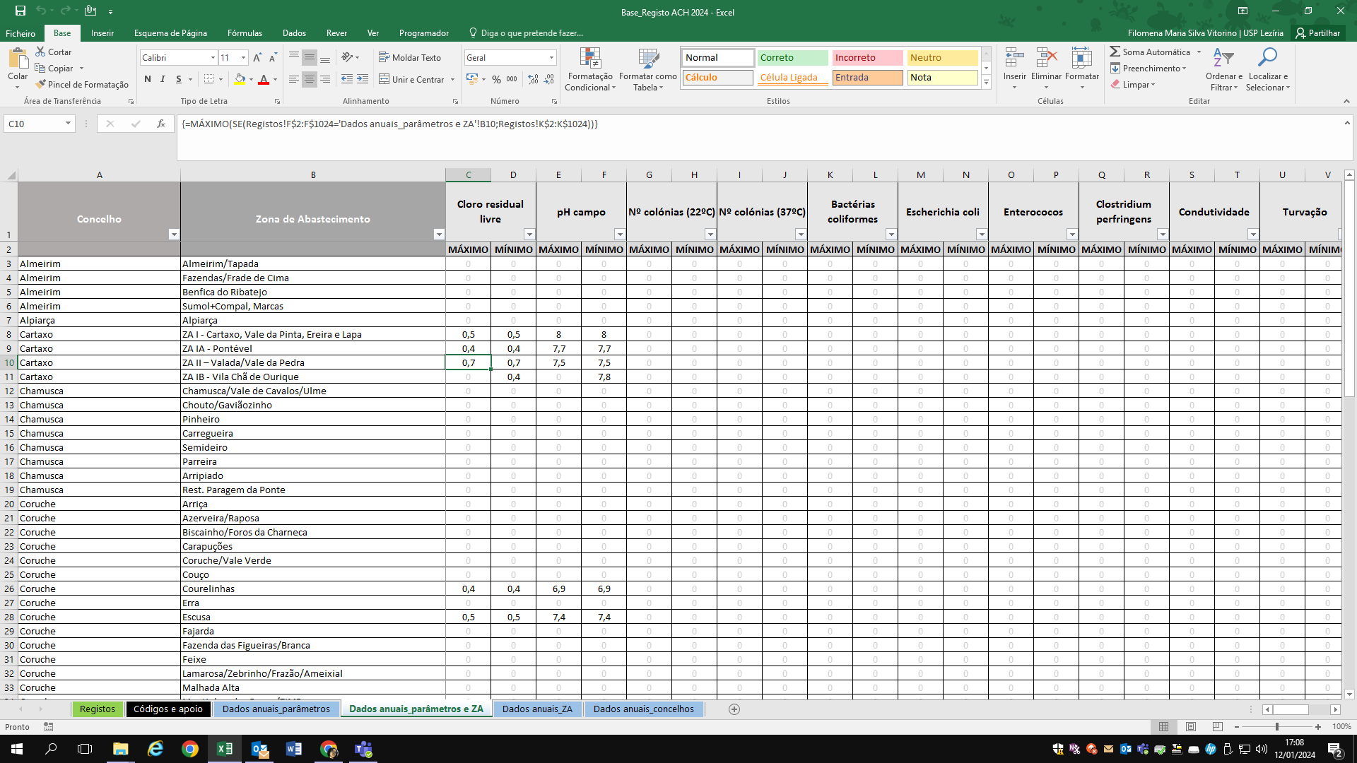

tenho um ficheiro Excel em que uma folha me está a dar sérios desafios.
As fórmulas estão corretas mas algumas dão o valor, outras o resultado surge como zero. Por exemplo, a célula E11 deveria apresentar o resultado 7.8 e apresenta 0. Alguma ideia para resolver isto?
Muito obrigada
image.thumb.png.868186ccf3d7d74da5ef96c41b955bd8.pngimage.thumb.png.4721b0ab0d569d86d9133b27c3acc981.png

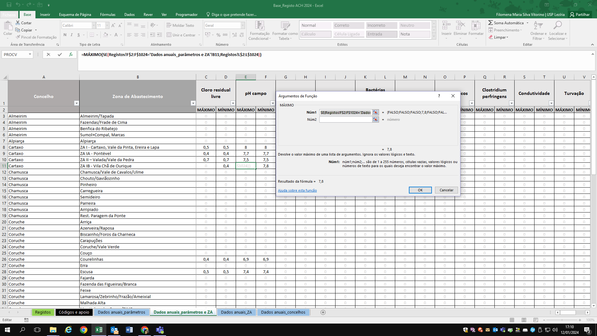

Analisando melhor a folha, já percebi que existem dois erros:
- está a assumir as células em branco como zero, logo assume os mínimos como zero
- As chavetas fazem falta para o correto funcionamento da fórmula, mas não estou a compreender como as inserir. A coluna Ferro (AE e AF) foi inserida por mim e não consigo que as fórmulas apresentem o resultado, parece-me que devido à falta das chavetas.
A formula é
=MÁXIMO(SE(Registos!F$2:F$1024='Dados anuais_parâmetros e ZA'!B70;Registos!AE$2:AE$1024))
o chatgpt sugere a inserção de chavetas da seguinte forma MÁXIMO(SE({Registos!F$2:F$1024='Dados anuais_parâmetros e ZA'!B70}; Registos!AE$2:AE$1024))  no entanto sempre que insiro chavetas o Excel apresenta o erro "existe um problema nesta fórumla"
Ps.: Não fui eu que fiz a tabela original, mas como a colega saiu, incumbiram-me de fazer a "manutenção" sempre que algo corre mal
o Chatgpt deu-me a solução "Quando você usa uma fórmula de matriz, é importante pressionar Ctrl + Shift + Enter após digitar a fórmula, em vez de apenas pressionar Enter. Isso informa ao Excel que a fórmula é uma fórmula de matriz.". Agora funciona!
