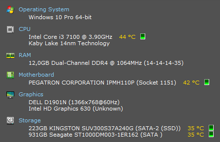

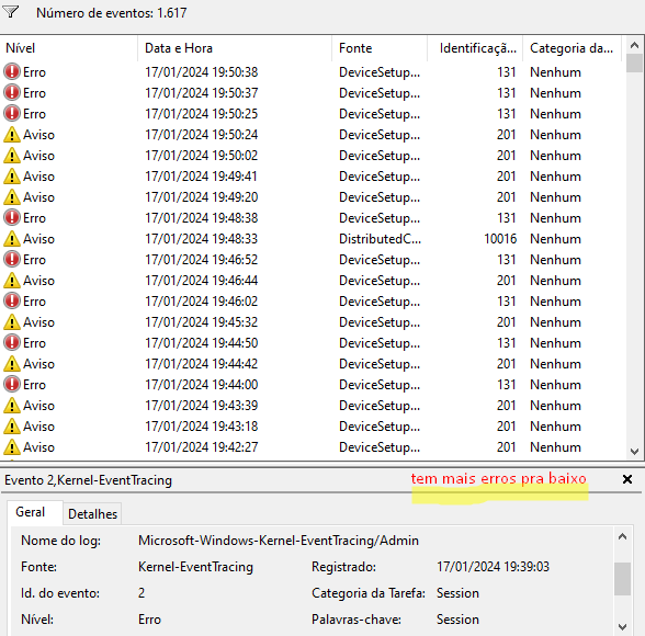

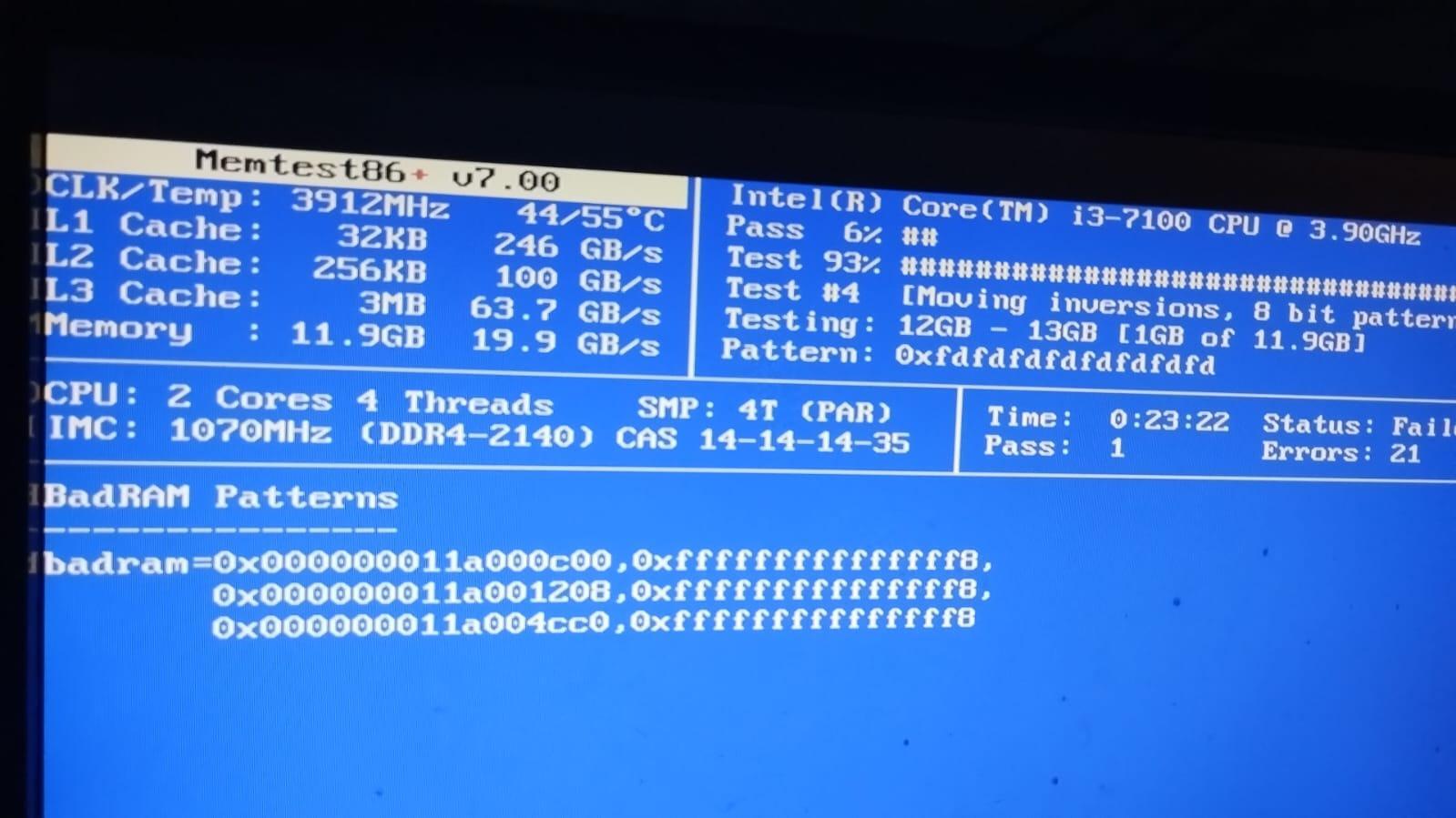

Recentemente eu troquei meu setup por um kitzinho: i3-7100, 12gb ram (kingston 4gb, 8gb hyperx), Pegatron IPMH110P (Socket 1151), n tenho placa de vídeo e a fonte tem 550w se n me engano (minha placa de Vídeo queimou, por isso a fonte é alta). Faz 1 mês que peguei essas peças, que n vieram da Ali, é tudo novo sem uso, porém, as vezes quando vou jogar algo leve (aram-lol, gta 5 no low com taxa de resolução em 0.784 e modo janela), o pc as vezes da tela azul com esse nome no código. Aconteceu no navegador umas 2 vezes também. Se eu desligo o pc e tento ligar novamente em menos de 1 hora, ele fica ligando e desligando, eu tenho que tirar o cabo de força, esperar ele descarregar toda a energia e conectar novamente para ele ligar normalmente. Fiz o Teste pelo diagnostico de memória, avisou que tinha problemas de hardware. Fiz o teste pelo Memtest86, na primeira passagem detectou 22 erros. Eu consigo ver em qual memória está esse erro? O problema é somente nas memórias ou pode estar no SSD tb? E existe alguma chance de eu conseguir arrumar isso em casa, sem precisar de técnico ou trocar elas? Ah, e esses erros, podem ''matar'' meu HD secundário? Ou só irá estragar as RAMs mesmo

Você tirou uma a uma? Pode ser problema no Slot... Faz assim, retira as 2 memórias e faz o teste de uma delas em um slot só, depois coloca a outra memória no mesmo slot.
Caso de erro com uma delas você ja vai saber qual é a que esta com problema.
Caso não de erro você passo pro outro slot e faz o mesmo procedimento.
E assim caso de erro, passe uma borracha nela ou se tiver um limpa contato seria melhor, e faça o teste novamente no mesmo Slot.
