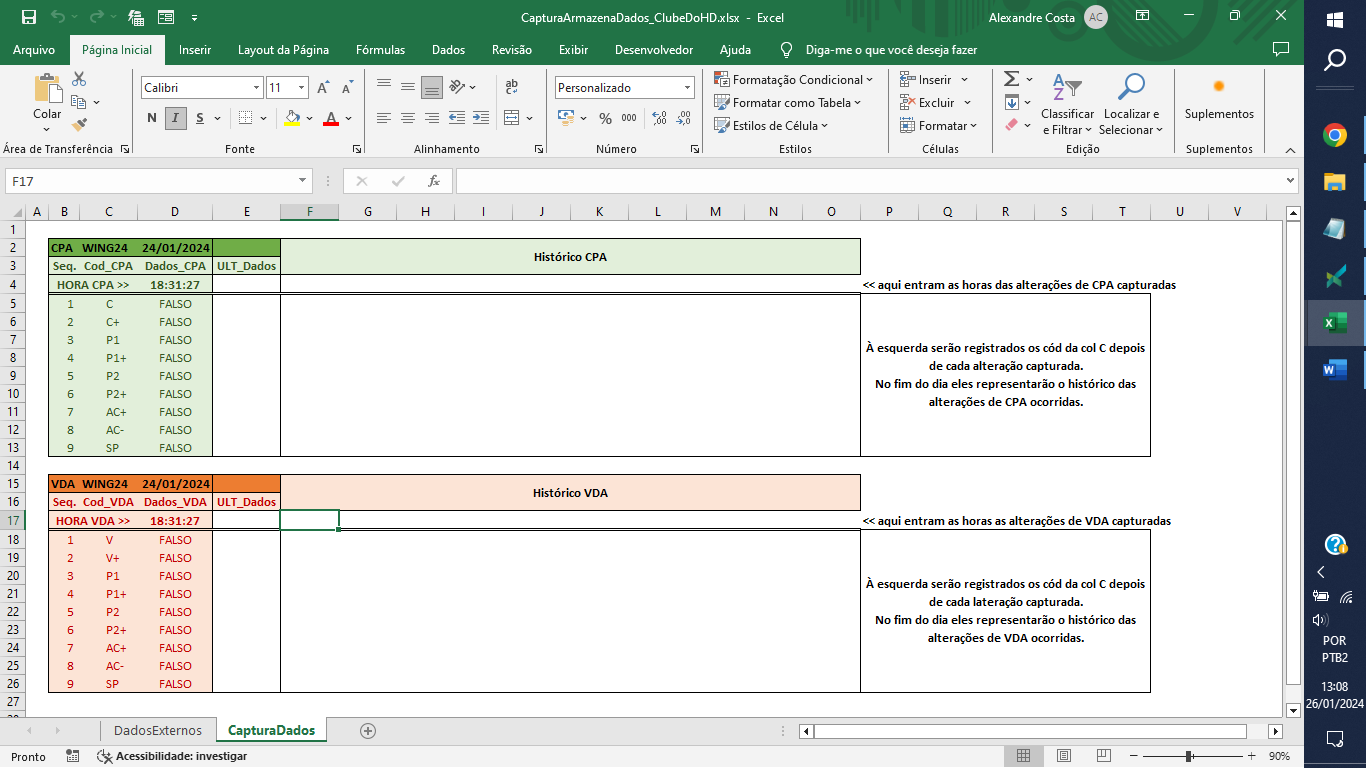

Eu trago aqui um problema aparentemente simples, mas estou há dias batendo cabeça e não resolvo isso, então peço ajuda. O Excel deve capturar dados de uma lista células que recebem dados externos via RTD. Estes dados devem ser capturados e armazenados nas colunas à frente, na mesma aba. Criei uma planilha para publicar aqui e segue anexa. Seguem os detalhes:
Na aba "CapturaDados",  o VBA deve capturar as alterações que acontecem nos ranges C4:C13 e D17:D26. Para identificar as mudanças, o VBA deve verificar se a alteração de cada linha é igual ao valor da cél da col à esquerda. Em caso positivo, o VBA deve capturar o valor e armazená-lo das respectivas linhas, nas colunas subsequentes vazias, a partir da coluna F. O VBA deve fazer isso automaticamente, já que os dados mudam constantemente, dados estes fornecidos pelo RTD. O nome da macro deve ser "CapturaArmazenaDados".
Nas céls da Col E, o VBA deve guardar os últimos dados de cada linha armazenada até que sejam alterados novamente. Ou seja, a diferença entre os dados da Col E para as cols à sua frente é que na Col E os dados serão sobrepostos a cada atualização, enquanto que as cols à frente, a partir da  Col F, guardam o histórico das alterações do dia.
Toda vez que uma alteração for capturada, a hora a alteração também será capturada e armazenada no topo de cada nova col à frente. (ao ver planilha ficará claro).
Eu não sou programador e não entendo nada de VBA. As dezenas de versões que tentei foram criadas a partir de IA, logo, acredito que o cód VBA atual não ajude.
Desde já agradeço a ajuda.

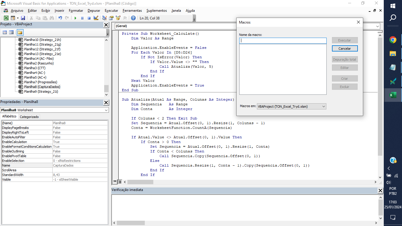

@Midori, copiei o procedimento "Atualiza" e o "Calculate". Abaixo segue o print, pois, não sei se a ordem deles está correta:
Estamos evoluindo. 😉
  1. Como pode ver no print, ele está pedindo para nomear a macro (não sei o que fazer);
  2. As regras deste projeto, como descritas na abertura do tópico são um pouco diferentes do tópico que estamos usando como referência:
    1. Se olhar na plan modelo, a col D tem dois ranges: C4:C13 e D17:D26;
    2. Na plan modelo, o armazenamento do histórico se inicia na col F (duas à frente da D);
    3. Neste projeto, os valores de cada linhas são sempre os mesmos, com isso, o VBA não enxerga  os valores mudando de C para C, de C+ para C+, etc. Talvez ajude: na descrição das regras, que eu propus na abertura o tópico, falo para os ranges da Col D "olharem" para a Col C para saber se o novo valor da Col D é igual ao da Col C à esquerda;
    4. Toda vez que uma alteração for capturada, a hora da alteração também será capturada e armazenada no topo de cada nova col à frente. (ao ver planilha modelo ficará claro);
    5. Neste projeto, os valores do "histórico" são contínuos, enquanto que no tópico anterior (que estamos tomando como referência), guardavam apenas os últimos 5 valores;
Pensando em trazer as coisas mais mastigadas para você, o que consigo ver, por hora, é isso. Parece que o cód de referência vai funcionar. 😉
Desde já muito agradecido.

17 horas atrás, Alexandre José Costa disse:
  • Como pode ver no print, ele está pedindo para nomear a macro (não sei o que fazer);
Isso pode acontecer se tentar rodar Atualiza manualmente (com F5, p.ex). Esse procedimento só deve ser chamado por outro que nesse caso é o Calculate.

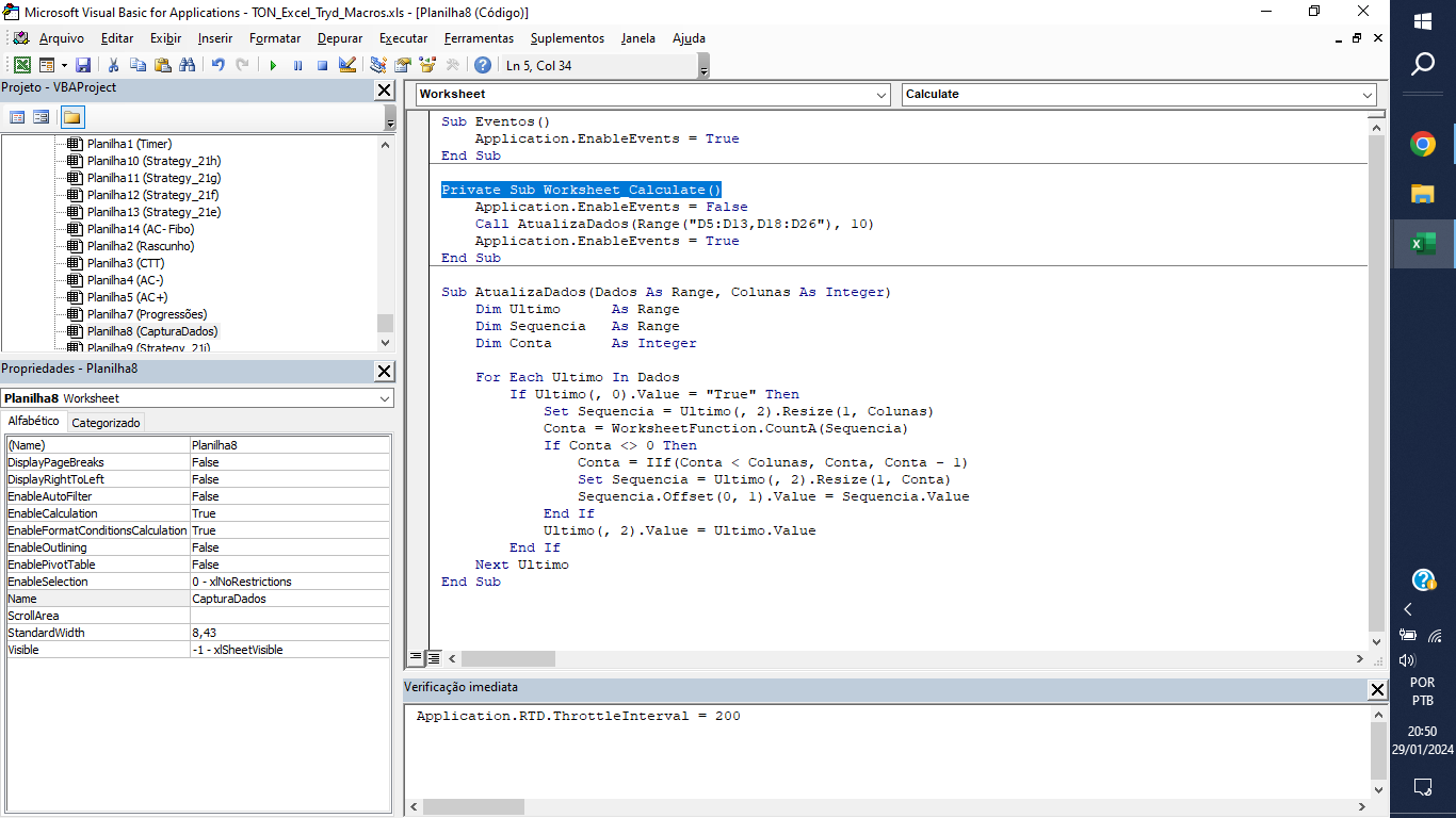

Se for só isso, não está armazenando. A saber eu já salvei a plan modelo com outras extensões, até .xlsm, mas infelizmente o comportamento é mesmo, altero os valores do range, mas eles não são armazenados.
@Midori,
Fiz assim....
Sub Eventos()
    Application.EnableEvents = True
End Sub
Private Sub Worksheet_Calculate()
    Application.EnableEvents = False
    Call AtualizaDados(Range("D5:D13,D18:D26"), 10)
End Sub
Sub AtualizaDados(Dados As Range, Colunas As Integer)
    Dim Ultimo      As Range
    Dim Sequencia   As Range
    Dim Conta       As Integer
    For Each Ultimo In Dados
        If Ultimo(, 0).Value = "True" Then
            Set Sequencia = Ultimo(, 2).Resize(1, Colunas)
            Conta = WorksheetFunction.CountA(Sequencia)
            If Conta <> 0 Then
                Conta = IIf(Conta < Colunas, Conta, Conta - 1)
                Set Sequencia = Ultimo(, 2).Resize(1, Conta)
                Sequencia.Offset(0, 1).Value = Sequencia.Value
            End If
            Ultimo(, 2).Value = Ultimo.Value
        End If
    Next Ultimo
End Sub
Se fiz certo, a  plan não reage ao código.
@Alexandre José Costa As macros estão ativadas? Tentou rodar alguma para verificar isso? Pode ser um Msgbox.
A macro vai pegar os dados da coluna E/ULT_Dados. Se não tiver nada lá o histórico vai ficar em branco.
Estes são os resultados dos meus testes,
Coloquei valores aleatórios para simular a atualização.
Olá @Midori,
Obrigado pelo retorno.
Vou tentar fazer esta verificação e lhe retorno.
Apenas para alinhar sua plan com minha:
1) a col que recebe os dados RTD é a D;
2) a col E deveria apresentar as últimas atualizações de qualquer linha do range;
3) os valores recebidos em cada linha do range (D5:D13 e D18:D26) vindos do RTD são sempre os mesmos, cada linha te o seu valor. Eu falei sobre isso aqui:
Em 26/01/2024 às 13:32, Alexandre José Costa disse:
o VBA precisa enxergar os valores mudando de C para C, de C+ para C+, de V para V, De V+ para V+, etc, isso pode ser um problema para identificar que algo mudou.  Neste ponto, talvez ajude saber que:
a) enquanto o RTD não traz nova alteração as céls mostrarão FALSO;
b) a cada alteração que o RTD traz para a Col D , o VBA pode conferir se o novo valor é igual ao da Col C à esquerda. (a col C não se altera, apenas exibe os códs de cada linha)
Penso que isso pode ser visto depois. Só estou me adiantando, porque o dev pode tomar um linha de desenvolvimento que poderia ser evitada se soubesse de alguma informação importante antes.

Em 30/01/2024 às 10:32, Midori disse:
Eu não sei fazer isso. Mas eu mudei as diretrizes aqui e, por hora, eu vou abortar o funcionamento desta macro. Mas eu sei que uma hora ou outra vou voltar na mesma questão de armazenamento de valores.
