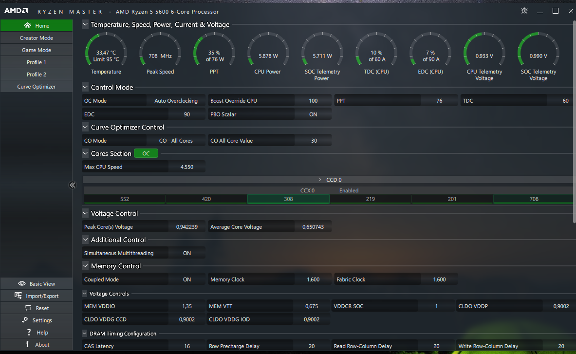

Aqui está:
Está padrão, está sem o OC manual e sem o do Curve Optmizer, pois ele deixou o clock máximo em 4,45ghz.
@Pedroou 4.45GHz em 100% de uso ou só com uso mais baixo? Acho que mesmo sendo só com uso baixo, não está tão ruim, considerando que o boost padrão dele é de 4.4GHz, e você está com uma tensão até baixa.

1 minuto atrás, GuilhermeGB disse:
em 100%. Estranho é o teste trazer um resultado inferior ao automático.
Então, com o teste ficou em 4,45, com o auto em 4,55. Minimamente estranho. Vou colocar manual em 4,65 e teste a estabilidade.

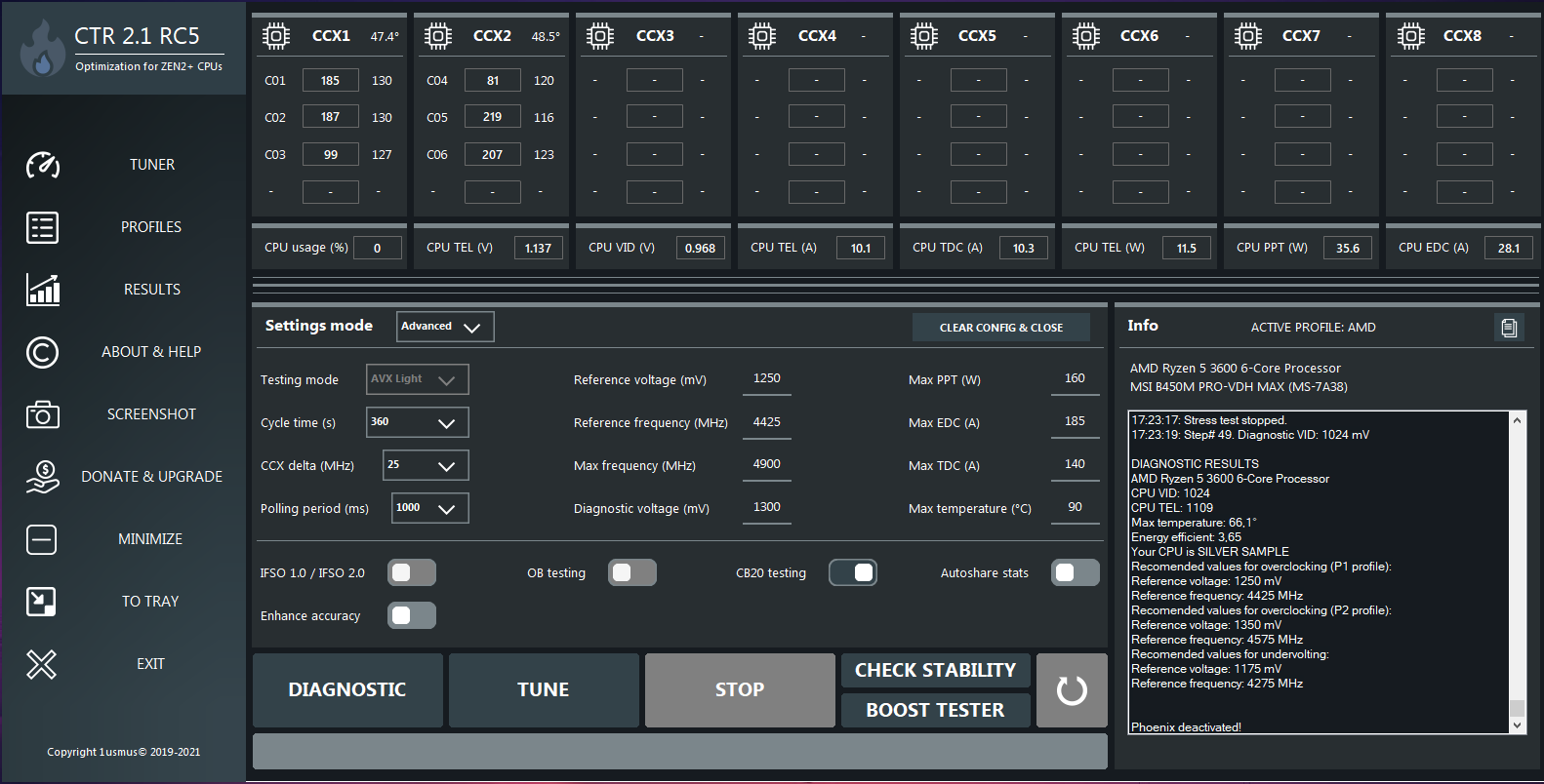

Aqui a única coisa que cheguei a usar dele é a função "Tune". Você vai na primeira aba "Tuner", na parte inferior vai ter três botões maiores: "Diagnostic", "Tune" e "Stop", eu fui nesse "Tune" e deixei ele fazendo o teste, no final ele só meu deu o resultado. Acho que eu só mudei o "Setting mode" para "Advanced" em vez de "Default", mas não lembro de ter mexido em nada.
Esse é o print da tela do programa que eu salvei na época:
