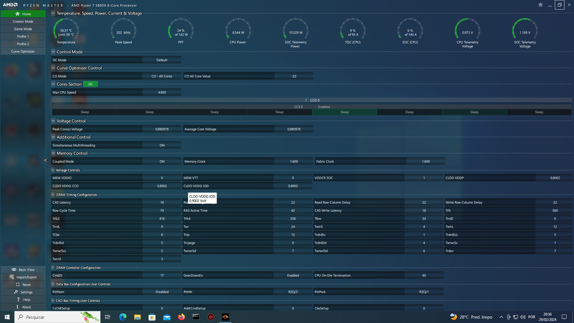

pois é! bom dia gente, agraddeço o apoio mas ainda estou confuso sobre o que fazer todas as peças são novas, qual seria o teste para a memória @Tiberio? Alias a unica peça q não é nova é a placa de Vídeo em si q ja tem um ano de uso; mas como eu disse no Ryzen 3 ela rodava o the last of us mais tempo que aqui, isso é no minimo estranho, fiz alguns testesd de benchmarmk aparentemente passou em tudo, ja fui a um técnico q disse q eu havia passado muita pasta no processador e colocou menos pasta da prata nele. O water cooler tem um app q mede a temperatura mas acho q não condiz com a real, uso o da Nvidia mesmo durante o game q mostra a temp do processador também, eu havia mexido na BIOS pra memória trabalhar em 3200Mhz também, porque senao ficaria com menor performance. Enfim não sei por onde começo a testar; é uma situação desoladora pois fiz um empréstimo pra montar esse PC e acabou a grana, não da pra comprar uma fonte e uma placa-mãe. Talvez eu consiga vender essas 2 fontes pra pegar uma de TIER B se for o caso, nem sei se da na verdade porque vi fontes de mais de 1000 reais e estas custaram 300 a MSI e 400 a reddragon usada ! @Akat como faço pra testar se a placa ainda ta boa? Rodo outros jogos e ela fica entre 41º C e 60 ºC, tem algum programa especifico pra verificar ou o proprio soft da nvidia é o bastante?

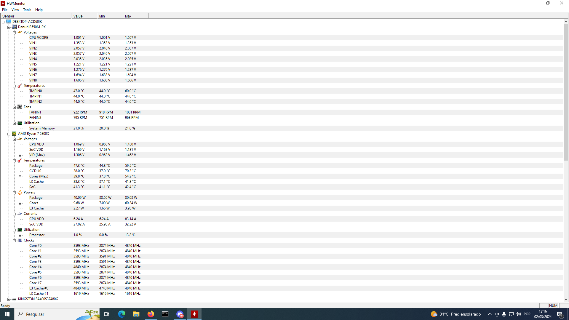

testei aqui com o hwmonitor e deu temperatura de 47ºC no CCD sem rodar nada alem do windows. Quando fiz o teste com o prime95 ele deu o mesmo problema recorrente q ocorre durante jogos +trasmissao ou jogo pesado como "the last of us"
