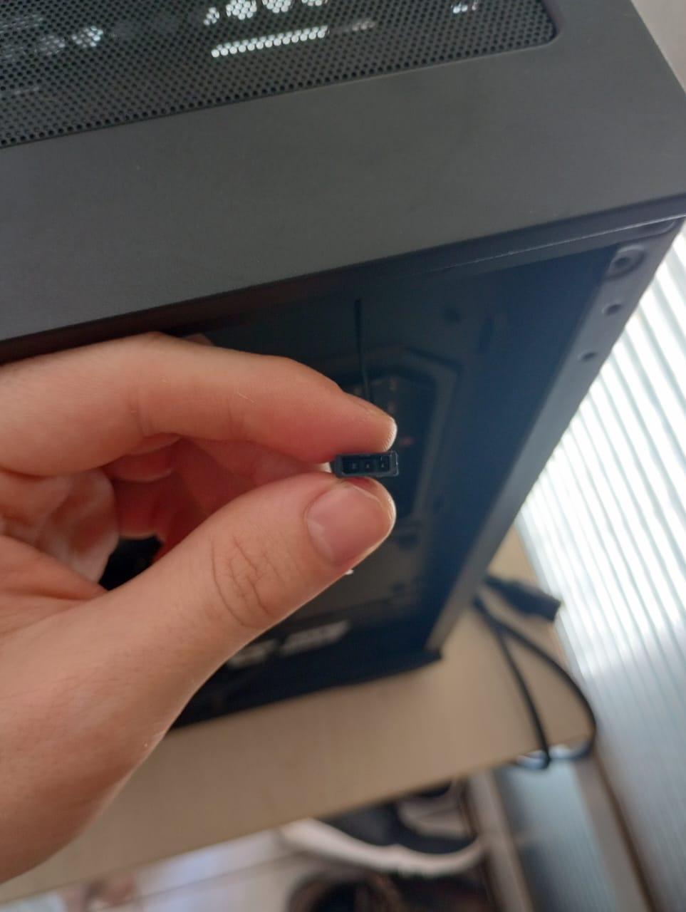

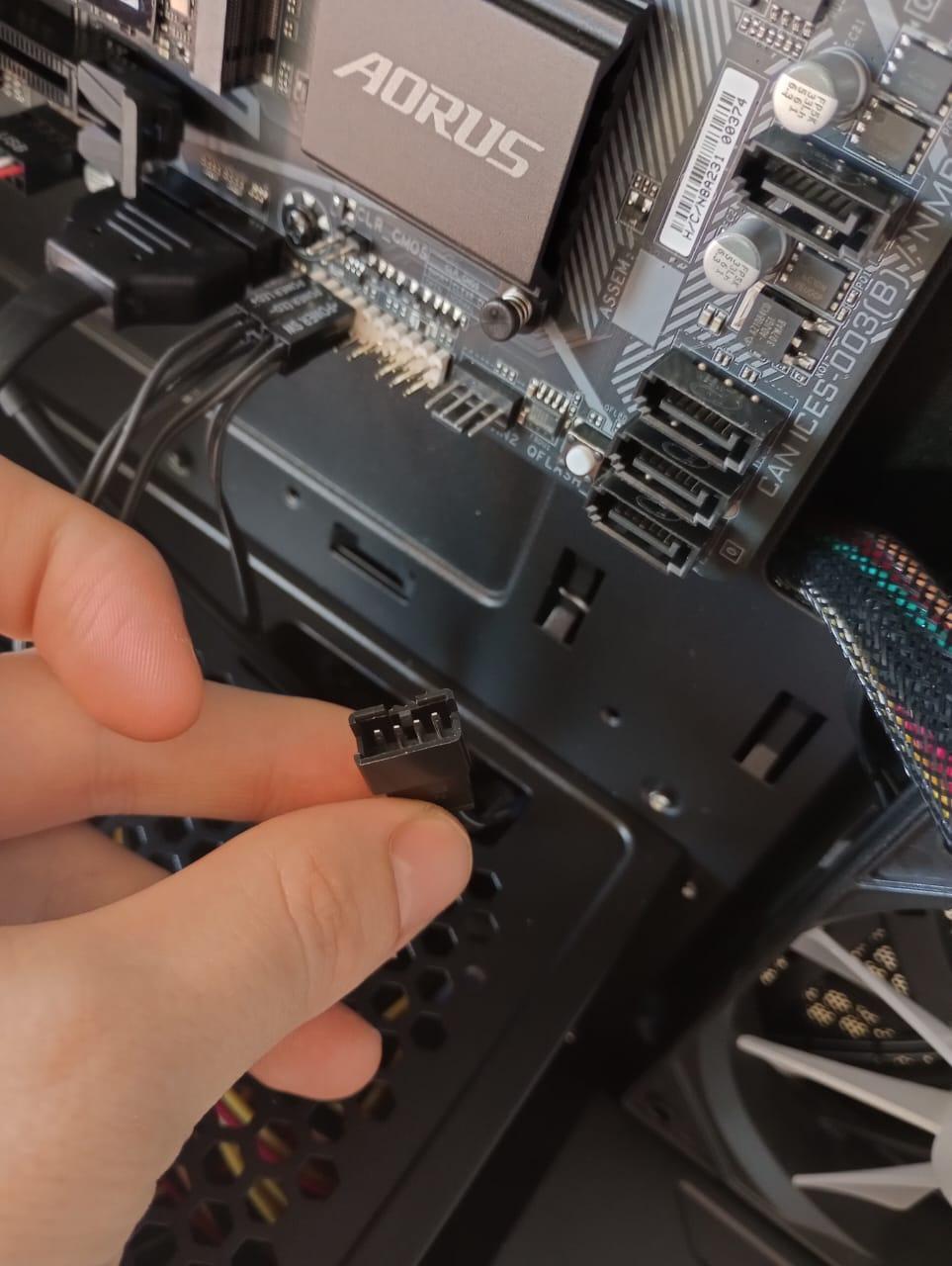

1. O de 4 pinos eu coloquei no sys_fan, mas ele desencaixa muito fácil, queria saber se é isso mesmo (2 primeiras fotos).

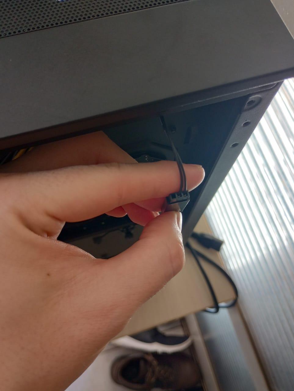

2. Esse ai de 2 pinos ficou sobrando, ele tem os 2 pinos e no lugar do terceiro não tem nada. Pra que ele serve (2 últimas fotos)?

Esse pino iria nela? Mesmo sem isso, so com o 4 pinos e o 3 pinos ARGB na placa-mãe já não funciona normal?

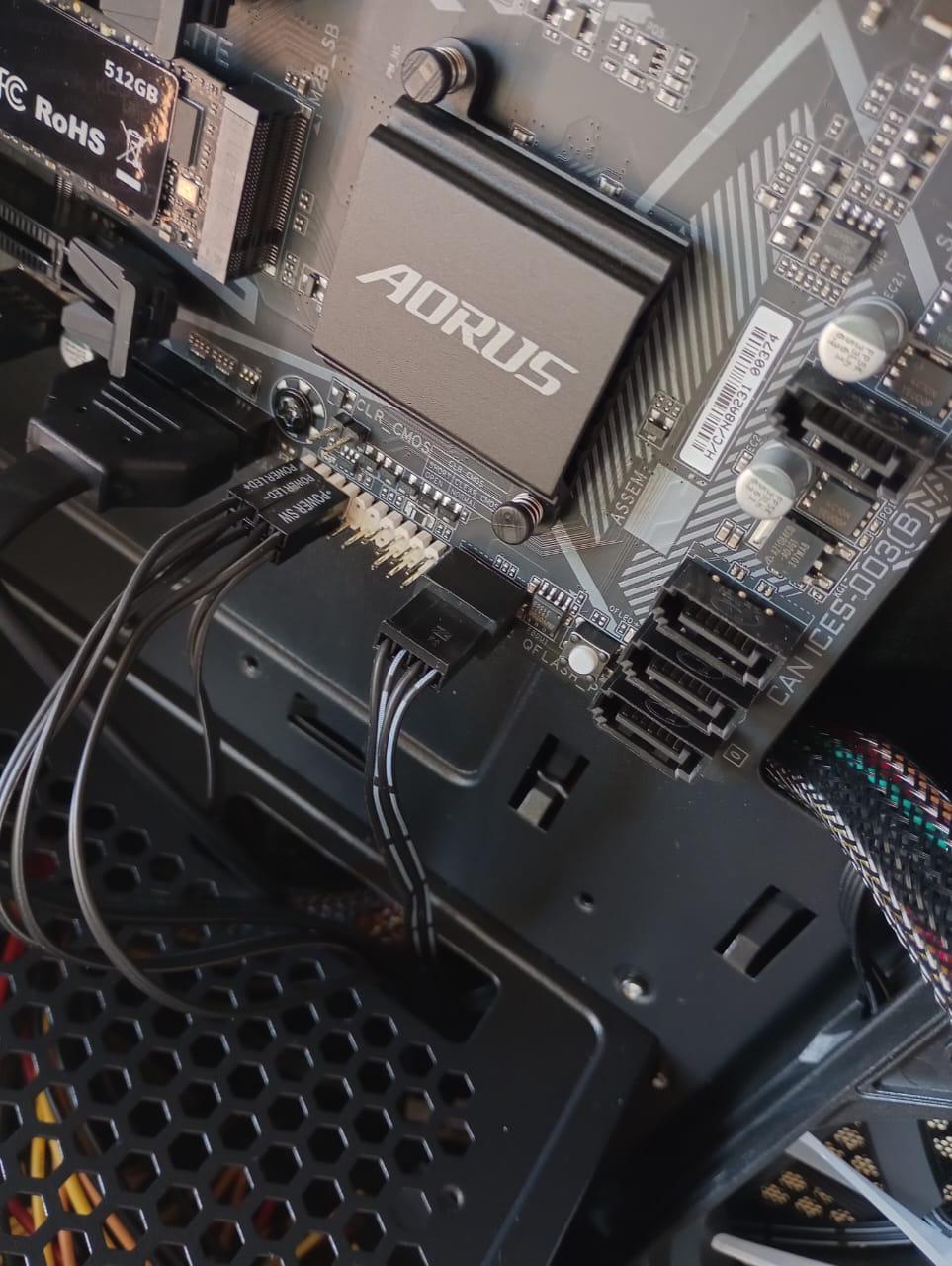

Outra coisa, acho que estou fazendo errado, esse 4 pinos que estou colocando na placa-mãe é macho, achei estranho isso, mas não tem nenhum fêmea conectado aos fans, ta errado mesmo né? Se bem que ele veio com SATA já no hub, então acho que pra esse gabinete o certo é ligar o SATA direto na fonte e não lugar 4 pinos nenhum na placa-mãe...

@Lucas Foglieni Beloti O conector da primeira foto, que aparece conectado na placa-mãe na segunda imagem, está no lugar errado, desconecte.
O conector que vai ali naquele local da placa-mãe tem uma forma diferente, são furos e não pinos, no conector.
Além disso, o cabo do conector que foi colocado ali tem 2 fios com cores, o que indica uma possível passagem de energia em dois pontos.
O conector de fan que vai na placa-mãe, precisa ser igual esse da seguinte imagem:

40 minutos atrás, Lucas Foglieni Beloti disse:
Esse conector não é PWM femea, que é o que "casa" com o conector SYS_FAN macho da placa-mãe, podendo ter 4 ou 3 pinos. Não ligue em nenhum lugar da placa-mãe.
Deve ser uma extensão para conectora em outro fan, ou algum HUB ou controladora com conector proprietário.
Esse gabinete tem algum tipo de HUB, controladora na parte de trás - atrás da placa-mãe?
Se tiver posta fotos dele, mostrando os conectores e as respectivas etiquetas.
Gente encontrei!
Na verdade aquele conector 2 pinos que ficou sem função é pra conectar no fio do botão reset do painel frontal (ao nvés de ligar o reset na placa-mãe) kkkkk
Liguei o pc e não conseguia controlar a cor dos fans, ai tentei isso meio que arriscando mesmo, deu certo.
