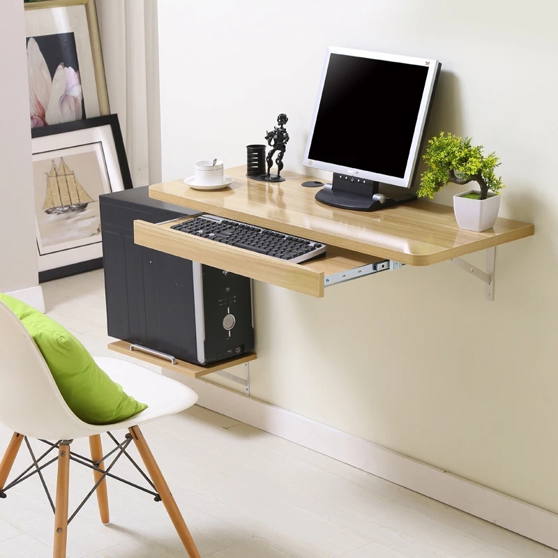

Problema de espaço requer pensar fora do convencional, uma alternativa é colocar uma prateleira na parede, acima dos monitores e coloque os gabinetes ali - de lado. Na foto esta do lado da mesa porque tem espaço, se não tem aproveite a parece acima da mesa.
