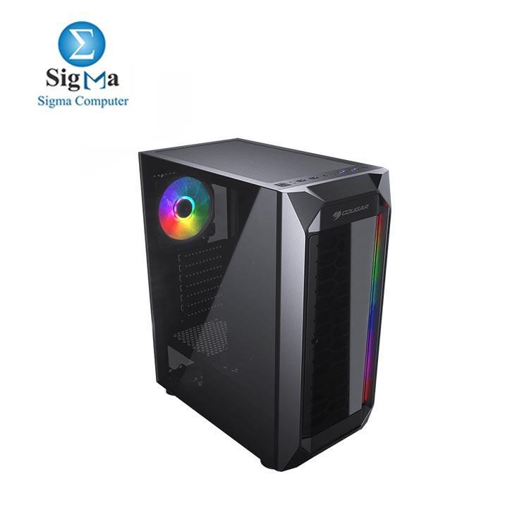

@Pedroou são 6 ventoinhas darkflash com gabinete é um Cougar, MX4100, antes era um Ryzen 5 1600, e era bem tranquilo.

pode ser instalação, não configurou PBO ou fez undervolt e além disso o gabinete é um forno RGB, acabei de checar aqui: zero air flow. o outro processador não apresentava isso porque ele é de uma arquitetura que não tinha essa tendência a esquentar muito, provavelmente.

eu retirei este vidro, porém, coloquei um filtro de poeira.
@Pedroou não tem mais o vidro, mas coloquei um filtro de poeira
Então talvez esteja colocado errado. Não deveria estar tão quente.
Baixa o Ryzen Master e ativa o auto OC, quem sabe ele baixa tensão e cai a temperatura.
O filtro para poeira também pode restringir a entrada e ar se as fans forem fracas.
@1lokos é o T, mas da pra tirar a frente, ai tirei, e comprei um filtro de poeira fino. Ao meu ver, a circulação de ar não esta ruim, to achando q foi a pasta termica q ficou pouca, se a pasta termica ficar um tempo exposto, ele pode secar e ficar ruim ?
