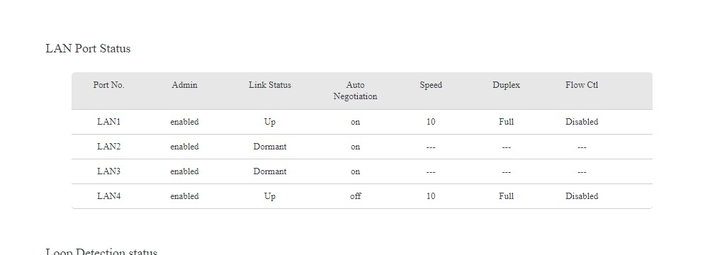

O que essa informação significa no roteador?

Pessoal, tenho uma dúvida. Ando tendo problema da minha conexão LAN ficando limitada a 10 mbps. No adaptador de rede, já tentei usar auto negociação e 2.5gpbs(minha internet é de 2gb, apesar de nunca ter chegado mais de 1gb). Meu cabo suporta 2gb, é cat6.
Ao procurar no roteador o que poderia ser o problema, cheguei a essa informação, ai gostaria de entender se isso significa que a operadora está me enviando 10mpbs de fato ou se é apenas a configuração. Setei auto negociação pra um(LAN1) e forcei 2gb no outro(LAN4), mas não surtiu efeito.

Olha, talvez eu tenha me expressado mal, mas minha pergunta é mais simples. Baseado na foto que eu mandei, esses 10mb significam que a operadora está limitando a conexão em LAN?
As outras informações que eu forneci eram apenas pra salientar que tenho apenas 2 computadores diretamente conectado ao roteador via cabo.
A respeito do 10 ali ser mb, quando está 1gb no windows, ali está 1000, então creio poder afirmar isso. Afinal as opções são 10, 100, 1gb e 2.5gb

No wifi, no de 2.5ghz vai até 35mb e no outro(5ghz) vai além, mas não estou testando ativamente.

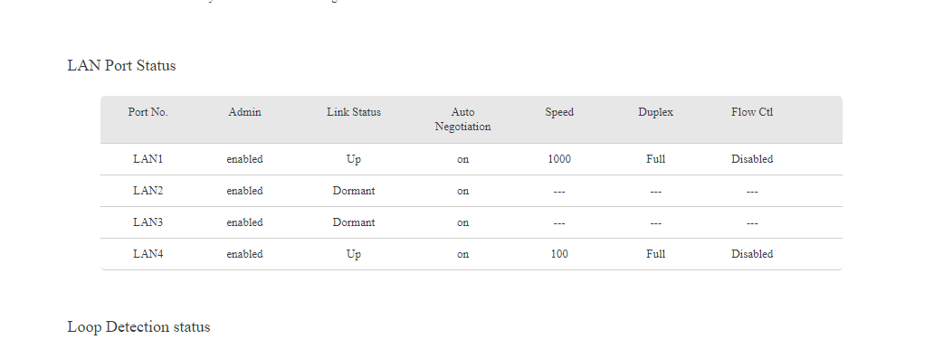

Em ambas portas(1 e 4) tenho 1 pc, um deles suporta até 1gb(LAN1) e o outro 2.5(LAN4). Ambos pcs refletem exatamente o que está no modem(10 ou 1000 mpbs).
Ambos PCs estão em auto negociação nos adaptadores de rede, não alterei nada e ficou assim:
Assim é. Se tratam das mesmas conexões, duas pontas do mesmo cabo.
Ms se o seu aparelho uma vez reportou 10mbps para OS DOIS então deve passar isso ao suporte de quem te forneceu esse roteador.
Perguntou outra vez: está certo de que esse aparelho suporta 2500 mbps ou mais? Que aparelho é esse? Que modelo? Já perguntei isso.

Sim, suporta. O modem suporta só na porta LAN4, as outras só vão até 1gbps.
Minha placa de rede é a realtek gaming 2.5gbe family controller
