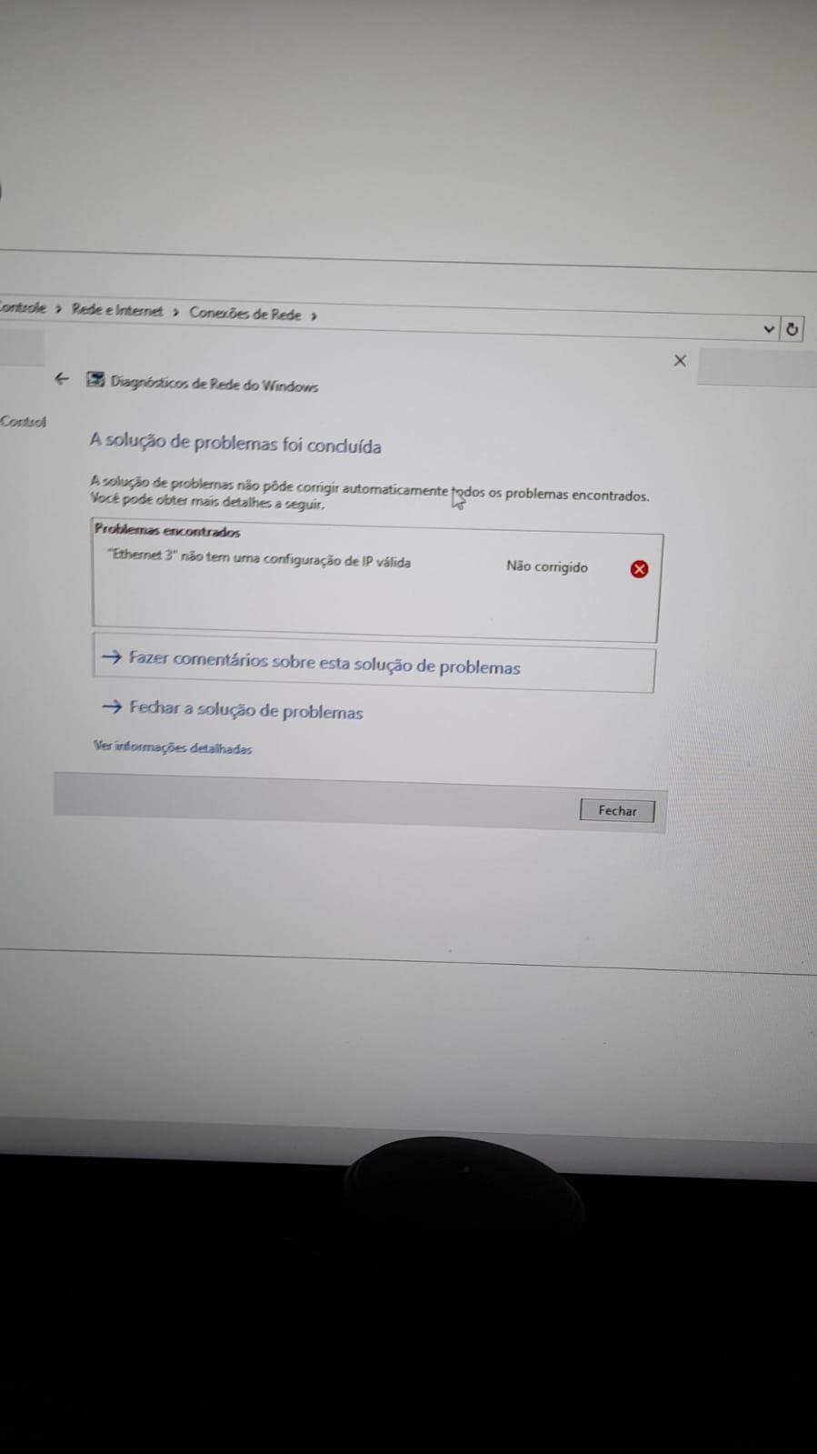

Basicamente é isso que aparece no painel de controle. Sobre o outro lado do cabo problema é que o modem funciona em outros computadores e notebooks da casa dela, menos o PC dela.

ImagemdoWhatsAppde2024-04-04(s)18_27.21_382db0b6.thumb.jpg.2f8493eb92f1d226df1b44e01afd193e.jpg
@Hallownestt evite postar imagens enormes com simples texto. Nesse caso a imagem toda, que é ruim de visualizar, equivale a escrever: "Em conexões de rede diz que não tem configuração de IP válida para a placa de rede em questão".

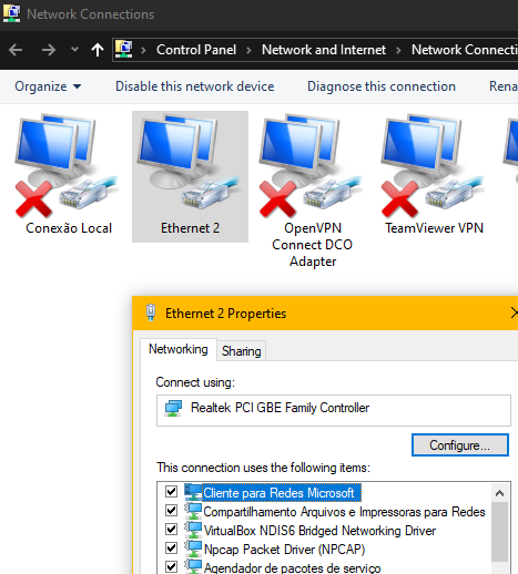

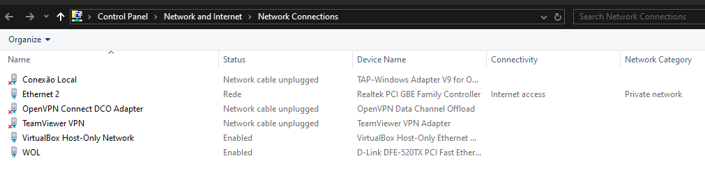

O próximo passo é ver o que tem para essa placa em termos de software. Isso tambem está no painel de controle. No painel de controle, rede, você pode listar as conexõies de rede e ver as conexões
Aqui se vê que a Ethernet 2 nesse caso é a conexão associada a Ethernet 2 e acho que já entendeu a sequência das coisas: Você claro precisa saber que #$%#$% de adaptador é, no seu caso, a Ethernet 3.
E faz isso usando o botão direito, claro, como tudo no Windows o botão direito abre o menu de contexto e você escolhe... propriedades porque é exatamente o que quer saber.
Se optar pela visualização de detalhes nem precisa disso porque já está escrito na tela.
Veja abaixo
Veja que se usar a visualização detalhada já vai ver qual é o dispositivo associado a Ethernet 3, e no uso normal pode ver na lista que o adaptador está marcado como conecado a uma rede privada e que é um que acessa a internet:

Uma vez que sabe qual é o adaptador deve abrir as propriedades dele
No Windows os dispositivos tem 3 coisas para instalar: Client, Service e Protocol e o padrão é em geral o suficiente, ninguém mexe nisso se não precisa e se precisa em geral sabe porque, onde e o que mexer.
Mas no mínimo tem que ter algo assim:
- o cliente para redes microsoft
- o compartilhamento de arquivos
- o protocolo TCP/IP v4 e v6
Para conseguir o tal endereço IP deve estar no IP v4 deve ter algo assimm que é o padrão:
E aí do outro lado do cabo um servidor para um protocolo chamado DHCP deve responder em até 1 minuto para o seu computador, com um endereço IP e mais alguns parâmetros para a configuração da placa de rede.
Isso é tudo transparente, Em geral TUDO deve ser deixado no automático e já funciona.
