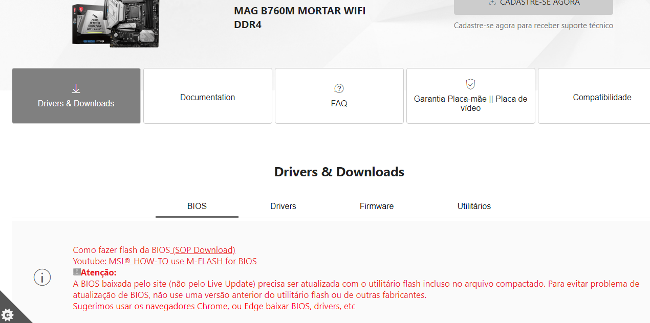

Isso está com cara de BIOS desatualizada 🙄
E infelizmente sua placa-mãe não tem o botão de "Flash BIOS" que possibilita fazer atualização da BIOS quando o PC não dá vídeo.

Agora você tera que conseguir um processador de 13ª ou 12ª geração para conseguir atualizar essa BIOS.
Esse cabo vai no conector USB tipo C, esse conector está logo abaixo do conector da fonte.

43 minutos atrás, Edvaldo J. Frederico disse:
Estranho, no site dá a entender que sim.
A imagem é da DDR4, mas na DDR5 aparece o mesmo:
https://br.msi.com/Motherboard/MAG-B760M-MORTAR-WIFI/support#BIOS
