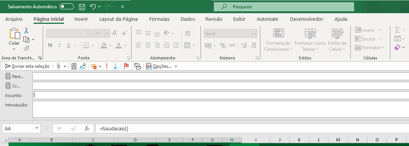

@Midori , bom dia!!!!
Segue o código completo:

@Midori, bom dia!!!!
Eu preciso fazer um queno ajuste, enviar apenas um parte da planilha, da célula A4:H30 como eu faria? Eu tentei colocara direto na linha criar uma variável mas não funcionou 😅.
