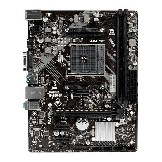

Olá, estou com enfrentando um problema, ao ativar dual channel na BIOS, meu computador não dá mais vídeo. Alguém sabe o que poderia ser ou já enfrentaram algo parecido?
Configuração:
placa-mãe: b450m-da
memória RAM: 2x8gb mancer 3200mhz cl 16
Processador: Ryzen 5 4600g

Por favor, especifique como você "ativou o dual channel na BIOS", pois tecnicamente basta colocar os dois módulos de mesma capacidade no bancos de memória de mesmo canal que o modo duplo funciona automaticamente.
Em tempo, retire um dos módulos e tente ligar. Se não der certo, troque o módulo e tente novamente.

Ele reconhece as duas memórias em 3200mhz mas não ativa o dual channel, a placa-mãe só tem 2 slots para memória RAM
Tarde
placa-mãe da Mancer 🙈, você deveria ter pego placa da ASUS, MSI, Gigabyte ou ASRock.
Instale um pente no slot 1 e veja se da vídeo, depois instale no slot 2 e veja se da vídeo.
Faça o mesmo teste no outro pente de memória.
Se os dois pentes e os dois slots funcionaram, desabilite o XMP antes de instalar os dois pentes de memória e veja se liga.
Se não funcionar teste resetar a BIOS.
Acho que resolvi, no CPUID agora está acusando "Channel 2x de 64bit" eu dei uma pesquisada e aparentemente significa que o dual channel está habilitado.
Obrigado a todos 😀
