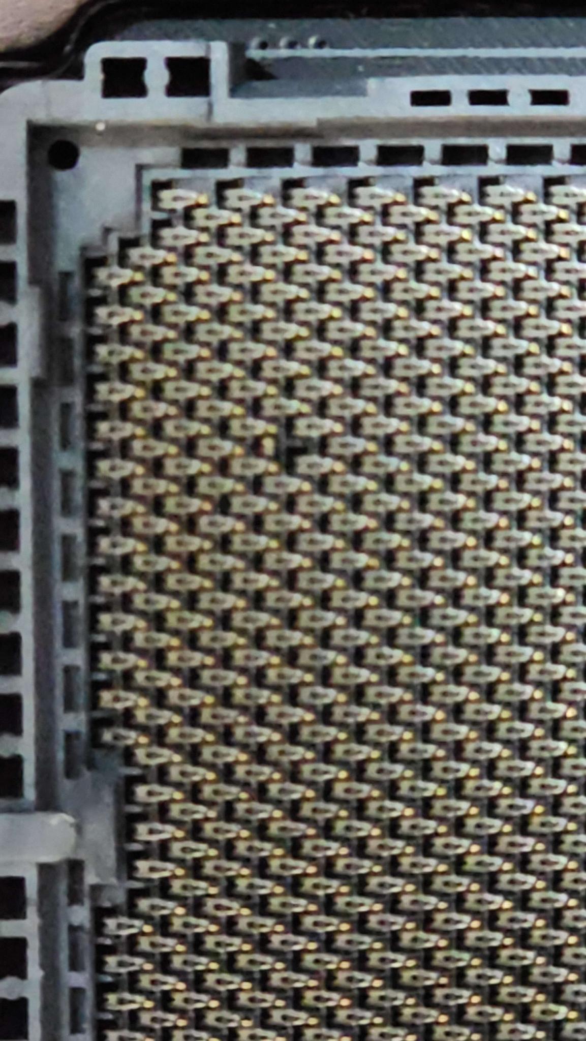

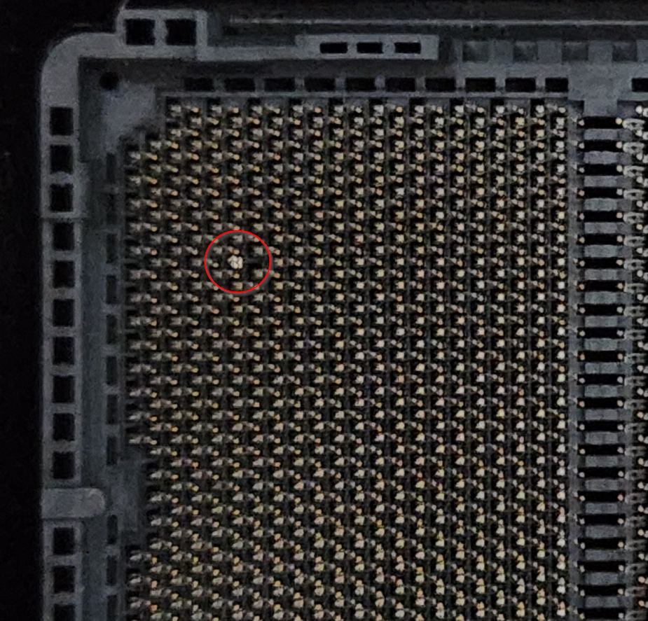

Estou enfrentando um problema técnico e gostaria de contar com a ajuda de vocês. Recentemente, percebi que meu processador AMD, utilizado em uma placa-mãe com socket AM5, começou a apresentar desligamentos quase instantâneos após ser ligado. Decidi inspecionar mais de perto e descobri que um dos pinos, especificamente na linha AW e possivelmente o 7º pino a partir da direita, parece estar derretido.

Enfim, se procurar vai ver que X670s tem vários casos relatados de "morte". Eu diria que a única forma de lidar com isso é trocando a placa-mãe.

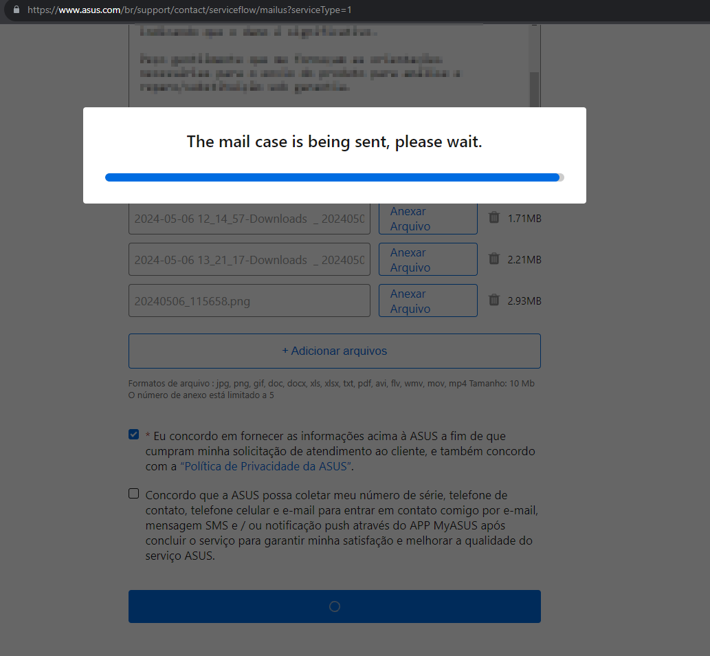

E na hora de enviar a solicitação o site ficou parado nesta mensagem, recebi o email de confirmação, mas sei as imagens foram enviadas corretamente

Claro que vão aceitar, se fosse um pino arrancado eles poderiam alegar que foi mal uso, agora um pino derretido pode acontecer.
O pessoal do RMA da ASUS me respondeu solicitando as imagens, igual eu tinha imaginado mesmo as imagens não foram enviadas por causa do problema no site, encaminhei para eles e estou aguardando o retorno deles.
Anexei aqui uma imagem aqui da ver para um pouco melhor, o pino quase se derreteu por completo. Tive que reduzi a qualidade da imagem para conseguir enviar aqui

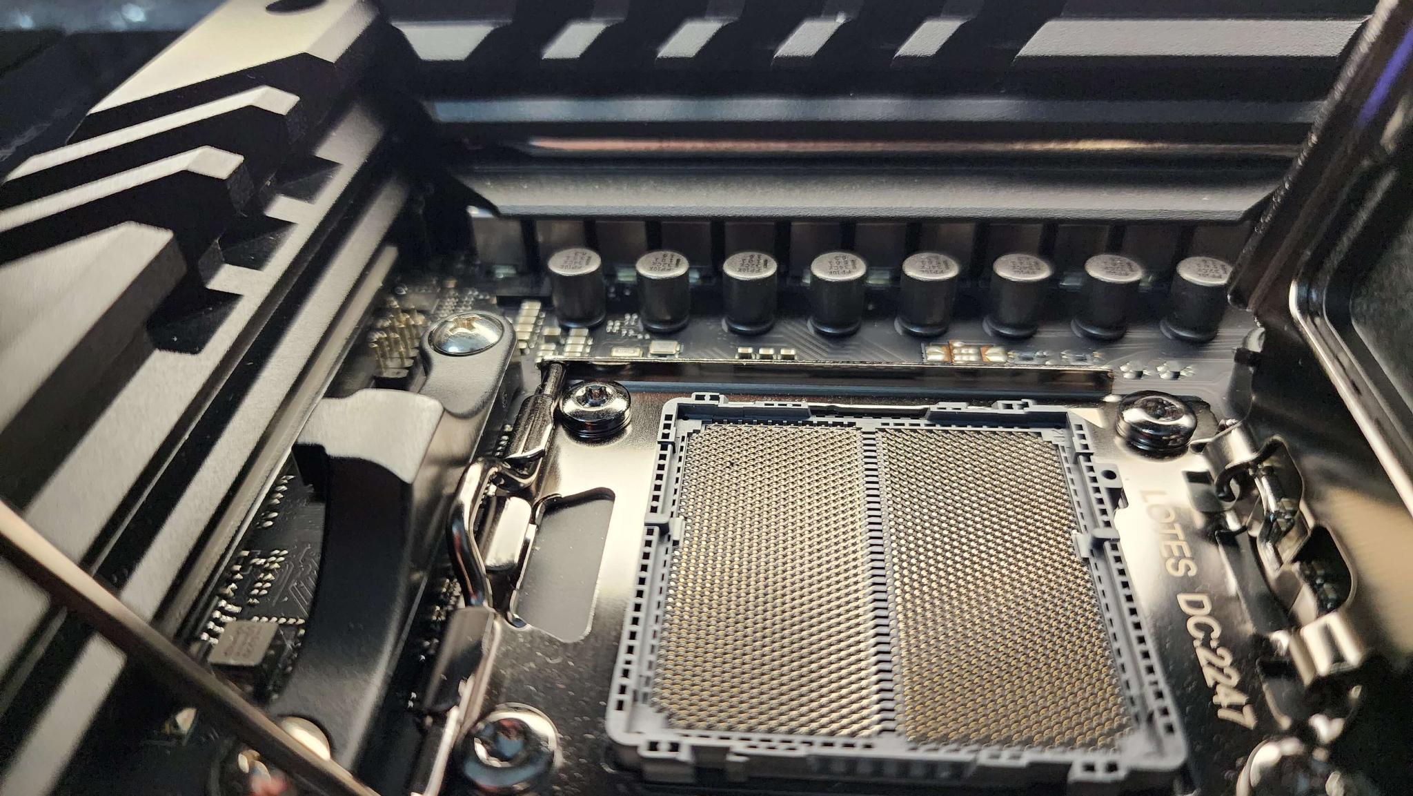

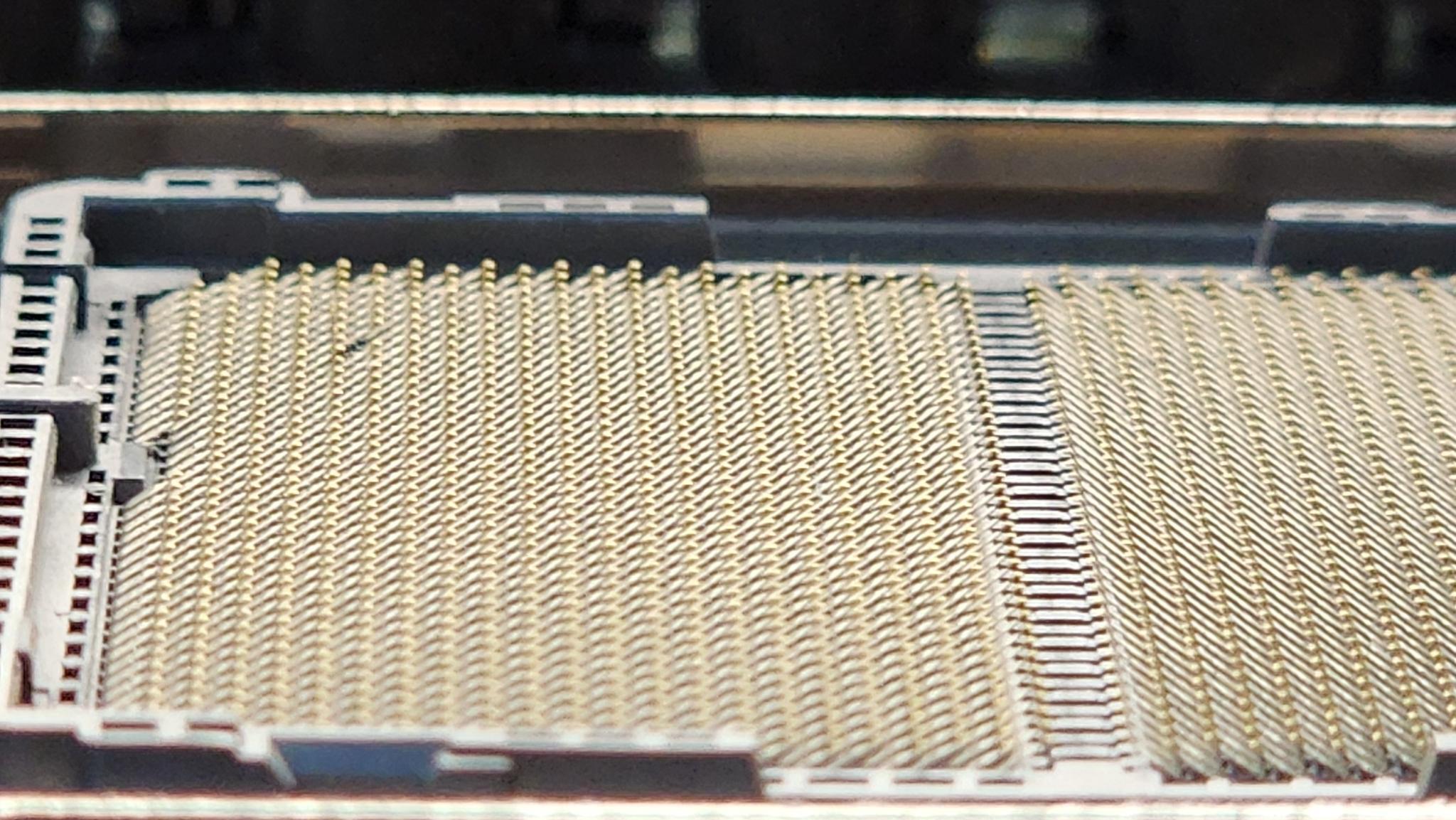

Atualização: Mandei a placa-mãe ontem (13/05), tirei uma fotos de um ângulos diferente antes de enviar
