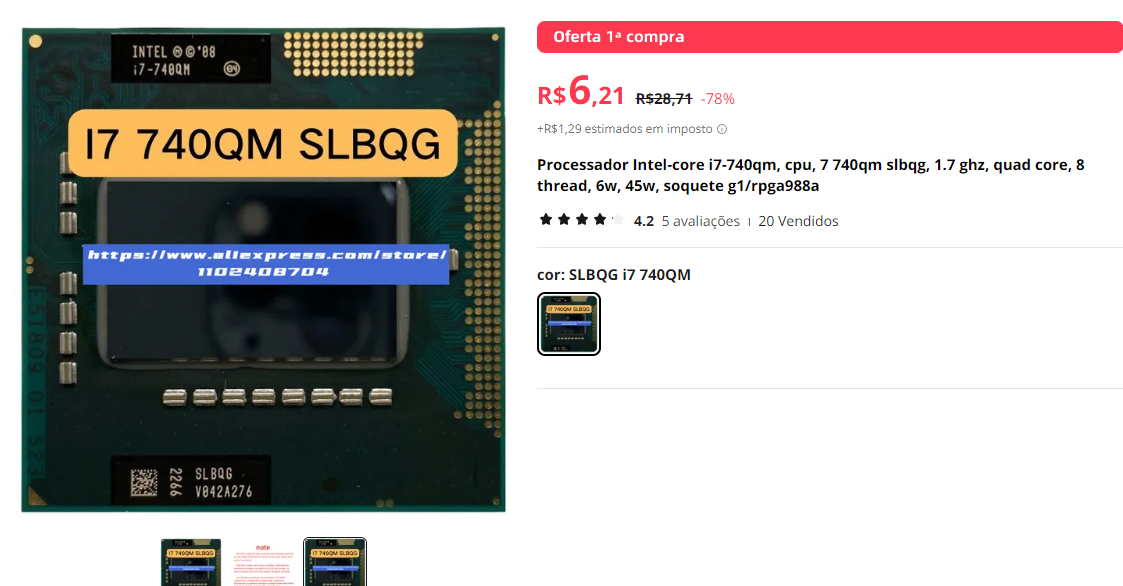

me pergunto pelo fato de que eu estava obse rvando o processador que tem no meu notebook, até o i7-620m ele tem aqueles dois negocios ai image.png.92ef8690b1bec386923c661f6a029c73.pngtipo esse ai então basicamente o processador i7-740qm ele não possui isso ele é lisoimage.png.eac729e78aa2441799a1c001c6a39af0.pngtipo isso, ele é liso e eu estou querendo comprar pelo aliexpress só que estou só com medo de eu comprar e não funcionar, alguém pode me ajudar?

@ChristianRJ2 Na verdade a questão é que eu achei muito barato aqui por 7 reais com frete gratis e tudo, ai eu queria saber se funcionasse porque foi o mais barato que achei e parece ser melhor
7 Reais? É menos que uma coca-cola 2L... estranho!!!
@Paulo.z\fa Funcionar provavelmente irá sim, e comparado ao seu processador atual terá certa melhora, porém te faço uma pergunta, você que fará a troca do processador? Pois se for pagar para alguém fazer, como mencionei, não compensará o gasto
E não, não funcionará já que os soquetes são diferentes e o processador não encaixará, porém os três processadores que você citou são do mesmo soquete, então não terão problemas
@Arthur Arnemann ah, sobre o fato de estar 7 reais, é pelo fato de ser oferta de primeira compra! o preço original que está vendendo é 32 reais!
