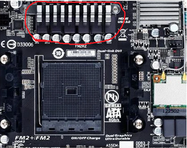

Boa tarde galerinha, faz mal deixar a placa-mãe ligada normalmente sem esse dissipador? ela quebrou o parafuso e agora não tem como colocar ela
Ela serve para dissipar o calor dos VMRs, qual processador está utilizando?
Se isso aquecer, pode queimar/perder desempenho.
Baixe o HwMonitor e monitore a temperatura da placa-mãe, e coloque em stress o processador, verifique se ficará tudo ok.
Mas resumindo: Se tem dissipador é por que é necessário.
Se tiver com um processador fraco talvez não mude muito sem o dissipador.
Já fiz gambiarra com super bonder / pasta térmica, deu tudo certo maass.... < NÃO RECOMENDO
