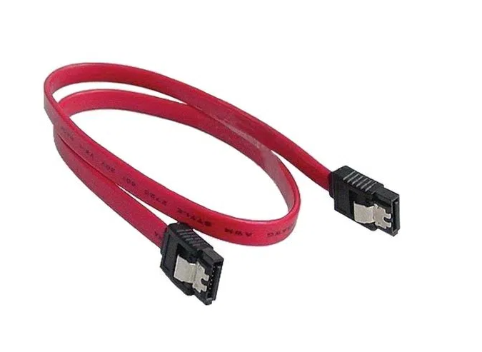

Erros CRC são problemas de conexão sata, podendo o problema estar tanto no cabo de dados quanto no cabo de alimentação da fonte. Geralmente isso ocorre por mau contato desses cabos ou quando algum dos conectores está em curto.
Recomendo que troque os cabos ou as entradas da fonte para ver se o erro para de ocorrer a cada desligamento do aparelho.
Caso o número estacione, então foi corrigido.
Esse erro pode gerar Weak Sectors e perda de dados apenas se ele ocorrer durante a escrita/leitura desses arquivos.
