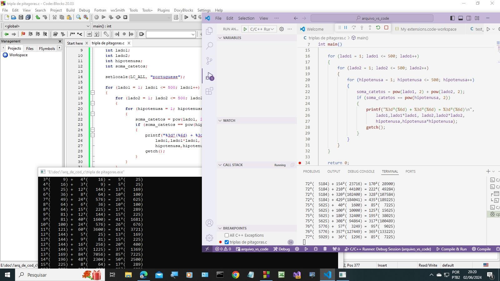

@DaviFonsecx    seu código está funcionando bem , sim , tanto no codeblocks quanto no Visual Studio Code ,  e nesse último , talvez você ainda não sabe que precisa colocar a extensão do arquivo que você inseriu no VS Code , que é o indicador de qual linguagem é o código ,  e você postou na linguagem C então coloque "Nome_Do_Codigo.c" , senão ele não será reconhecido pelo compilador ,  e você pode incluir uma função de pausa para ver os resultados , pode ser o comando "Sleep"  da biblioteca "windows.h" ou  o comando "getch();" da biblioteca "<conio.h>"  que apesar de não ser padrão da linguagem c , ainda funciona , ou mesmo criar uma função para esse objetivo , como essa aqui :
for(int j=0; j<6000; j++)
  for(int i=0; i<60000; i++);// pausa de +/- 1 Segundo
e organizar os números do resultado em colunas , facilitando a leituras :
#include <stdio.h>
#include <conio.h>
#include <math.h>
#include <stdlib.h>
#include <locale.h>
int main()
    int lado1;
    int lado2;
    int hipotenusa;
    int soma_catetos;
    setlocale(LC_ALL, "portuguese");
    for (lado1 = 1; lado1 <= 500; lado1++)
        for (lado2 = 1; lado2 <= 500; lado2++)
            for (hipotenusa = 1; hipotenusa <= 500; hipotenusa++)
                soma_catetos = pow(lado1, 2) + pow(lado2, 2);
                if (soma_catetos == pow(hipotenusa, 2))
                    printf("%3d²(%6d) + %3d²(%6d) = %3d²(%6d)\n",
                        lado1    ,lado1*lado1, lado2,lado2*lado2,
                        hipotenusa, hipotenusa*hipotenusa
                    getch();
    return 0;

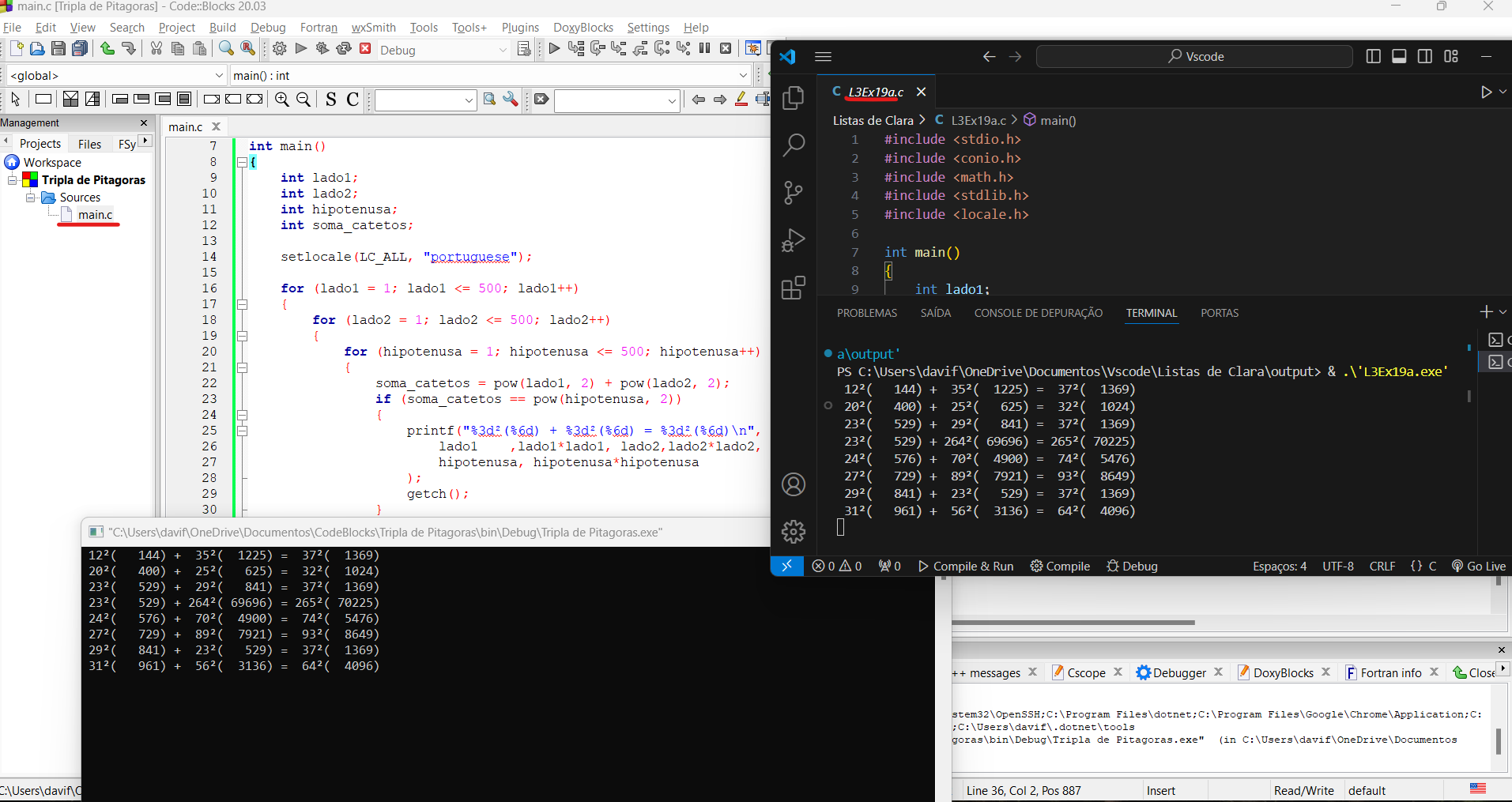

@devair1010 Essa parte do inidcador de linguagem eu sabia, o nome esta como L3Ex19a.c, no VS, e Tripla de Pitagoras no CodeBlocks
Copiei o seu código, e no meu compilador ainda não exibe os resultados corretos.
É alguma configuração? Não entendo tanto sobre, sou iniciante, e essa é uma das atividades da faculdade.
Por algum motivo os resultados retornos são esses, se eu rodar esse mesmo codigo no online gdb, ele me retorna os mesmos resultados que o seu...
