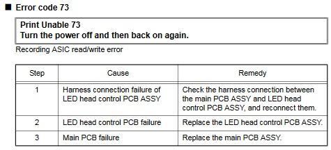

Estou com uma Brother 9320 que quebrou a alavanca da tampa que aciona a trava dos cartuchos. Para consertar tive que desmontar inteira e depois que montei começou aparecer a seguinte mensagem: "Impossível imprimir 73 - consulte manual."
Alguém tem acesso ao manual ou conhece esse erro 73?

https://www.laserexpressinc.com/manuals/Brother/brother-dcp-9010cn-mfc-9010cn-9120cn-9125cn-9320cw-9325cw-service-manual.pdf
Divirta-se!

Obrigado Principi.
Eu também não sei qual era o problema, mas depois que desmontei e montei de novo, atentando para todas as conexões, a máquina voltou a funcionar.
Abraços
