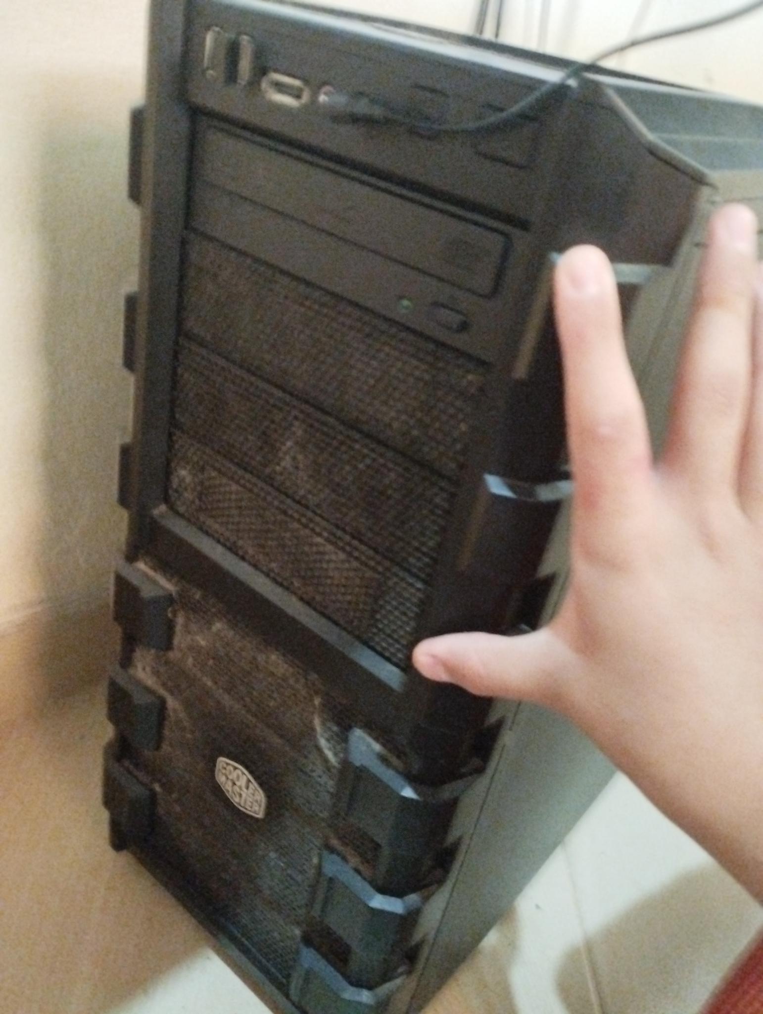

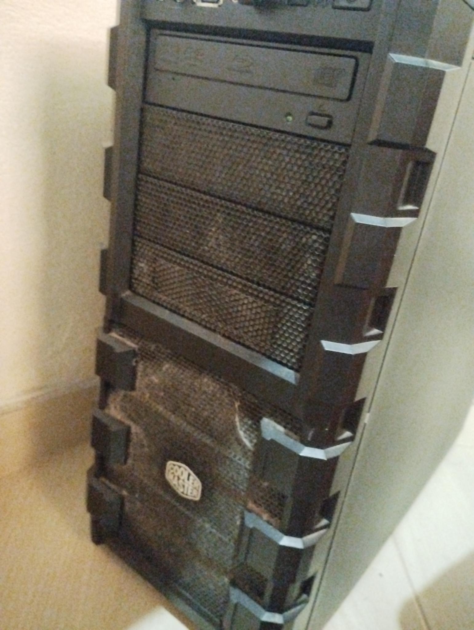

Pessoal eu tenho um gabinete HAF 912 Plus, ele é bom? A refrigeração dele é boa? Ele tem 3 fans um grande na frente, um normal na lateral e outro atrás
Considerando que é design antigo, até bem boa ventilação, que pode ser melhorada retirando as "estantes" de HDD e ODD - caso não use.
E colocar o fan exaustor no topo, não precisa ser de 200mm - o que é bem caro; pode ser de 120 ou 140mm com bom CFM e pressão.
Se não enferrujar pode continuar usando por mais uns 15-20 anos. 😉

Tá pega 15-20 anos, acha que vale a pena comprar mais uns fans? Na frente já tirei a baia do HD, naquela parte que colocar os drives de cd e dvd têm como tirar e colocar fans ali? Em baixo um pouco do painel frontal
Em geral tem jeito de tirar a "estante de ODD", veja se é aparafusada ou arrebitada na estrutura, se for arrebitada neste caso tem que usar uma furadeira com broca de 2,5mm e furar o meio do arrebite, assim ele solta. Já fiz isso desmontando um gabinete por inteiro, depois montei de novo usando uma arrebitadeira eliminando as partes que não interessavam.
Quanto a se deve colocar mais fans a questão é, as temperaturas estão ruins com os fans que já tem?
Quantidade de fan não é sinônimo de melhor refrigeração, em alguns casos até piora, mesmo em gabinetes modernos cheios de furos para fans - exemplo, em teste do próprio fabricante do gabinete.
E fans baratos com baixo CFM e pressão basicamente servem é para fazer ruído, puxar poeira e para muitos "de enfeite". 😉

Entendo, arrebitado é quando tem algo que parecem pregos?

Você recomenda algum fan pra colocar? Atualmente os meus são da cooler master, são bons?

Sim são de alumínio, vide o cara removendo neste vídeo.
1 hora atrás, Piedr3 disse:
Os Cooler Master em geral tem bom CFM e pressão, e tem baixo ruído.
O Cooler Master Sickleflow tem de 120 e 140mm, sem e com LED A-RGB.
PCYes Sangue Frio 3, Montech AX120, Thermalright CS12 S...  são outros modelos bons.

Valeu, você acha que vale mais a pena otimizar esse meu gabinete ou trocar ele?
Se fosse meu eu continuaria usando por mais uns 15 anos - mas sou suspeito para falar disso, tenho um gabinete que o primeiro dono comprou em 1999. 😜
Mas como falei acima, você deve pensar em fazer modificações se realmente precisa, se esta com airflow deficiente causando altas temperaturas no CPU, GPU, VRM.
E o exemplo do NZXT H6 no link acima mostra que simplesmente encher um gabinete de fans não significa necessariamente em airflow melhor.

Essa parte de cima embaixo do driver blu-ray, é possível colocar fans?
