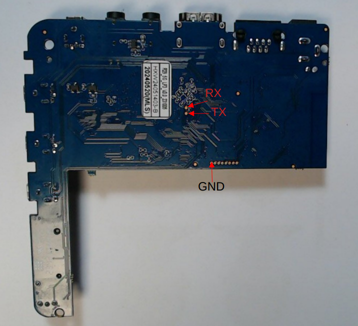

Se eu tiver um tempinho, vou testar o Armbian nela, me dê o link para a imagem que você testou. Eu instalei na minha caixa a porta serial UART e pude ver os erros relacionados ao Uboot....

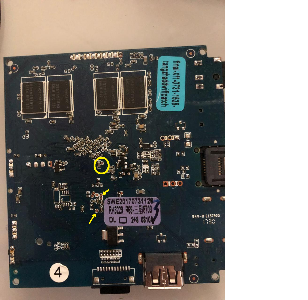

@marciokramer Experimente o ponto que circulei (parte de baixo da placa) com um ponto de terra que pode ser um dos que coloquei uma setinha...Pontos.png
Nem sempre funciona! Mas é uma tentativa quando o reset atras do plug  AV não funciona.
