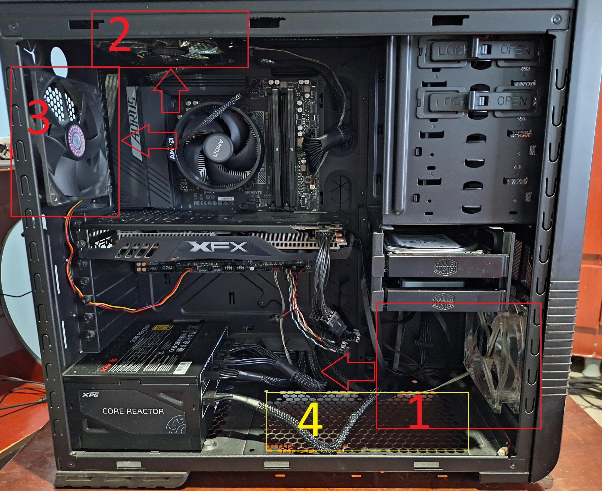

Preciso de recomendação de FANS para o gabinete com o objetivo de melhorar o fluxo de ar. Atualmente uso 3 FANS que vieram com ele quando comprei lá em 2013 👇:
Na configuração atual, tenho no nº1 jogando ar pra dentro e 2 e 3 tirando o ar. Posso colocar mais uma FAN no nº4 jogando ar pra dentro ou vai atrapalhar a placa de vídeo?
Penso em colocar 4 FANS, sendo as 4 de 120mm ou 2 de 120mm + 2 de 140mm, pelo que vi nesses links: manual, review; o gabinete suporta FANS de 140mm na parte frontal e na parte superior.

Testa a admissão de ar com dois fans no fundo ou com dois fans na frente - nesse caso tem que mover os HDD para o suporte de ODD e remover o suporte de HDD.
Não deixe fans de entrada soprando um contra outro a 90 graus, vai aumentar a turbulência.

O suporte de HDD é fixo.(Preso com rebites). No caso de 2 fans na frente, não é posível, a não ser que eu fizesse um MOD para colocar 1 fan na frente onde vai o suporte de ODD.

No outro post você disse que o fan ficaria longe da placa de vídeo e que não haveria problema.

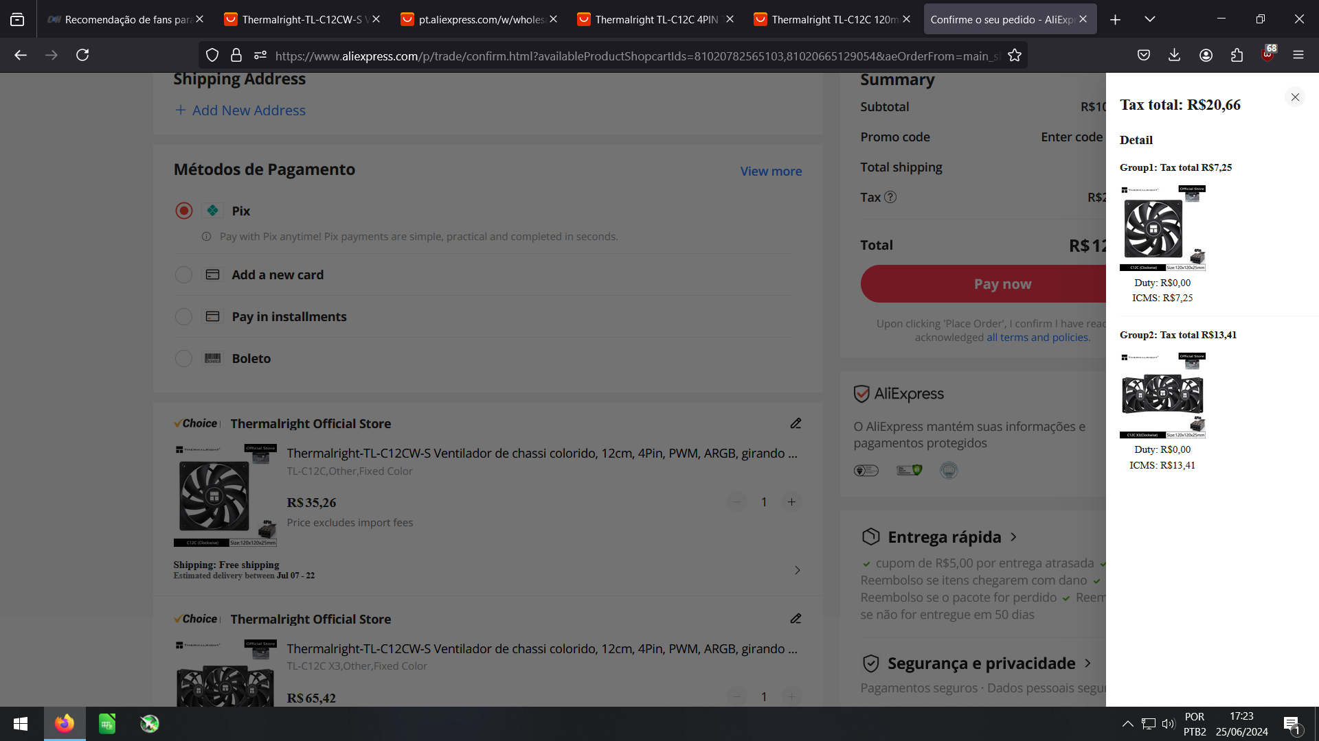

Se eu fechar a compra nessa semana, levando em conta que a "taxa das blusinhas" entra em vigor a partir de 02 de Julho, serei taxado novamente quando o produto chegar no BRASIL ou não?

Sim, os fans embaixo estão longe da GPU, não vão atrapalhar os fans da placa, mas com um fan na frente do gabinete e um ou dois em baixo a 90 graus não é o mais eficiente, por isso sugiro testar só com os dois embaixo - posição que tende a entrar mais poeira;  ou só com dois na frente.
Quando ao suporte de HDD, ODD,  a não ser que queira manter a "originalidade" do gabinete é fácil remover arrebites, até sem usar furadeira é possível, embora com a furadeira seja mais fácil.

Quanto a ser taxado de novo com a "taxa das blusinhas" quem acompanha o assunto diz que pode acontecer, depende da Receita Federal ditar regras, se for será mais uns 25% (devido aos impostos incidirem sobre impostos), e mesmo assim ainda terá compensado  devido ao frete grátis e não tem o mesmo fan no BR.

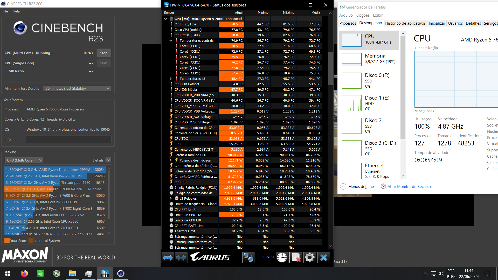

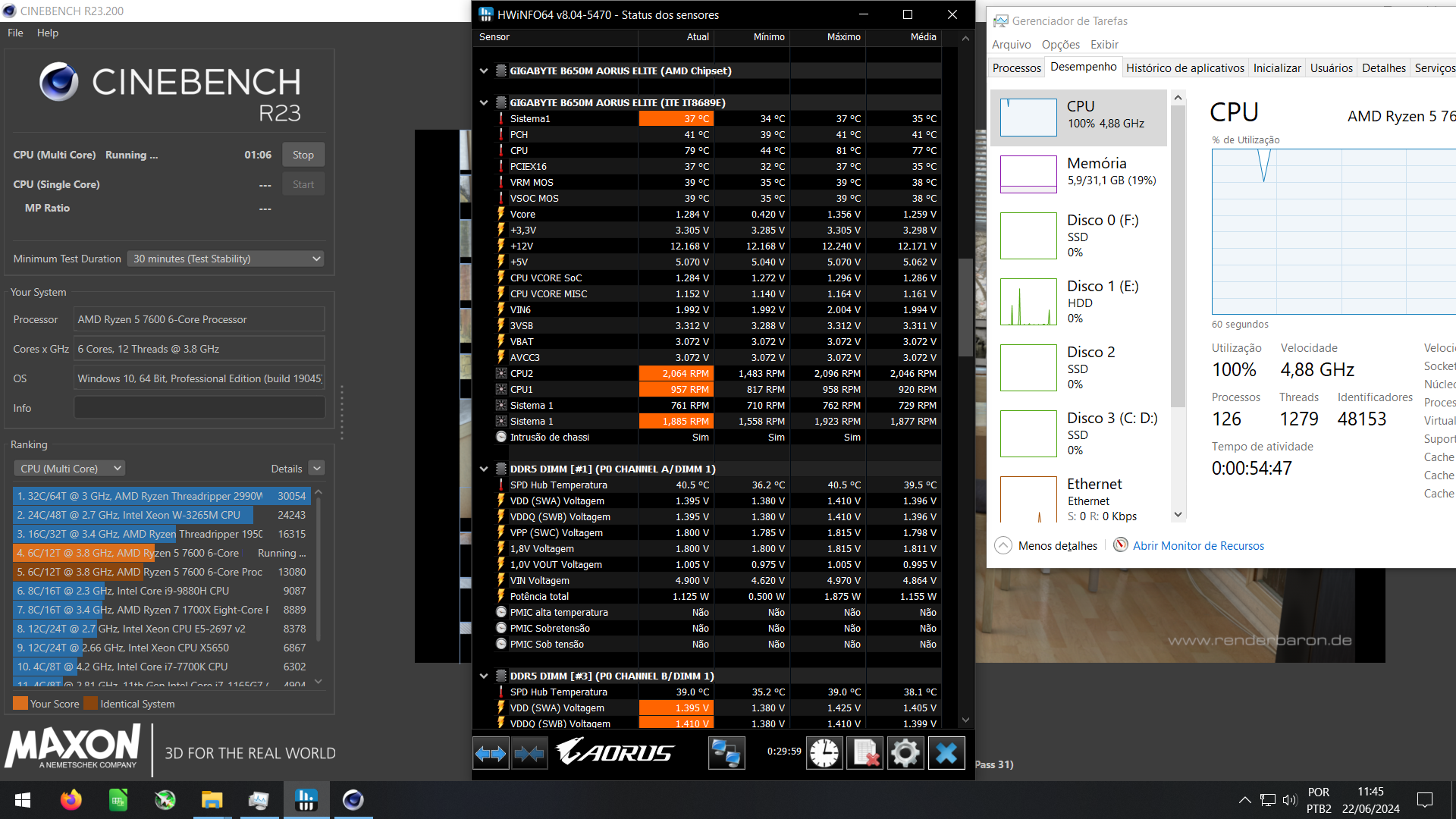

Acredito que trocando as FANS vai melhorar consideravelmente o fluxo de ar. Nos testes que fiz com as FANS atuais, as temperaturas não estão tão ruins assim 👇:
cinebench-30min-ag400-plus-gab-fans-on-2.thumb.png.8edecbedd9c1d5a24e8f40440ead77d8.png
cinebench-30min-ag400-plus-gab-fans-on-3.thumb.png.619285f18f84dcd061a214c66139ff17.png

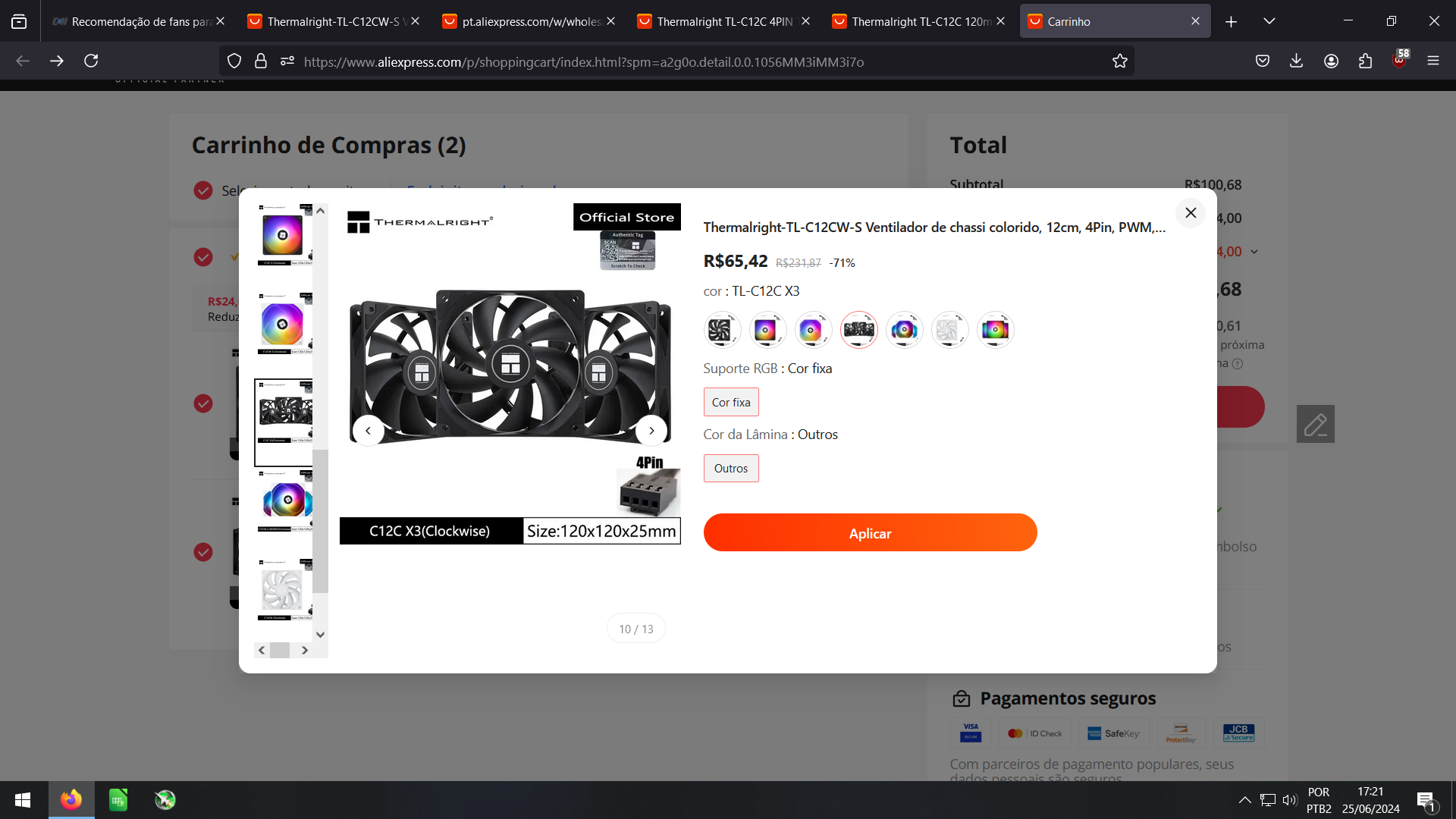

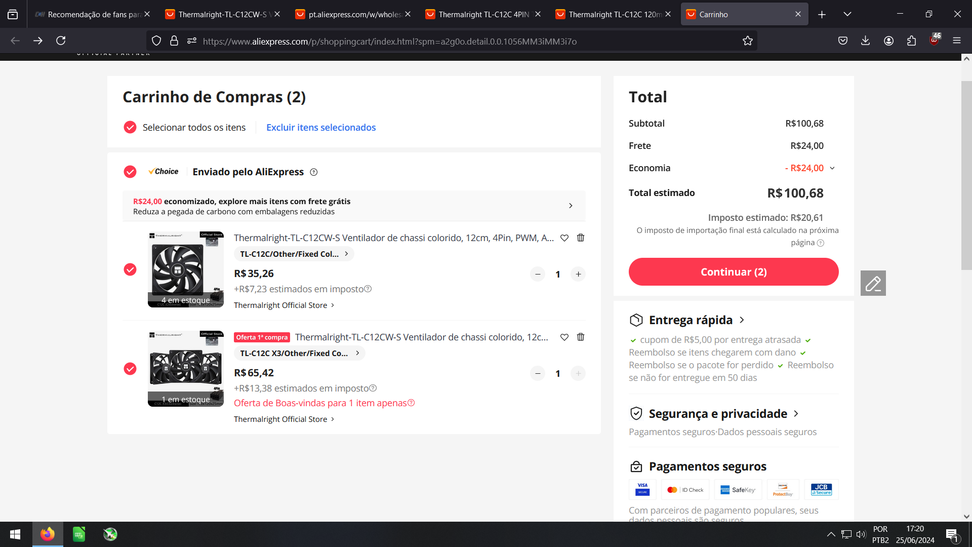

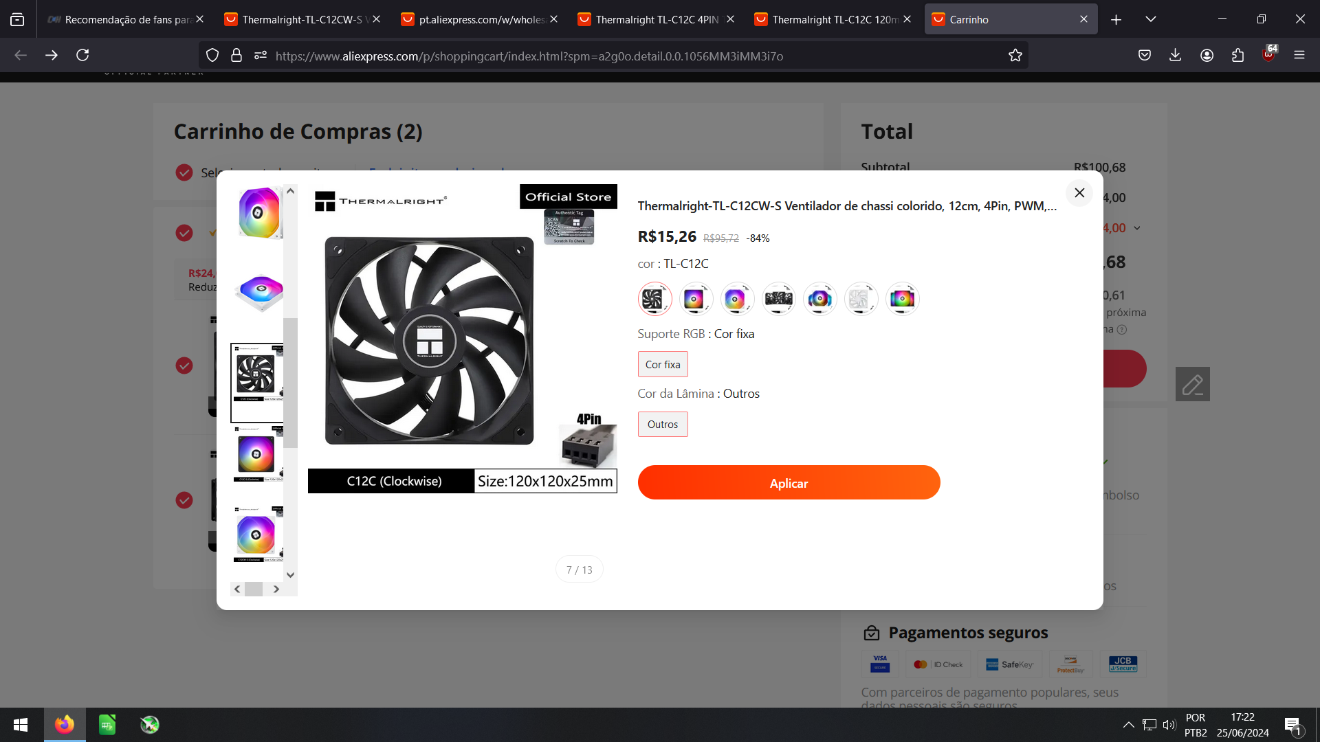

Sobre as FANS, estou escolhendo os modelos corretos? Sem RGB 👇, desse anúncio aqui
Posso fechar a compra? Vcs possuem algum cupom de desconto para me indicar?
Nesse caso, ventoinhas com bom custo-beneficio são a melhor opção e essas da Thermalright atendem ao propósito.
Os modelos no carrinho parecem corretos. A AliEx estava com promoção (Mega Saldão) até domingo. Agora não sei de nenhum cupom disponível. Você só ganharia R$10 de desconto na sua compra. Acho que vale mais a pena comprar e torcer pra nova taxa de importação não ser aplicada do que esperar outra promoção.
