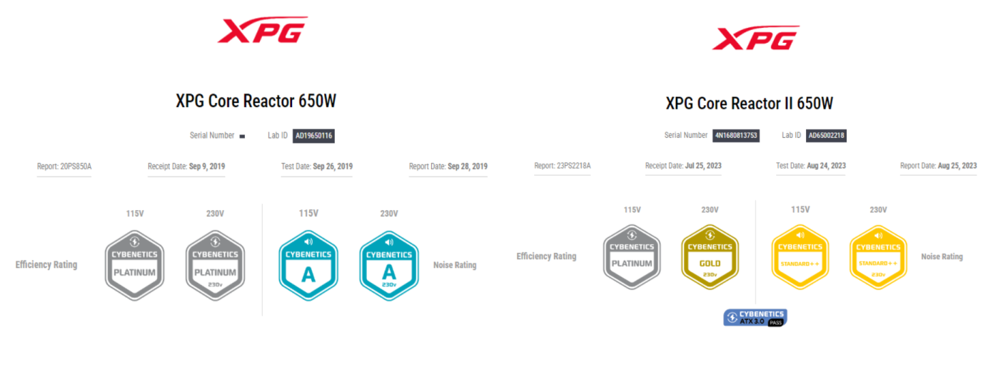

11 horas atrás, hikaroyuki disse:
agora apareceu, obrigado. Você sabe a diferença da core reactor II pra core reactor?
A Core Reactor é melhor que a II, sendo bem mais silenciosa, por exemplo.
9 horas atrás, hikaroyuki disse:
fiquei com a core reactor 2 650w
Não é que ela seja ruim, longe disso, mas a Core Reactor 650W Gold Modular é melhor.
Perceba que a II teve "notas" piores, sendo muito mais ruidosa.
14 horas atrás, Batata Defumada disse:
Aí eu fui de memes então, fui na 2 por ser mais recente e aparentemente ter compatilidade com as "tecnologias atuais", mas bom... Pior que minha mancer thunder 500w não deve ser
