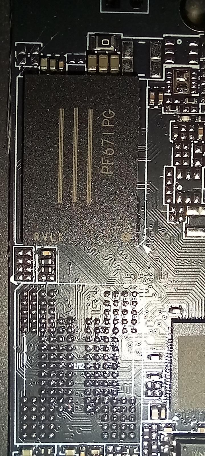

A próxima etapa agora é descobrir o que realmente é o SSD identificando a sua controladora e os chips de memória; (isso considerando que não tem mais como devolver ou trocar o SSD) O melhor caminho que conheço é abrir a caixa, olhar o que tem dentro dentro e anotar o que está escrito na controladora e nas memórias.
Infelizmente são muitos os casos em que a superfície é apagada e não tem como ver o que está escrito.
Se conseguir uma imagem da placa é melhor ainda.
Para mim ficou difícil, a parte escrita da controladora foi apagada mas, ainda dá para perceber que estava escrito Realtek, já o chip é PF671PG.
A próxima etapa seria pesquisar no google por Realtek ?????? PF671PG RVLK e não encontrei nada.
Como ainda falta identificar o modelo da controladora, parece que a única opção agora seria pesquisar por Realtek SSD flash ID, baixar o arquivo e executar para que ele mostre o modelo da controladora.

Sugiro criar um tópico só para o seu SSD, coloque nele a tela do CrystalDiskinfo, descreva que o KSM não listou o SSD, coloque a foto da controladora e da memória, também um print do resultado do Flash ID, ai com certeza outros usuários poderão ajudar melhor do que eu.
Achei um artigo sobre esta memória PF671PG e parece que ela é de 128GB:
https://mysku.club/blog/misc/95625.html
