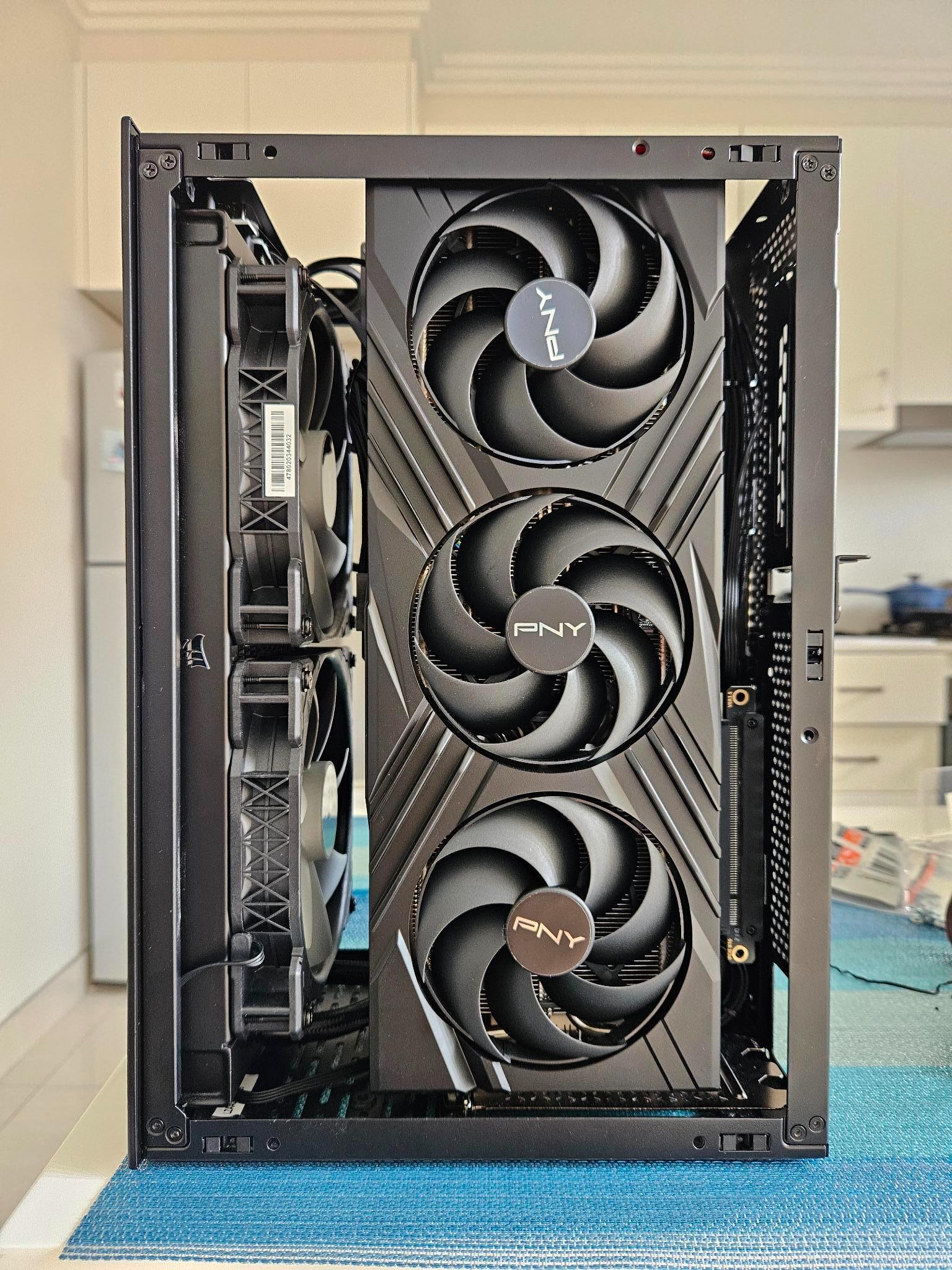

Vou comentar mais sobre a questão do gabinete que pra mim é a peça mais importante em um sistema ITX. Não adianta querer "economizar" em gabinete ITX, você só vai arrumar gabinete mal projetado e bem provavel de ter dores de cabeça com resfriamento. Além de ficar muito limitado com o tamanho das GPUs.
você precisa definir o que você quer, formato de Cubo (Core V21), Torre (Meshroom) ou "Deitado" (Fractal Terra). Questão de prefer6encia, cada formato com suas vantagens e desvantagens. Eu particularmente prefiro Torre, pois é o formato com o menor footprint possível (Área ocupada pelo gabinete na mesa).
E aproveitando vou deixar minha sugestão, sei que é difícil arrumar um desses no BR, mas tem sempre um amigo voltando de viagem dos EUA pra trazer um desses pra você né hehhee. Sugiro dar uma olhada no SSupd Meshlicious/Meshroom. São gabinete ITX Torre, com menos de 15 Litros de Volume, com uma ÓTIMA refrigeração e compatibilidade com Coolers e GPUs. Eu tenho um Meshroom Preto (Tem branco tb) e só tenho elogios ao gabinete.
- Aceita Watercooler de 280mm (Dá pra rodar até um 14900k com undervolting sem perder desempenho e sem superquecer)
- Aceita GPU de até 4 Slots e 346mm (Dá pra meter uma RTX 4090 de boa...)
- Aceita fonte ATX (Apesar de não ser o recomendado, ideal é SFX)
Enfim, dá p/ ter um sistema monstro nesse gabinete de 15 litros, sem problemas de refrigeração. Não conheço muitas opções no mercado que tenham esse grau de compatibilidade em tão pouco espaço.
E era isso, depois que você definir o gabinete, ai você ja consegue escolher melhor as outras partes.
Boa sorte ae!
Obs. Pra você ter ideia o quanto esse gabinete ITX suporta GPUs.... como ficou a minha RTX 4080 da PNY (Ela é uma das grandes, tem 350mm, deve ser maior que 95% das GPUs) dentro da Case. Como ela é maior que o limite máximo do Gabinete, tive que dar um "jeitinho" pra ela entrar, mas no final deu tudo certo. Ou seja, você consegue ter uma liberdade MUITO maior na hora de escolher GPUs, isso pode te ajudar a pegar uma GPU superior pelo mesmo preço, ou uma mesma GPU, só que mais barata (Digo, sem precisar se limitar a dimensão de GPUs).

Bom, neste caso, você já fica limitado a placa-mãe ITX. Eu estou por fora de preço BR, mas acredito que com seu orçamento em 9k não consiga ir de AM5, teria que ficar no AM4. Em último caso, você tenta ir de AM5, não compra GPU agora, dá uma monetizada e depois compra a GPU mais pra frente, vai só de Igpu por agora.
Com certeza a galera daqui está mais por dentro dos preços e vão te dar opções legais. 👍😉
