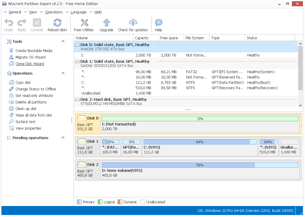

@Soulz4 seu SSD apresentou algum problema e ficou inacessível. Você vai precisar usar algum software pra recuperar os dados se precisar.
Tenta baixar algum de particionamento e vê se ele da a opção de converter de volta pra MBR, pode ser que isso resolva.
Se não, vai ter que limpar o disco (tenta pelo diskpart), abre o cmd e tenta com esses comandos:
list disk
select disk n (n é o número do disco (Disco 0, Disco 1, etc)
clean
convert mbr
exit

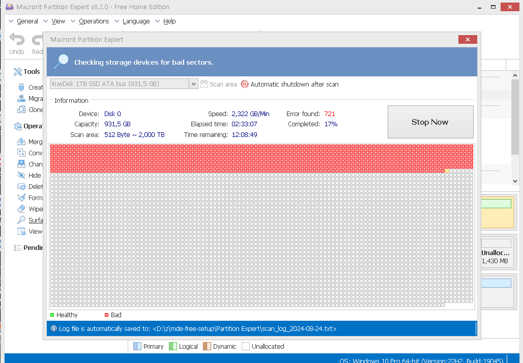

Novamente eu vou na teoria da conspiração do SSD falso.
Este comportamento é típico de SSD falso.
Qual a marca e modelo do SSD?
Aqui no CDH tem vários comentários sobre ele no sentido da controladora não ser boa.
Eu tenho a minha teoria da obsolescência programada nesta categoria de SSDs mais baratos; imagino que firmware dele se corrompe após um determinado tempo ou quantidade de uso e começa a dar problemas de lentidão, não formatar, falsos setores danificados e por fim deixa de ser detectado na BIOS, virando lixo ou sucata eletrônica.

Certo, pela tela não há mesmo qualquer indício de firmware corrompida.
A não ser a inconsistência de aparecer 1TB no Crystal e 2TB no gerenciador de disco. Neste caso seria bom conferir qual é a controladora dele e as nands, ou abrindo e olhando ou usando um programa que identifique.

Se houver algum arquivo importante, vai ter que dar como perdido ou então se não conseguir recuperar, contratar uma empresa para tentar resgatar.
Eu particularmente prefiro escrever zeros em tudo, como por exemplo usando o DiskGenius.
Se mesmo assim o SSD não permitir mais mudanças, é porque aconteceu algo na firmware ou na parte eletrônica dele.

Esse programa que mandou verificar os setores danificados, nele também mostra capacidade de 1TB mas, na área escaneada vai até 2TB.
Tem algo errado ai.
Tem outro detalhe técnico que observei nos casos em que os programas dão 100% de setores danificados, no meu entender, ou melhor, na teoria que formulo em minha mente, o resultado é falso e serve apenas para esconder a real situação do SSD, a qual aparentemente se resolve com uma simples (e extremamente complexa) atualização de firmware, isso tudo se baseia na minha divagação pessoal.
Se fossem alguns setores danificados eu até acreditava mas, todos eles eu não acredito porque na prática, muitos setores danificados impedem a unidade de funcionar, nem mesmo para uma verificação.
