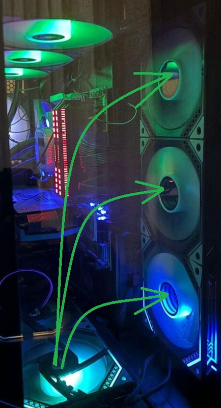

meu gabinete é o Lian Li O11 EVO Dynamic, RGB, eu instalei o radiador na parte de cima jogando pra fora, 3 fans embaixo e 1 atrás puxando ar para dentro do gabinete e mais 3 na lateral jogando para fora, mas vou adicionar aqui as fotos.

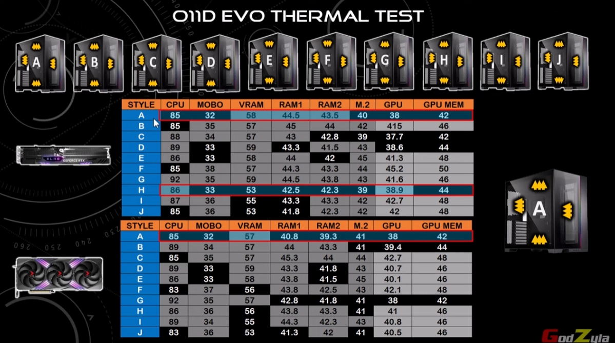

O GodZula testou todas as combinações possíveis de fans num Lian Li 011 Dynamics EVO, e o melhor compromisso foi a posição  "A" - tanto faz se com a GPU na horizontal ou vertical:
  • 3 fans lateral direita puxando ar do ambiente para dentro
  • 3 fans no fundo puxando ar do ambiente para dento
  • 1 fan na traseira, puxando ar aquecido para fora
  • 3 fans do radiador do WC 360 no topo, puxando ar aquecido para fora.
Com a GPU n vertical a  F e a J até baixa 2 graus no CPU mas esquenta 4 e 2 graus na GPU.
As 3 da lateral jogando (ar) para fora estão erradas*, elas estão puxando  a maior parte do ar fresco que entra pelas 2 fans no fundo mais perto da frente para fora, evitando vá para os fans do radiador. É similar ao erro de colocar 3 fans no topo do gabinete quando usa air cooler.
Basicamente só a fan traseira esta mandando ar fresco para o radiador, já que as 3 do fundo são Rise Mode - CFM fake; fracas que movimentam pouco ar e também estão empurrando ar quente que sai da GPU na direção do radiador, o porque é importante que a fan traseira puxe para fora, vai expulsar parte deste ar.
* Provavelmente colocou desse jeito porque achou que ficaria "mais bonitinho", mas para isso deveria ter comprado fans reversas - puxam ar para dentro sem estarem mostrando a traseira.

@1lokos LTT tb já testou, J2c tb já testou, e diversos outros já testaram, e todos os resultados SEMPRE divergem, a circulação do ar no ambiente influência MUITO, n conheço esse godzula, mas cada caso é um caso, nunca se atenha a fulano disse q esse é o melhor e é como vou usar, faça seus testes, mudes as fans, mude o local q o gabinete fica, isso tudo influência pacarai!
De fato, cada "case" é um caso, e também depende da qualidade das fans usadas. Vide que o Air 903 Base que tem ótimo airflow com apenas 3 fans de 140mm, PWM, CFM 85,  pressão 2.5 (anunciados, na prática deve ser menos) - 2 de entrada, 1 de exaustão, e nem são fans de linha comercial, mas modelos mais baratos para gabinete. No Sky Two GX vem as AX140.
Mas como no caso do OP o gabinete é o mesmo do cara da bateria de testes, o teste pelo menos serve de parâmetro para começar - as diferenças de temperaturas entre as melhores e piores configurações não foi muita; e é 99% certeza que o sujeito não testou usando fans "de enfeite" tipo RizyMody. 😜
