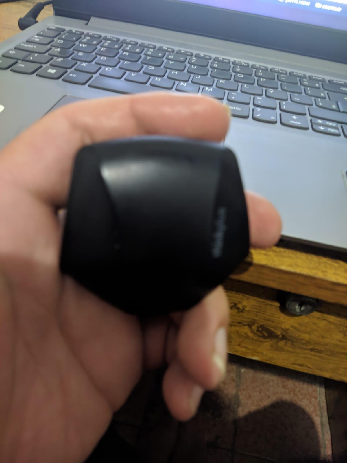

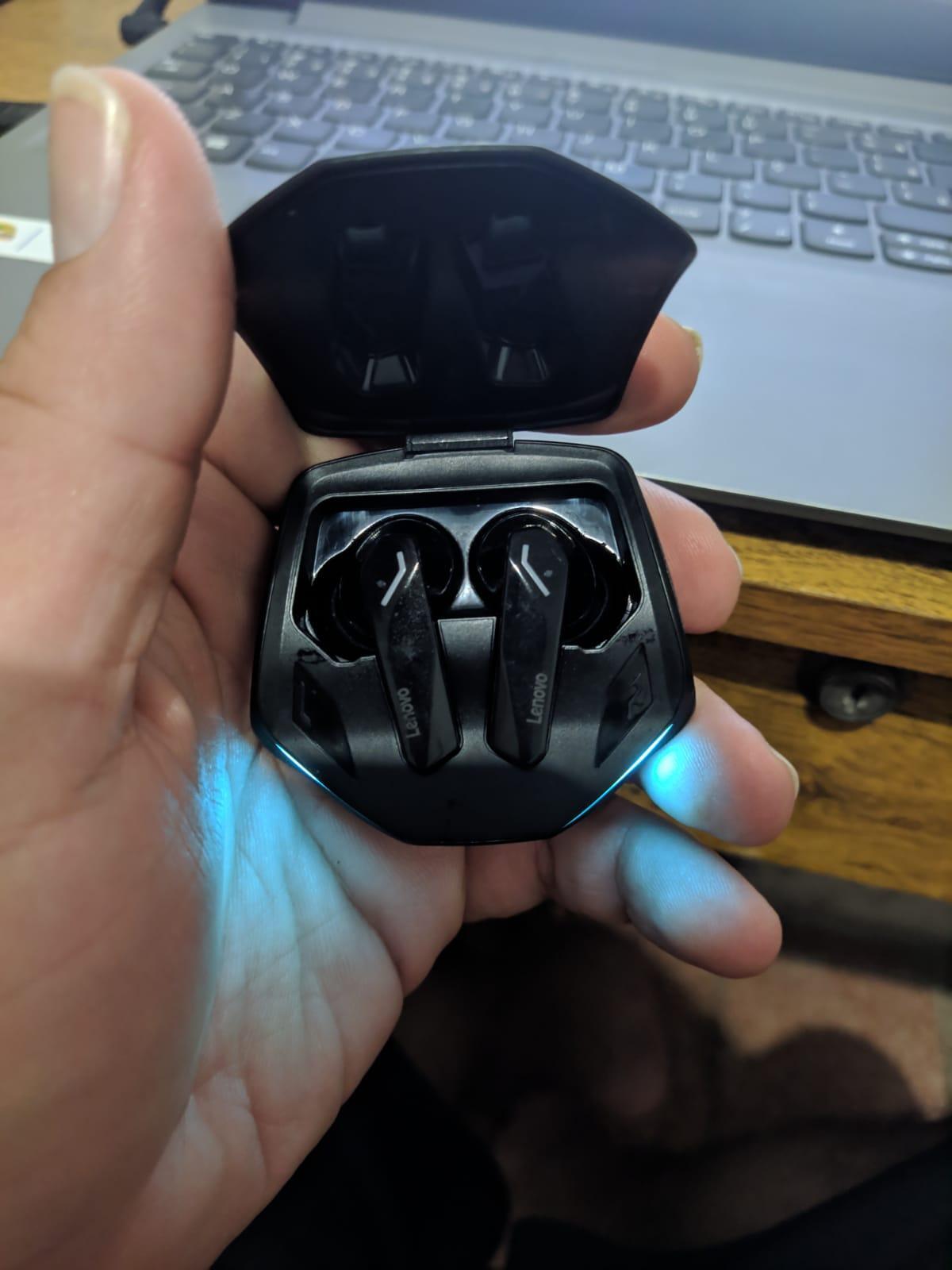

Bom dia amigos. Então, há um mês estou com um fone de ouvido Lenovo GM2, ele funciona muito bem em casa e em ambientes internos, mas como uso prioritariamente pra ouvir no caminho do trabalho e quando estou treinando na academia sofro com muita interferência, sendo que 3 colegas de trabalho usam o mesmo e não passam por esse problema. Eis que fica minha dúvida: É necessariamente o fone com problema ou um celular antigo pode gerar isso? Uso um Xiaomi MI A3 desde 2020, sendo que nunca formatei e está com o armazenamento quase cheio. Sou leigo nesse aspecto e queria saber, pois estou para passar o fone pra frente

Pode ser alguma particularidade do BT do seu celular. Teste com outro celular e veja se o problema persiste. Se persistir, é o fone.

@W46n3r Então cara, eu teste ele no notebook, me desloquei pela casa toda (que tem parede bem de cimento) e mesmo longe não deu uma interferência, mas quando uso no Xiaomi, só de por no bolso começa a interferência, principalmente no ambiente externo. Depois vou testar em demais celulares

Resolvi o problema no meu, desmarque a opção de áudio ACC ou troque nas configurações de desenvolvedor para SBC pois é mais compatível com esse fone, Denada!
