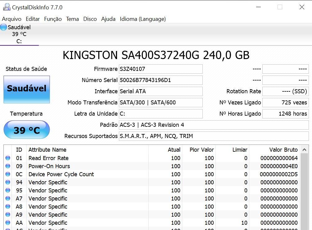

o meu no crystal disk mostra assim.image.png.6d615f22075762373336dffbbed56f4a.png
eu dei uma pesquisada e aparentemente é normal, teve gente que teve queda do 100% para 99% nas primeiras horas de uso do SSD. Vou tentar entrar em contato com a kingston pra ver se eles me dão uma posição, eu realmente queria saber se de fato é normal ou se pode ser algum problema ate de instalação porque fui eu mesmo que instalei pela primeira vez. Eu vou ficar monitorando ele pra ver se vai descer mais ainda

Completamente normal. A partir do momento que você faz gravação no SSD, ele já tem certo grau de deterioração das células NANDs, deixando de ter 100% de vida útil, concorda? Vai ser anormal se cair de 99% pra 95% em pouco tempo, por exemplo. Continue monitorando.
