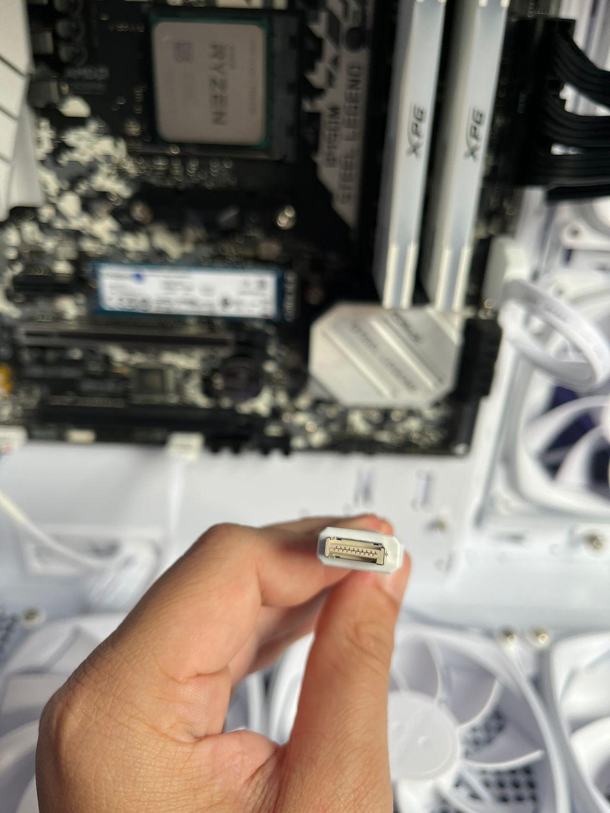

Olá pessoal!
O USB do painel frontal do meu gabinete não tem entrada na minha placa-mãe, será que existe algum adaptador que eu posso utilizar? vou anexar uma imagem do USB, a placa-mãe é uma steel legend b450m.
Ajudaria se voce informasse a marca e modelo do gabinete.
Mas esse conector parece ser um conector de USB Typo C, o que a "antiga" B450M Steel Legend não tem.
Ou deixa desligado, ou use um adaptador USB 2.0 para Tipo C, a porta vai funcionar na velocidade 2.0 - pelo menos serve como carregador de periféricos com conector Tipo C.
Porque não usar um adaptador USB 3.0 para Tipo C? Porque iria perder duas portas USB 3.0 Tipo A para ter uma Tipo C. 😉
Exemplo no AliEx - esse não tem opção de frete gratis, use como referência para procurar.
Observe também se essa "torre" não vai interferir na placa de vídeo.
Com frete grátis - se incluído em compra acima de R$ 99,00.
O Gabinete é um montech king 95 pro, obrigado pelos comentarios, vou ver se consigo um adaptador USB 2.0 para Tipo C então, vou tentar achar um mais compacto sem essa "torre" porque talvez possa me atrapalhar.
De conector interno USB 2.0 - 9 pinos;  para conector interno USB Tipo C só tem tem este modelo reto, tem 30mm de altura.
De conector interno USB 3.0 - 19/20 pinos; para conector interno USB Tipo C tem 3 opções:
Reto - com 20 mm de altura.
Com saída a 90 graus com o conector virado para fora da placa-mãe ou para dentro.
Mas é o caso em que se usar perde o conector interno USB 3.0 para os dois conectores USB 3.0 do painel frontal.
