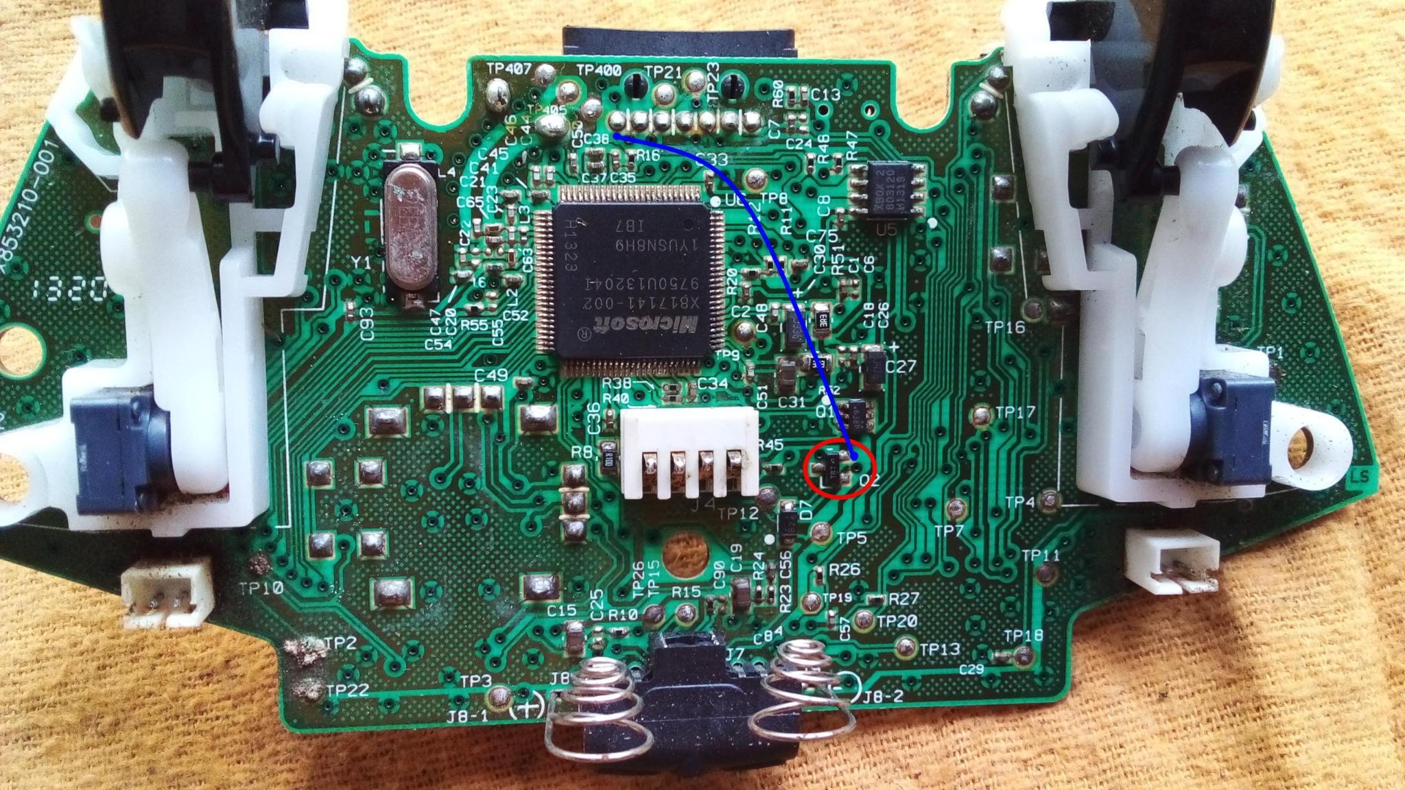

ola pessoal, abri um controle de xbox 360 que esta com o defeito de piscar 2 vezes e desliga. no youtube tem uns videos mostrando como resolver isto. o cara faz um jumper como mostro na imagem 1.
acredito que isto não seria bom para outros componentes do controle.
ele liga o fio no componente Q2 com a identificaçao TR7 que é seguido de um 5 deitado. marcado aqui em vermelho. não seria melhor trocar este componente por um igual ou equivalente?
pensando nisto baixei o livro Active SMD Components e encontrei uma mençao para TR7, como mostro na imagem 3.
este é o componente certo?
o controle foi ligado com pilhas.
39 minutos atrás, erich8 disse:
Nesse caso não faz diferença, ele apenas está anulando a função deste transistor.
45 minutos atrás, erich8 disse:
Talvez o problema nem seja nele, mas sim em algo que o controla e aí não adianta trocar.
Se for assim mesmo, se nota que ele está bom. Um transistor serve pra ligar e desligar, e isso ele faz mesmo que da maneira errada.
47 minutos atrás, erich8 disse:
O da tabela, não.
O que está circulado é um diodo zener de 75V, nada a ver para um equipamento que funcione com pilhas.
Dos componentes que estão na tabela, o único que coincide é o 2SC2406R, é um NPN de invólucro SOT23.
obrigado Renato.88 então posso fazer o jumper e ligar o controle com pilhas, bateria ou ate mesmo no USB direto no xbox? no xbox ele carrega a bateria, vai funcionar?
34 minutos atrás, erich8 disse:
vai funcionar?
De minha parte, já não dou certeza se tudo vai funcionar.
Não conheço o sistema do controle e nem vi os vídeos que mencionou.
Pelo que entendi, sem o transistor o Controle funciona direto, sem desligar.
